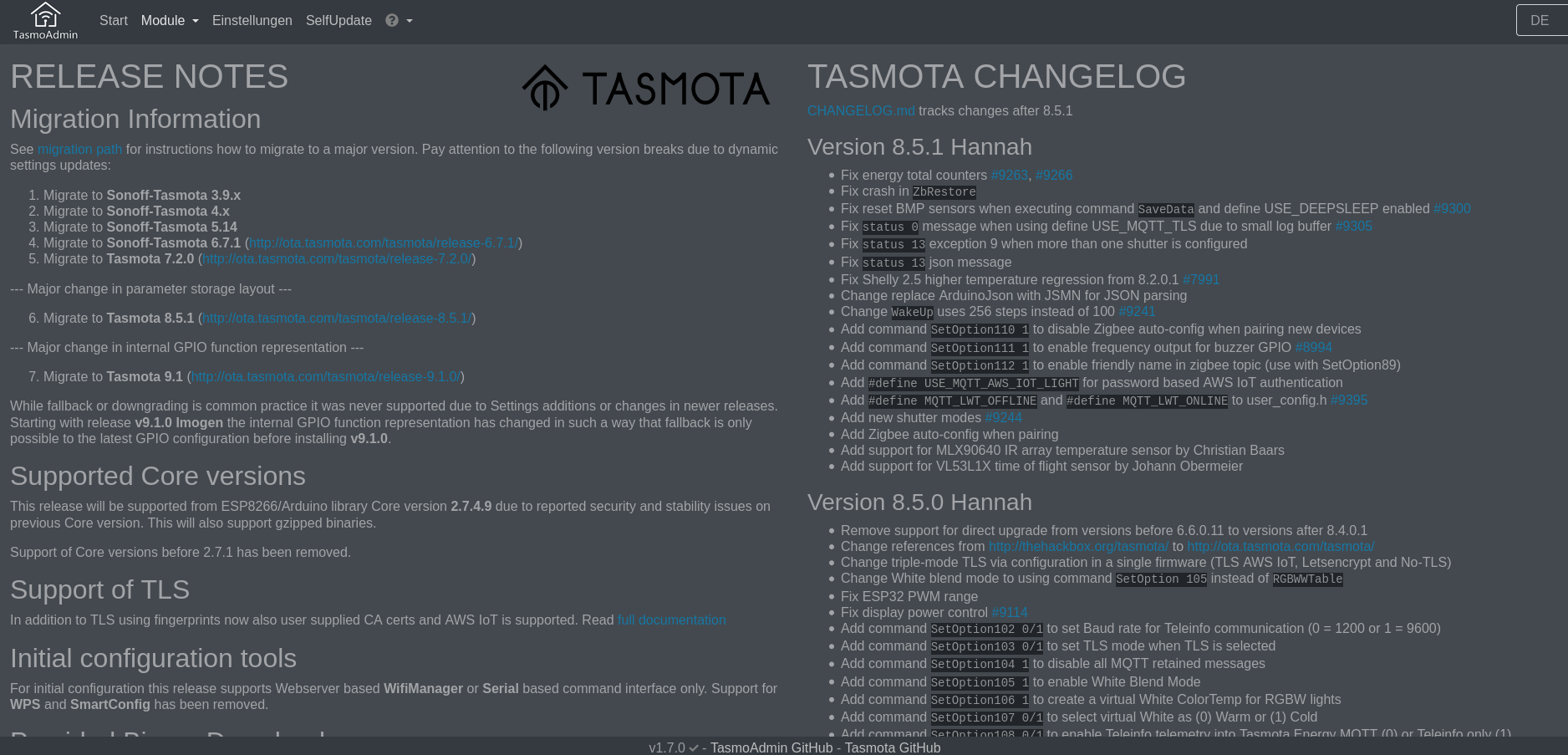

        Die aktuellen Releases findest du hier, ich lade mir da dann die tasmota.DE.bin und die tasmota-minimal.bin runter und installiere die.

            @amg_666 so ist es, geht allerdings auch direkt OTA per web-Server und das minimal braucht man theoretisch nicht mehr ab einer bestimmten Version, jedoch handhabe ich das trotzdem so, manuell minimal und danach erst die eigentliche.
            Falls ein Gerät Probleme macht, kann man auch noch vorher mit nem "Teilreset" den Speicher löschen, dann aber muss man seine config wieder setzen.
            @haselchen allerdings immer Breaking Changed beachten, da z.b. ich in meinem Fall, mit ner Dose die v6.4.1 noch drauf hat, nicht direkt auf v.9.x gehen kann
            da ich bei mir Tasmo Admin laufen habe, mache ich meine Udateś von dort und man sieht das schön in der Übersicht

                                          https://github.com/arendst/Tasmota/issues/10400
                                          Ist wohl nen Bug in der 9.2 gewesen. Hab jetzt die neuste vom Server geholt und mal 2-3 "Stromausfälle" simuliert. Läuft wieder wie geschmiert und erhofft 😉 Also jedefall auf zwei Dosen die vorher betroffen waren.
