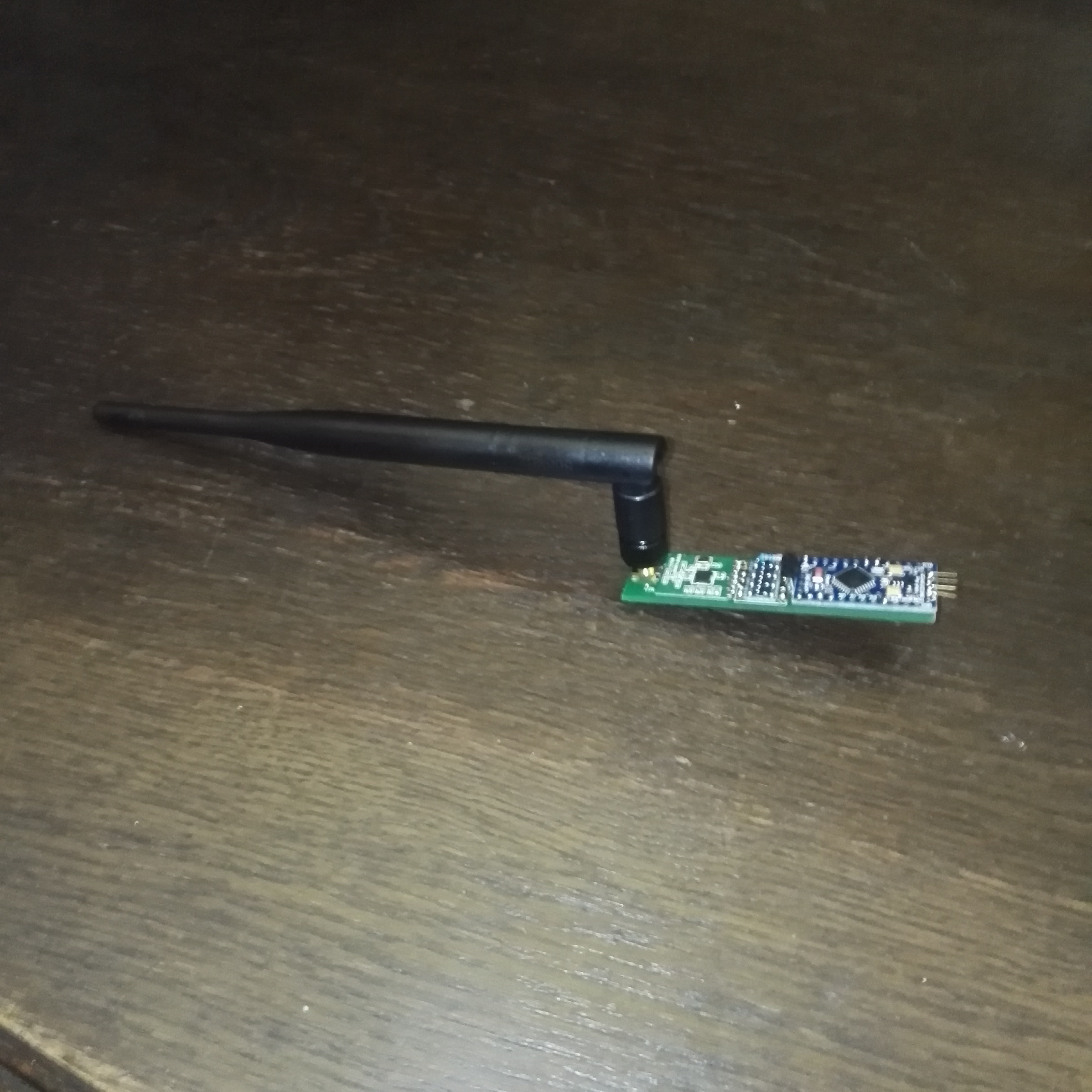

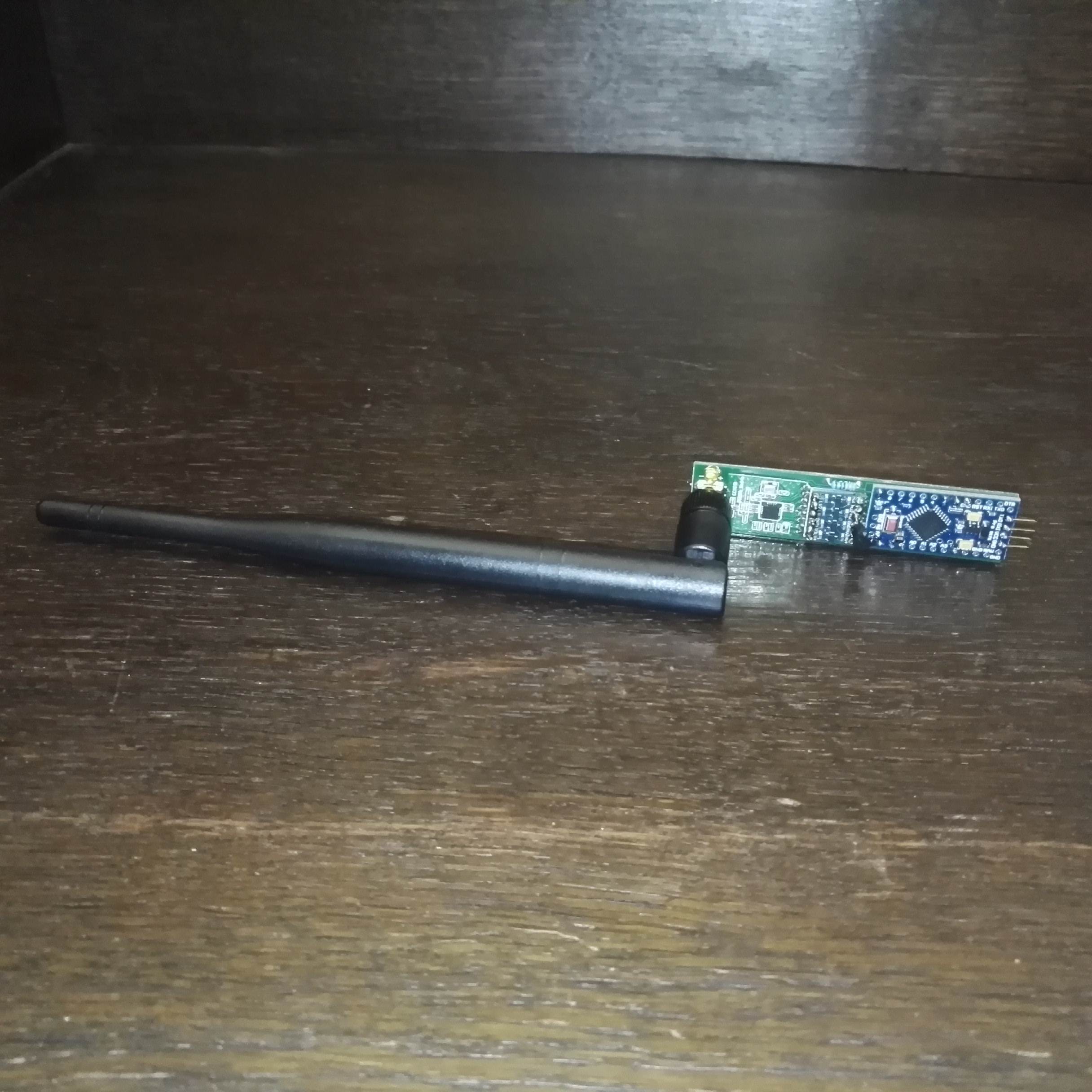

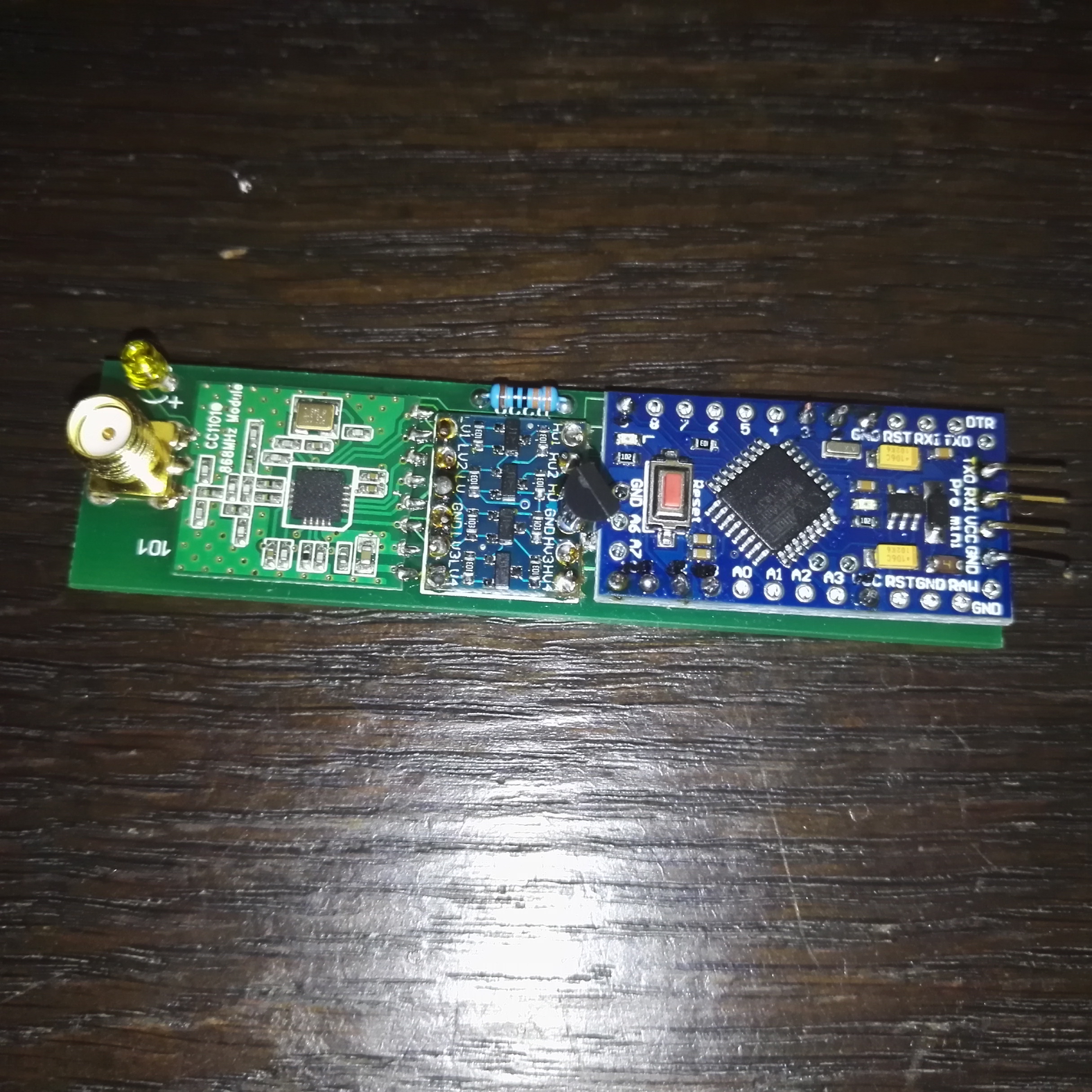

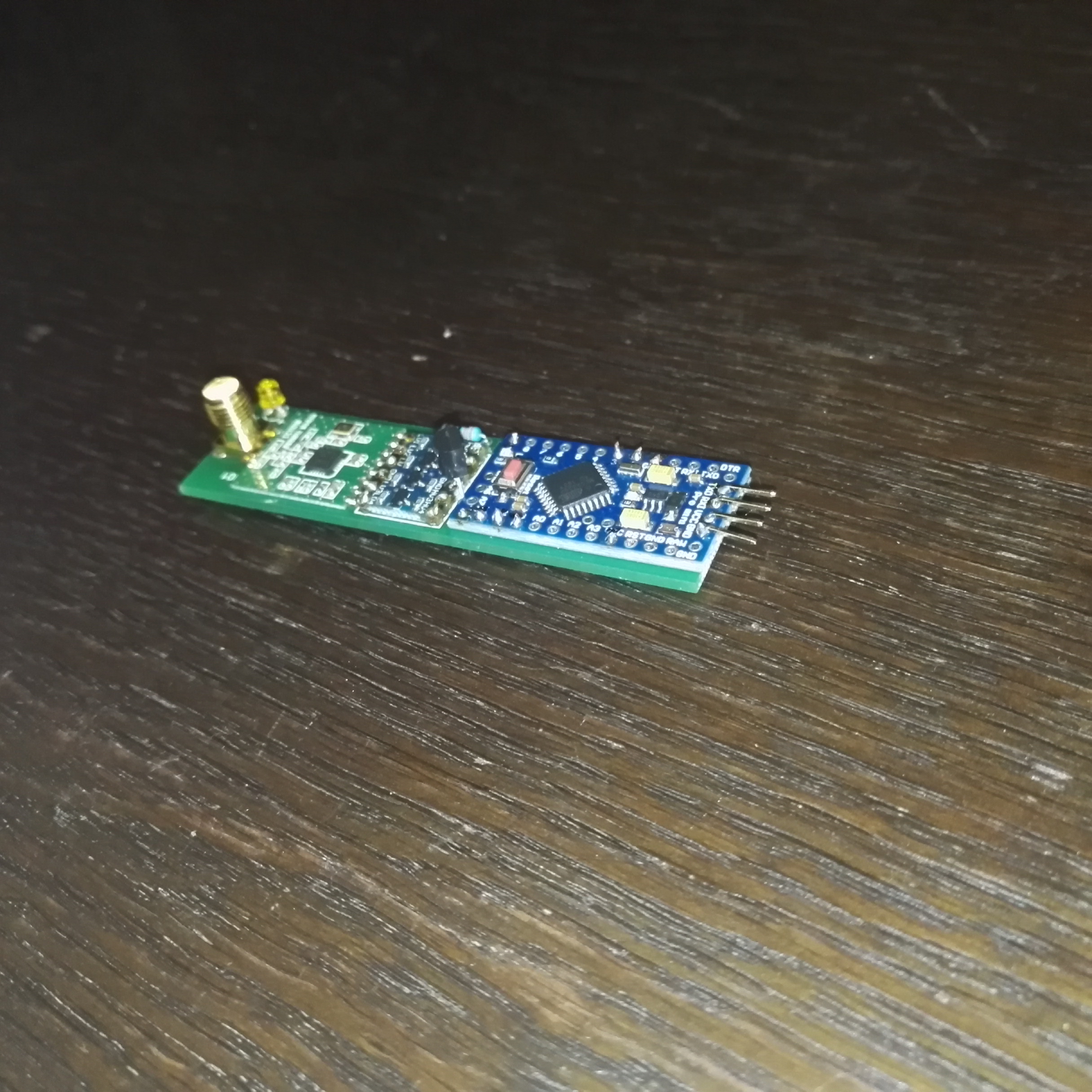

          Ich gebe mit dem CUL-Nachbau erstmal auf.
          Es kommen keine Daten über die Schnittstelle.
          Der Busware-CUL funktioniert ohne Probleme. Er wird erkannt als ACM1, wogegen der Nachbau mit USB0
          angezeigt wird.
          Eventuell liegt es am USB/TTL Interface. Hier habe ich aber drei Stück getestet mit dem gleichen Ergebnis.
          Wo finde ich den Sketch für den Arduino? Würde das ganze mal mit einem Nano mit USB-Schnittstelle testen.

              Ich komme nicht weiter mit dem CUL-Nachbau!
              Die Kommunikation über die Arduino IDE scheint zu funktionieren:
              Eingabe "V" ergibt als Antwort "V1.67 nanoCUL868"

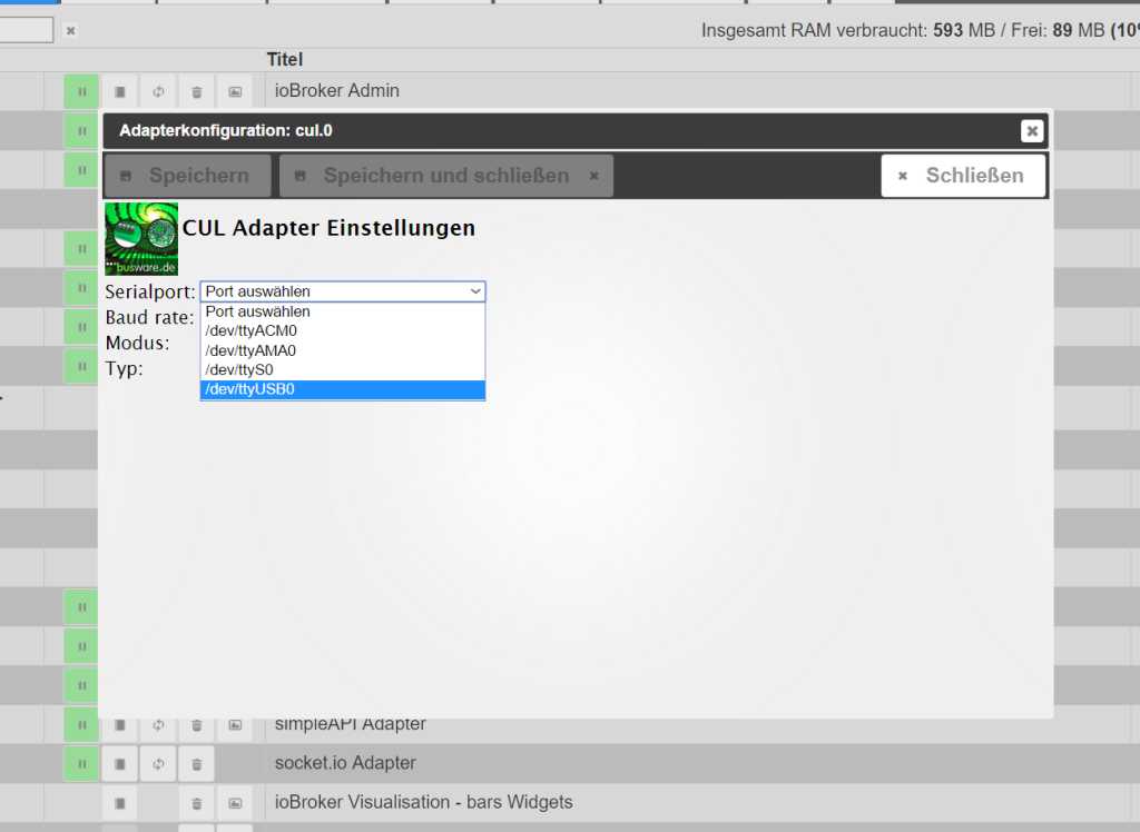

              Anschluß an Raspi3 ergibt beim CUL-Nachbau folgende Einstellmöglichkeiten:

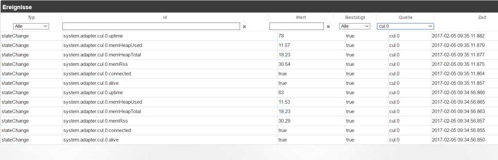

              Bei Abfrage der Ereignisse diese Anzeige ohne Objekte:

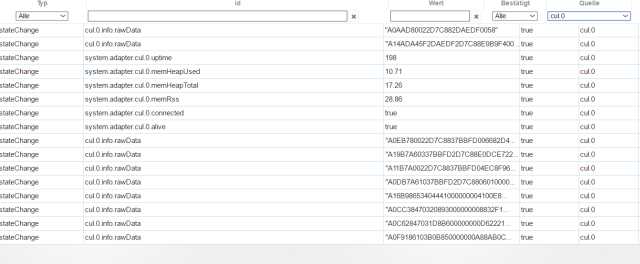

              wenn ich nun den Busware Cul anschließe erhalte ich folgende EInstellmöglichkeiten:
              die Ereignisse mit Objekten:
              die Objekte sind allerdings für mich etwas merkwürdig:
              Installiere ich nun den Nachbau als USB0 so verhält dieser sich nach kurzer Zeit
              etwas merkwürdig, die geleb LED hört auf zu blinken, die zweite LED in rot zeigt
              ein Dauerblinken:
              auch ein drücken des Resetschalters bewirkt nichts!
              und hier noch der Logauszug

              Hat jemand eine Idee , wie man den CUL-Nachbau zum laufen bekommt?
              Kann man über die Arduino IDE den Datenverkehr mitlesen?
              Irgendwie fehlt hier die Doku.
              Gibt es den Sketch zum Download, damit ich mal mit einem Nano testen könnte?
              Wolfgang
