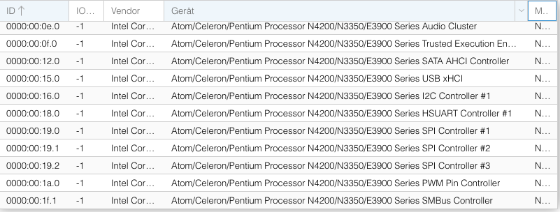

                    Ich hbane einen Intel Nuc mit Proxmox und eine VM wo ioBroker drauf läuft
                    Der sollte ja einen Bluetooth Karte drin haben
                    wie bekomme ich diese in die VM so das ich ie dann über den ioBroker ansprechen kann
                    Hier die Liste der verfügbaren PCI Geräte
                    Messiahs 1 Reply Last reply Reply Quote 0

                      • Messiahs
                        Messiahs @Wszene last edited by
                        @Wszene
                        Schau mal hier:
                        https://forum.iobroker.net/topic/14996/closed-intel-nuc-proxmox-kein-bluetooth
                        Mit Docker/Proxmox usw. habe ich leider keine Erfahrung.
                        Müsstest aber auch bei Google genug dazu finden.
                        Zum testen ist der interne Bluetooth-Adapter auf alle Fälle OK.. Wenn Du Probleme mit dem Empfang hast, dann doch besser einen externen Stick kaufen (Zaubern kann er allerdings auch nicht).
                        OpenSourceNomad hat natürlich recht mit seinem Einwurf bzw. Empfang.
                        Bei mir läuft es zum Glück auch mit einem Bluetooth-Stick sehr zuverlässig.
                        P.S.: Ich habe einen iTrack von musegear. Läuft, hat aber den Nachteil, dass er einen Ausschalter besitzt... ggf. ist der Tile Mate (2020) Bluetooth Schlüsselfinder die bessere Wahl.

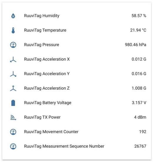

                          PS.: Ein RuuviTag ist vielleicht auch was, dann hat man auch gleich eine Idee wie schnell sich die Kids im Haus bewegen 🏃

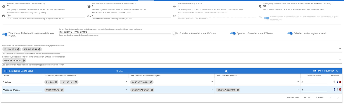

                              Ich habe jetzt Bluetooth an meiner VM
                              Das ist die Einstellung vom Radar2
                              Und das sind die Datenpunkte
                              Welcher Datenpunkt sagt mir jetzt das Das Device mit Bluetooths erreichbar ist
                              Weil wenn ich den DP "_here" nehme dann ist doch auch Wlan gemeint
                              Oder muss ich das Handy nur mit der Bluetooths-Mac im Radar2 eintragen?
                              • crunchip
                                crunchip Forum Testing Most Active @Wszene last edited by crunchip
                                @Wszene
                                _here zeigt dir an, (zuhause/verbunden)
                                _whatHere, zeigt dir an, das Ip und BT verbunden sind
                                schaltest du jetzt das Wlan oder Bt aus, bleibt _here weiter auf true, weil entsprechend das andere noch verbunden ist.
                                erst wenn Wlan und BT aus sind, an deinem Gerät, geht der DP _here auf false
                                @Wszene sagte in Zigbee Schlüsselanhänger:
                                wenn du nur BT abfragen möchtest, dann auch nur die mac für BT eintragen
                                Wszene 1 Reply Last reply Reply Quote 1
                                • Wszene
                                  Wszene @crunchip last edited by
                                  @crunchip
                                  Ich habe jetzt mal die IP und die Wlan Mac raus gelöscht
                                  Da habe ich gar keine Werte mehr
                                  Es bleibt alles auf False
