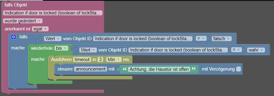

      Ich bekomme es leider nicht hin und würde euch bitten mir mal zu helfen:
      Ich möchte gerne eine Warnung über meine Alexa ausgeben, sollte meine Haustür (mit Nuki Türschloss) länger als 3 Minuten aufstehen. Außerdem soll es mir alle weiteren 3 Minuten diese Warnung rausgeben, bis die Tür halt wieder zu ist.
      Dazu habe ich mir folgendes Blockly gebaut:
      Die Schleife wird aber scheinbar gar nicht erst aufgerufen. Kann mir einer helfen warum dem so ist?
      paul53 amg_666 2 Replies Last reply Reply Quote 0
        paul53 @mymomo last edited by
        @mymomo
        Mit "wiederhole bis" wird eine Endlosschleife erzeugt !
        @mymomo sagte in Scheife bis Bedingung erfüllt ist:
        Dafür gibt es das Intervall. Dieses muss gestoppt werden, wenn die Tür schließt.

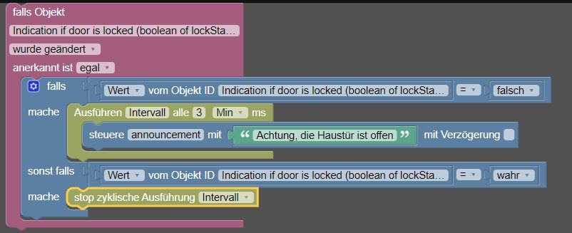

          mymomo @paul53 last edited by
          also so?:
          • amg_666
            amg_666 @mymomo last edited by amg_666

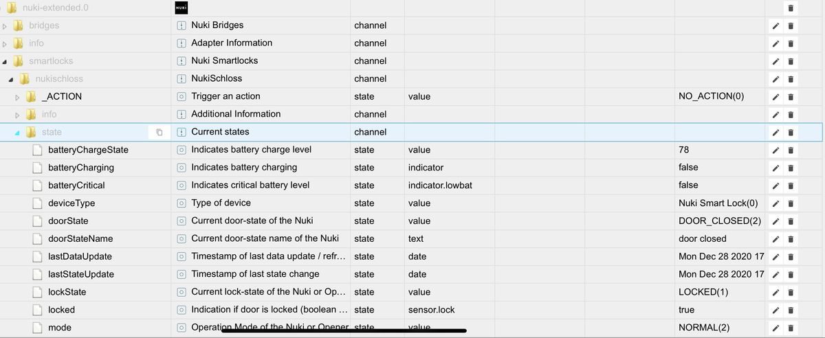

            @mymomo sieht auf den ersten Blick richtig aus. Bist du sicher, dass du den richtigen Datenpunkt abgreifst? Ist "indication if door is locked..." wirklich geändert wenn die Tür auf bzw zugeht? Das würd ich erstmal in den Datenpunkten prüfen bzw for die "falls" Anweisung mal einen "debug output" ins log schreiben "Programm gestartet" oder so um zu sehen ob der Trigger passt.
              mymomo @amg_666 last edited by
              @amg_666
              denke schon. werde ich natürlich nochmal prüfen
