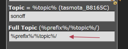

            • liv-in-sky

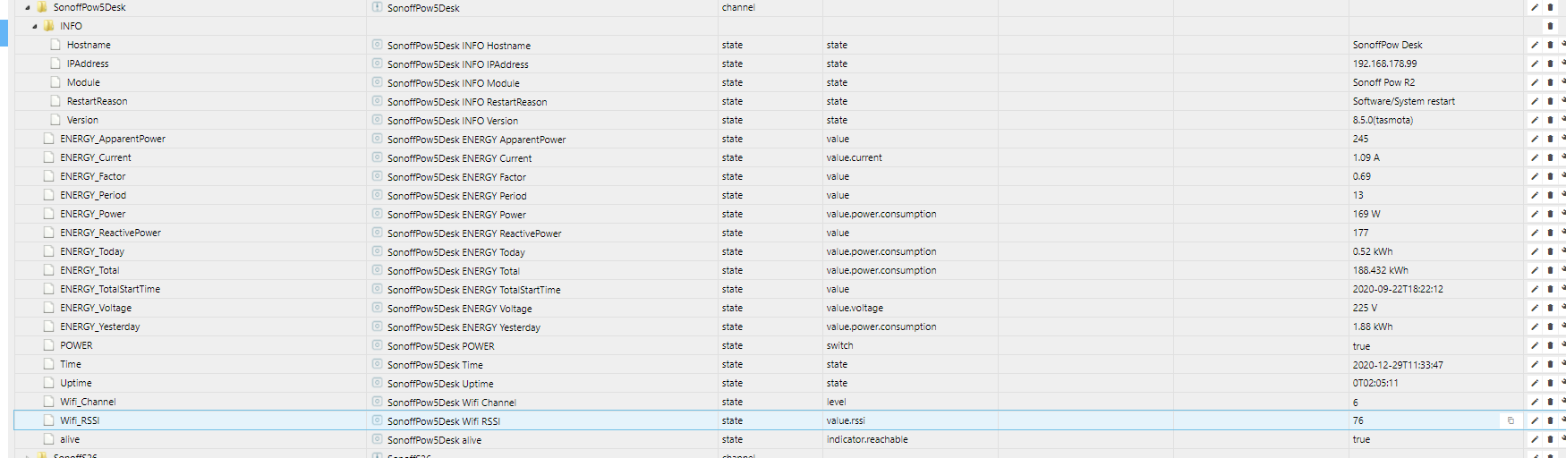

              liv-in-sky @Stefan Otten last edited by liv-in-sky
              @Stefan-Otten

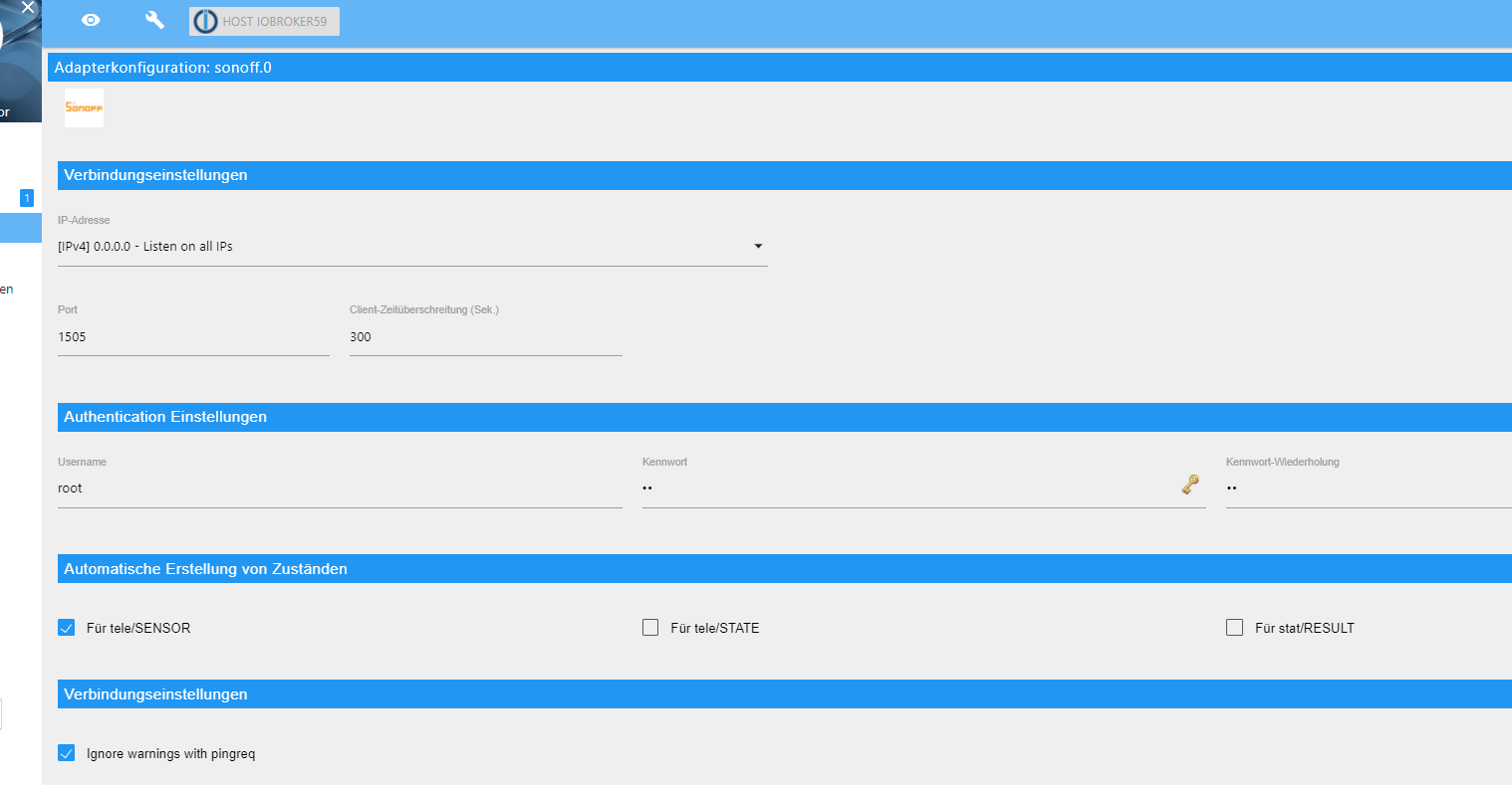

              meine settings:

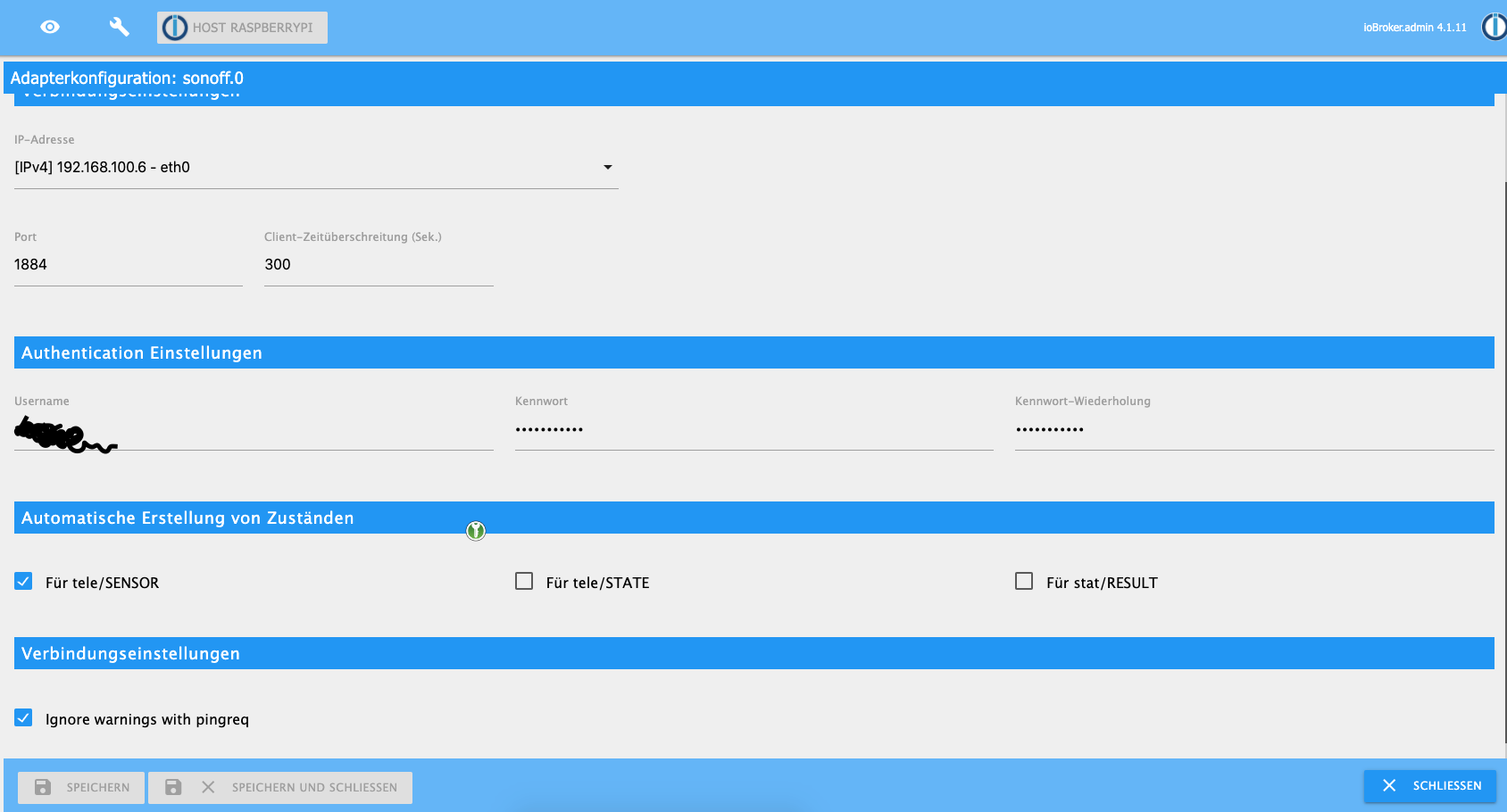

              Stefan Otten 1 Reply Last reply Reply Quote 0

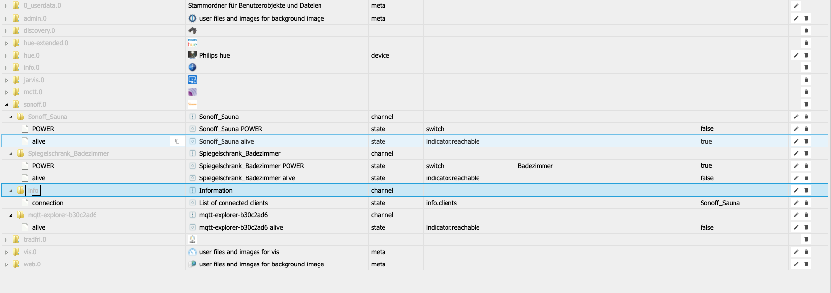

              • Stefan Otten
                Stefan Otten @liv-in-sky last edited by
                @liv-in-sky
                Vielen Dank für Deine Hilfe!
                Ich habe den Broker/Client mal ausgeschaltet und Sonoff aktiviert und Deine Daten eingetragen.
                Das ist das Ergebnis:

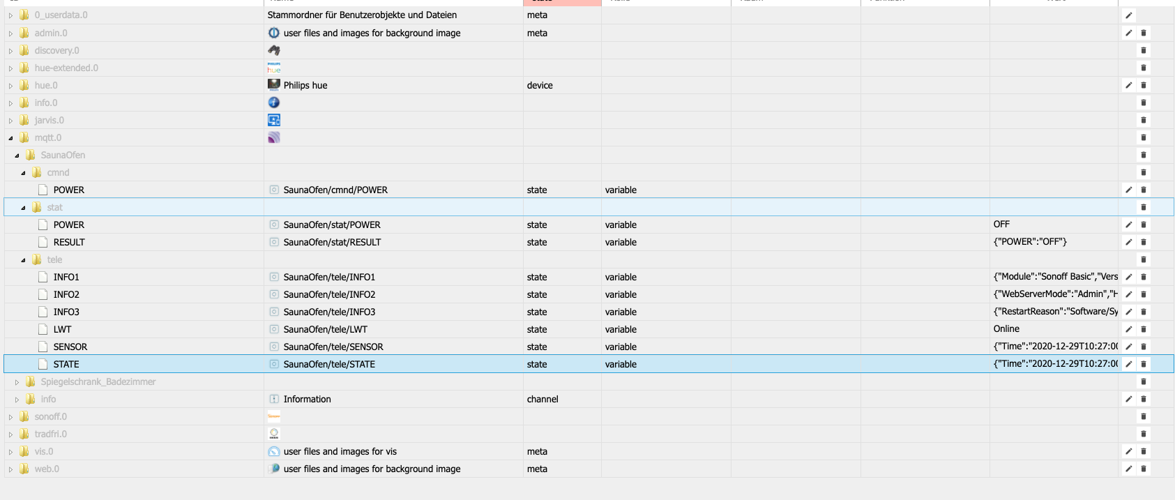

                    • Stefan Otten
                      @liv-in-sky
                      Alles gemacht.
                      Sonoff Sicherungen aus und wieder an, etc.
                      Alles beim alten.
                      Beim Broker/Client bekomme ich ja JSON-Werte, die müssten halt nur noch konvertiert werden.
                      {"Time":"2020-12-29T11:34:00","DS18B20":{"Temperature":21.6},"TempUnit":"C"}
                      liv-in-sky 3 Replies Last reply Reply Quote 0

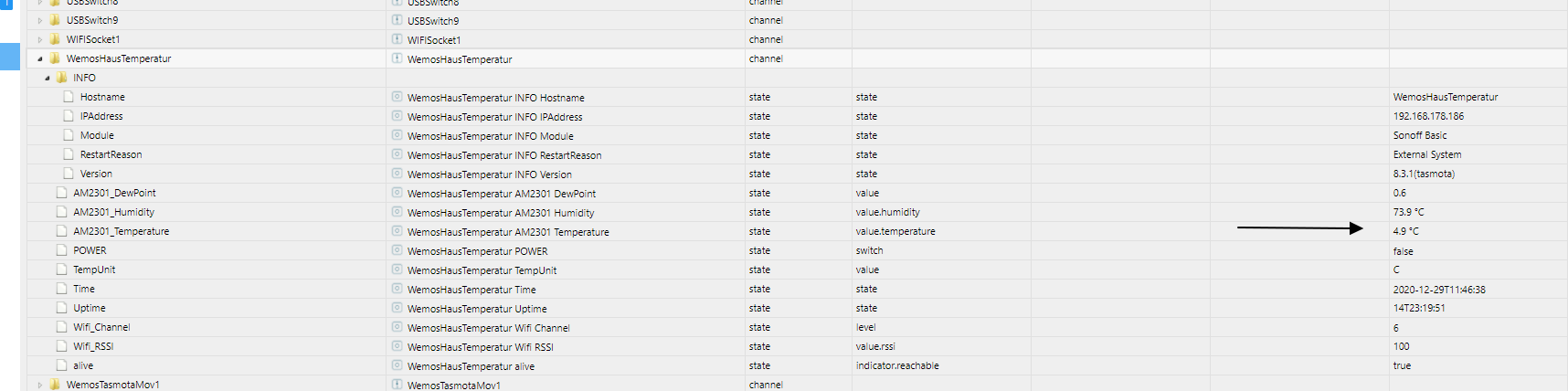

                      • liv-in-sky
                        @Stefan-Otten

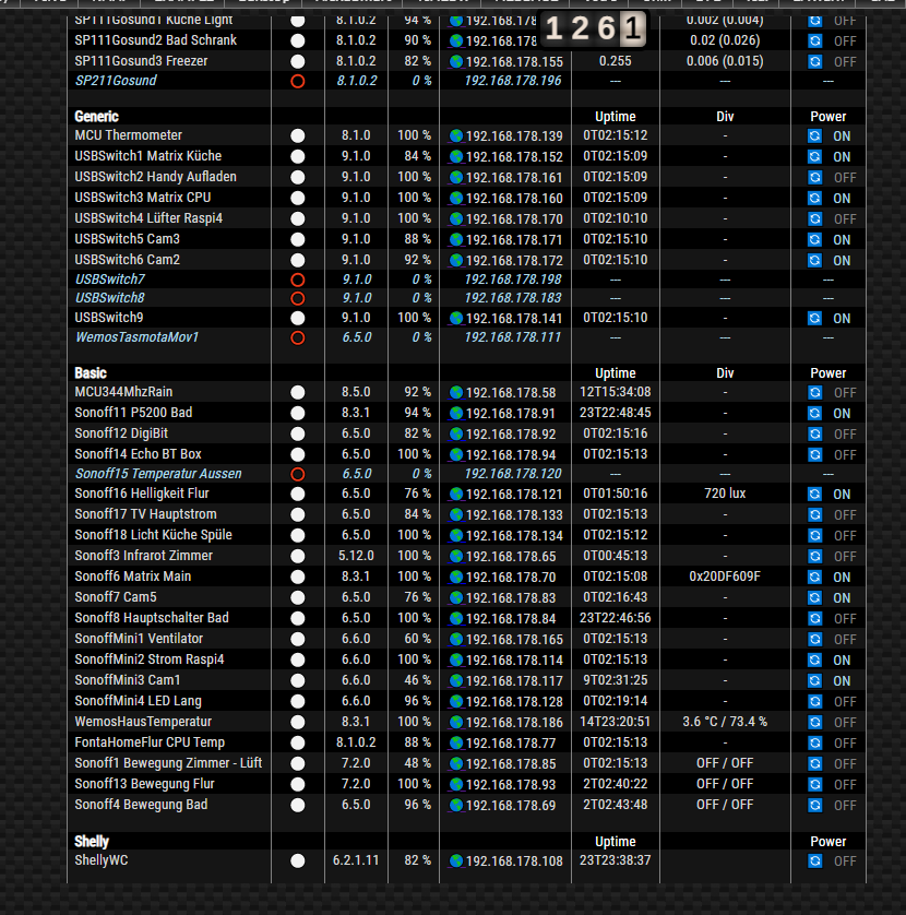

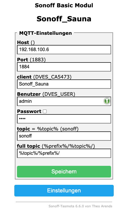

                        das ist seltsam - der sonoff adapter arbeitet sehr gut und man muss halt nicht mit json konvertierung arbeiten - hast du die settings im adapter wie bei mir gesetzt ?
                        hier ein beispiel mit temp fühler
                        odr für die vis eine tabelle mit allen sonoffs (tasmota)

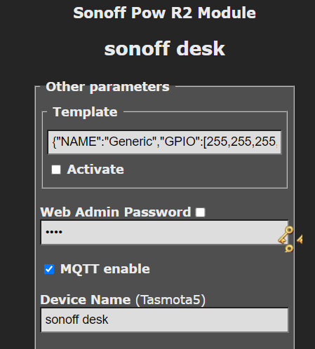

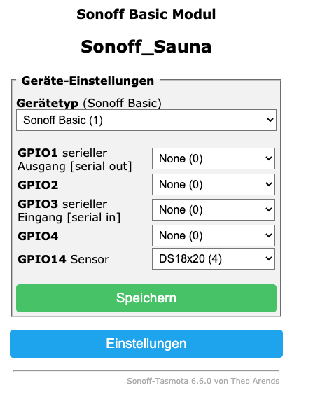

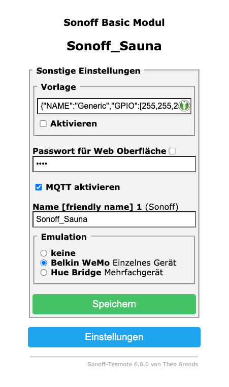

                          • liv-in-sky
                            @Stefan-Otten
                            hast du evtl ein template aktiviert im tasmota setting
                            der port ist wichtig - würde mal einen anderen wie den von mqtt testen - auch wenn mqtt abgeschalten ist

                              Ja der Adapter ist genau so eingestellt.

                                • Stefan Otten
                                  @liv-in-sky

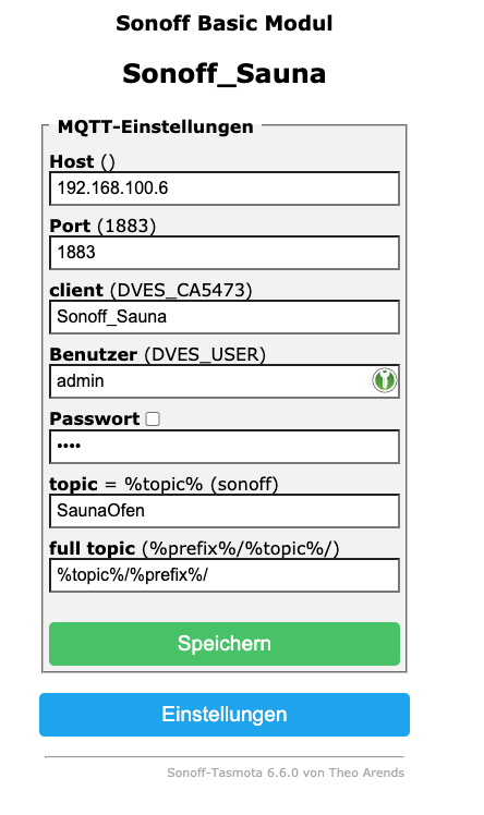

                                            @Stefan-Otten ich habe nich etwas gefunden
                                            die einstellung ist bei dir anders herum ? ich habe auch zuerst prefix und dann topic
                                            https://forum.iobroker.net/post/183847
                                            du hast topic/prefix
