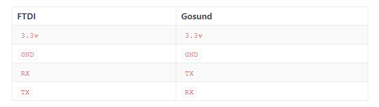

                    Der Flash beim Tasmotizer Earse/Write läuft aber nicht an. Ich erhalte den Hinweis: "Failed to connect to ESp8266: Timed Out waiting for packet header".
                    dann bitte RX <-> RX und TX <-> TX
