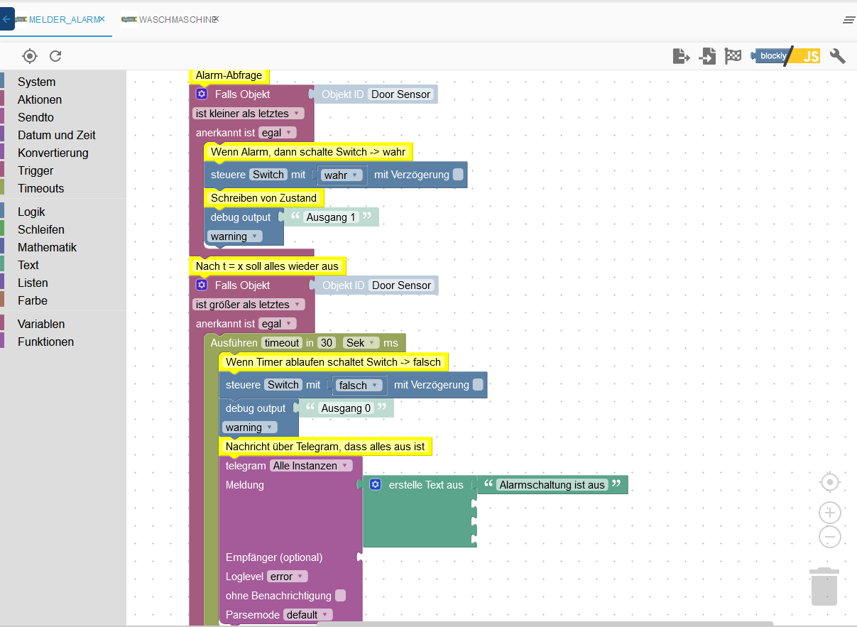

      da ich in der Feuerwehr bin und einen Piepser habe, würde ich gerne mit Hilfe des Shelly Door und dem Shelly 2.5 eine "Alarm-Schaltung" realisieren.
      Das ganze habe ich zum Testen mit der Shelly-Plug probiert. Funktioniert auch alles wunderbar, nur ich stelle mir die Frage warum der Script zweimal die Telegram-Nachricht los schickt? Kann mir da jemand kurz helfen?
      Als Code:
      var timeout;
      // Start des Programm´s
      // Alarm-Abfrage
      on({id: 'shelly.0.SHDW-2#483FDA81F836#1.sensor.door', change: "ne"}, function (obj) {
        var value = obj.state.val;
        // Wenn Alarm, dann schalte Switch -> wahr
        setState("shelly.0.SHPLG-S#977C18#1.Relay0.Switch"/*Switch*/, true);
        // Schreiben von Zustand
        console.warn('Ausgang 1');
        // Nach t = x soll alles wieder aus
        timeout = setTimeout(function () {
          // Wenn Timer ablaufen schaltet Switch -> falsch
          setState("shelly.0.SHPLG-S#977C18#1.Relay0.Switch"/*Switch*/, false);
          console.warn('Ausgang 0');
          // Nachricht über Telegram, dass alles aus ist
          sendTo("telegram", "send", {
              text: (['Alarmschaltung ist aus','','',''].join(''))
          console.error("telegram: " + (['Alarmschaltung ist aus','','',''].join('')));
        }, 30000);
        paul53 @Titanflex last edited by
        @Titanflex sagte:
        Einmal bei Trigger-Änderung false --> true und einmal bei true --> false. Ändere den Trigger von "wurde geändert" auf "ist größer als letztes".
          Titanflex @paul53 last edited by
          @paul53 sagte in Shelly Door - Script:
          @Titanflex sagte:

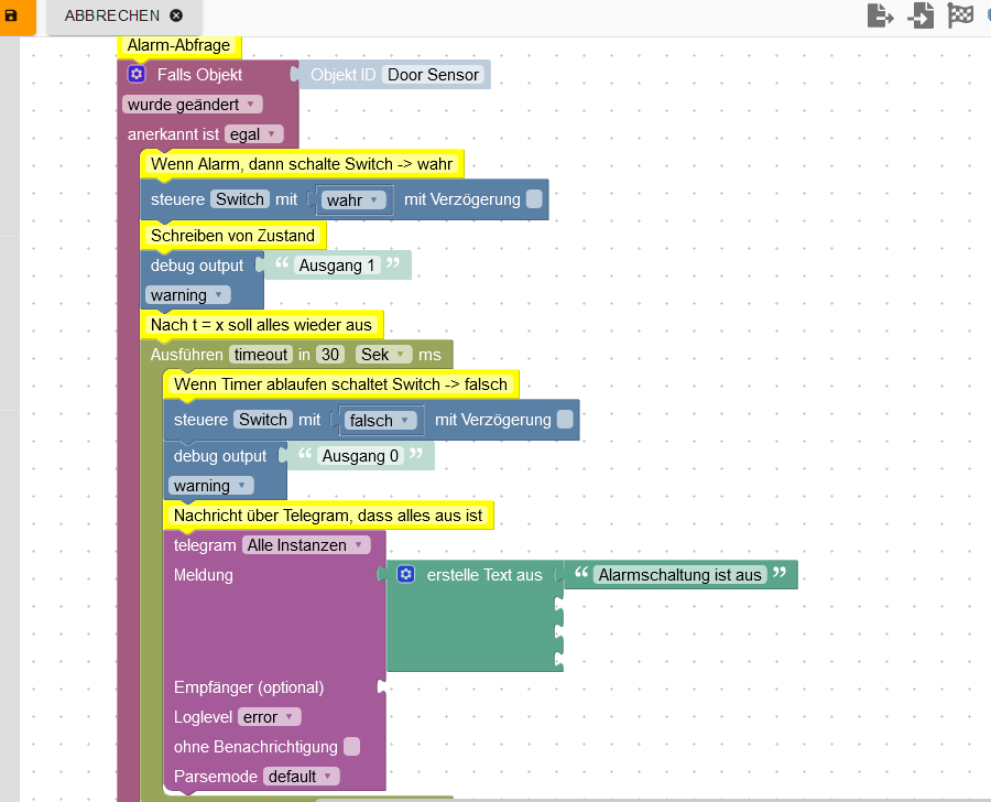

          also das funktioniert schon mal sehr gut. Jetzt hab ich ein anderes Problem.
          Der "Alarm" steht an und die Lampe bzw. Steckdose schaltet trotzdem nach der eingegeben Zeit aus. Die Lampe/Steckdose soll aber solange an bleiben wie der "Alarm" ansteht. Erst wenn man diesen quittiert soll die Zeit ablaufen.
          Wie kann ich das einstellen?

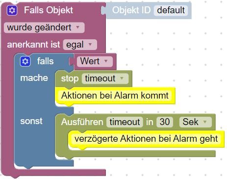

            paul53 @Titanflex last edited by paul53
            @Titanflex sagte:
            Wie wird der Alarm quittiert ? Geht der Datenpunkt "Door Sensor" dann auf false ? Wenn ja, (Wert findet man unter "Trigger") Prinzip:

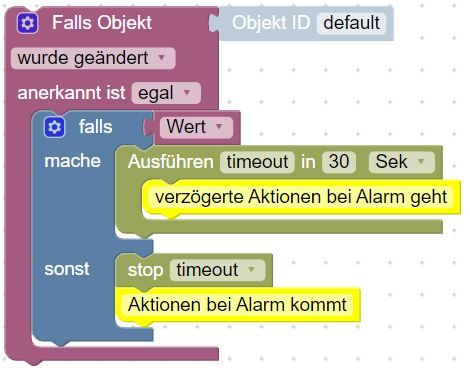

              Grad anders rum.
              Bei Alarm geht der Datenpunkt auf false.
              Wenn quittiert dann auf true.
              Quittiert wird entweder den Alarm am Melder oder durch herausnehmen des Melders aus der Ladestation.
              Denke aber das ich es gerade hin bekommen habe.
                @Titanflex sagte:
                Zwei Trigger auf den gleichen Datenpunkt verbrauchen unnötig Ressourcen. Mache besser eine Abfrage von Wert:
