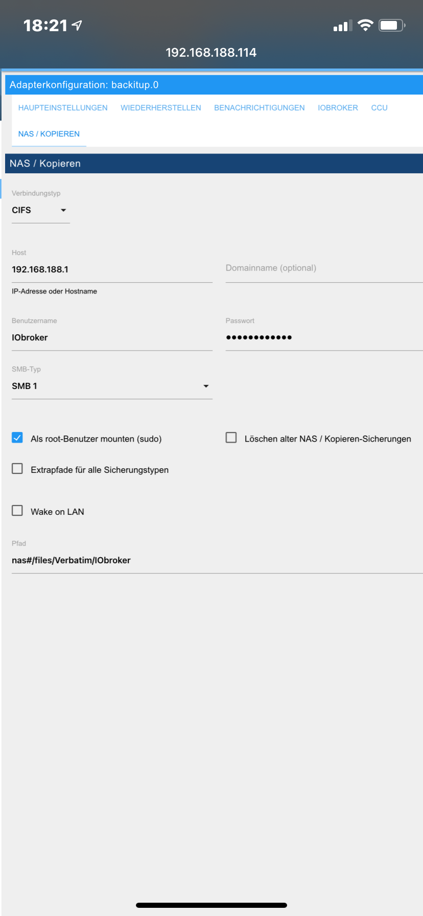

      Tach allerseits
      Hab gerade Backitup eingerichtet.
      Leider bekomm ich folgende Fehlermeldung im Log
      BackItUp:
      Die Sicherung wurde nicht vollständig erstellt. Bitte überprüfe die Fehlermeldungen!!
      mount: Error: Command failed: sudo mount -t cifs -o username=IObroker,password=****,rw,file_mode=0777,dir_mode=0777 //192.168.188.1/nas#/files/Verbatim/IObroker /opt/iobroker/backups
      mount error(2): No such file or directory
      Refer to the mount.cifs(8) manual page (e.g. man mount.cifs)
      Woran liegt das Problem?
      Danke und Grüße

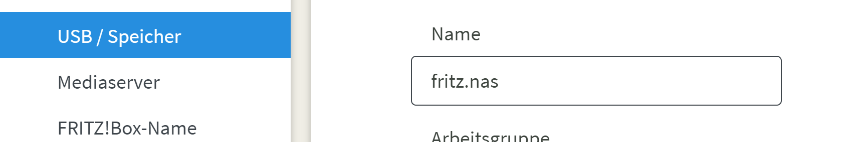

        fastfoot @IObroker_chris last edited by
        @IObroker_chris sagte in Probleme beim Backup auf Fritz Nas:
        Was die Adresse angeht, komm ich mit meinem Browser auf die NAS,
        die Browseradresse ist für den mount irrelevant, probiere mal im Explorer, da sieht das anders aus
        \192.168.188.1\fritz.nas\Verbatim\xxxx wäre dort wohl der Name, wobei fritz.nas davon abhängt, was für einen Namen du in den FB-Einstellungen angegeben hast. Unter backitup musst du die / umdrehen zu /fritz.nas/Verbatim/xxxx

              • I
                IObroker_chris last edited by IObroker_chris
                Ich hab mal die Adresse aus dem Browser kopiert.
                Sollte doch eigentlich passen:
                http://192.168.188.1/nas/#/files/Verbatim/IObroker
                  Thomas Braun Most Active @IObroker_chris last edited by
                  @IObroker_chris
                  Und im Log steht
                  • I
                    Thomas Braun J 2 Replies Last reply Reply Quote 0
                      Thomas Braun Most Active @IObroker_chris last edited by Thomas Braun
                      @IObroker_chris
                      smb1 ist eigentlich tot, da ist mit Sicherheit smb2 oder smb3 angesagt.
                      Und ob das nun nas# oder nas/# heißen musst du schon selber nachschauen. Oder mal sagen auf welchem Server das ganze läuft.
                      [Edit:] Wohl auf einer FritzBox. Welche Firmware läuft auf der? Und das Backup direkt in die Box oder auf eine angehängte USB-Festplatte?
                      Die IP 192.168.188.1 ist auch ungewöhnlich. Normal hat die FritzBox 192.168.178.1

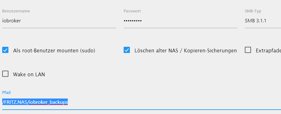

                      Bei mir lautet der Pfad auf der Box auch
                      /FRITZ.NAS/iobroker_backups

                          Die V7.20 läuft bei mir. Die sollte aber smb3 mitbringen. Stell das bei dir schon mal um.
                          Und wie gesagt, der Pfad der Freigabe fängt mit
                          /FRITZ.NAS an:
                          Die URL im Browser ist nicht gleich der Freigabe.
