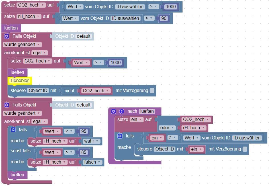

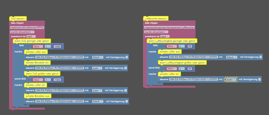

      Hallo Leute,
      Könnt ihr meinem Gehirn einen kleinen Schubser geben.

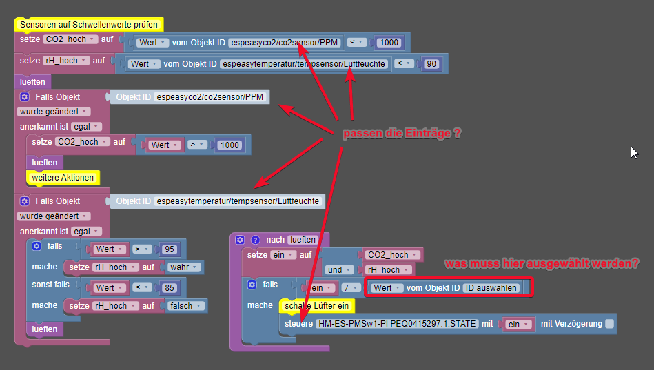

      Ich will einen Steckdosen Aktor schalten der auf 2 Sensoren lauscht.
      Wenn der Co2 Wert zu hoch ist soll der Lüfter einschalten ebenso wenn die Luftfeuchtigkeit über einen bestimmten Wert geht.
      Jetzt hab ich mir ein Blockly mit den beiden Werten gemacht.
      Das Ganze funktioniert jetzt natürlich nicht richtig da der Wert vom Co2 Sensor passt und den Lüfter ausschaltet aber der Luftfeuchte Sensor anschlägt und den Lüfter einschalten möchte.
      Wie kann ich die beiden Werte mit den Schwellenwerten messen und vergleichen das diese korrekte den Lüfter aus und einschalten.
      Stehe im Moment ein wenig auf dem Schlauch.
      Danke euch mal für die Hilfe.
      LG
      mandragora
        paul53 @mandragora last edited by paul53
        @mandragora
        Man benötigt eine ODER-Verknüpfung der Lüftungsanforderung.

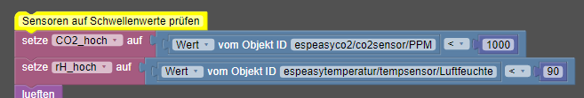

          mandragora @paul53 last edited by
          Hallo
          Erstmals vielen lieben Dank für die schnelle Antwort.

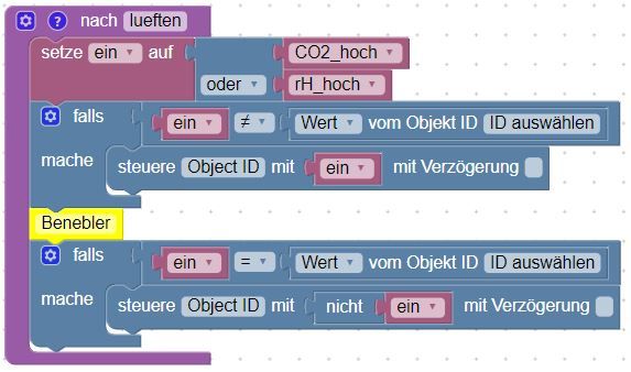

          Ich habe das gerade mal bei mir nachgebaut und hab noch ein paar Verständnisfragen.
          Mit meinem Verständnis müsste das so in etwa passen !
          Könnest du da bitte nochmals drüberschauen und mich ggf. korrigieren.
          Vielen Dank nochmals für deine Bemühungen.
          LG
          mandragora
            @mandragora
            Der Vergleich mit ein muss mit dem Wert des Schaltaktors (.STATE) erfolgen.
            Die Verknüpfung der beiden Variablen muss in oder geändert werden: ein = CO2_hoch oder rH_hoch
            Die beiden Vergleiche oben sind falsch herum. Der Rest passt.

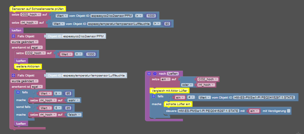

              @paul53 said in Aktor schalten bei 2 unterschiedlichen Werten:
              @mandragora
              Ok. den Lüfter Schaltaktor hab ich mal eingetragen und die Verknüpfung auf "oder" geändert.
              Welche Vergleiche meinst du sind falsch herum ?
              Der CO2 (PPM) Wert ist der 1000er Wert und der Wert für die Luftfeuchte (rH) die 90
              oder meinst du die beiden Vergleiche ?
              die sollten nach meinem Verständnis doch auch passen oder verstehe ich hier was falsch ?
              Aktuell mit meinen Einstellungen schaltet der Lüfter permanent aus und wieder ein bei aktuell diesen Werten
              Danke dir für deine Geduld
              lg
              mandragora
                @mandragora sagte:
                Genau die beiden: Der Datenpunkt-Wert muss größer sein als der Grenzwert (hoch).
                @mandragora sagte in Aktor schalten bei 2 unterschiedlichen Werten:
                Poste mal den erzeugten Javascript-Code ohne die letzte Zeile in Code tags.

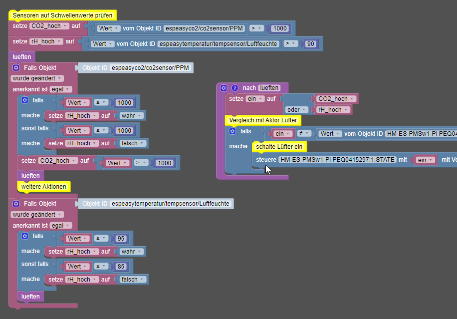

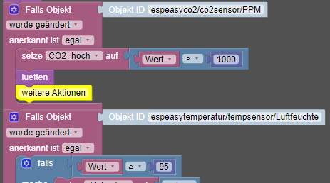

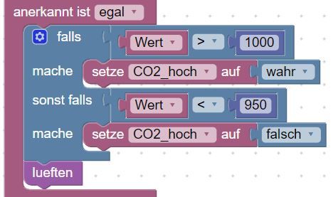

                  Ich hab die Werte jetzt mal abgeändert und hoffe das ich dich jetzt richtig verstanden habe.
                  Anbei noch das JS
                  var CO2_hoch, ein, rH_hoch;
                  // Beschreibe diese Funktion …
                  function lueften() {
                    ein = CO2_hoch || rH_hoch;
                    // Vergleich mit Aktor Lüfter
                    if (ein != getState("hm-rpc.0.PEQ0415297.1.STATE").val) {
                      // schalte Lüfter ein
                      setState("hm-rpc.0.PEQ0415297.1.STATE"/*HM-ES-PMSw1-Pl PEQ0415297:1.STATE*/, ein);
                  // Sensoren auf Schwellenwerte prüfen
                  CO2_hoch = getState("mqtt.0.espeasyco2.co2sensor.PPM").val > 1000;
                  rH_hoch = getState("mqtt.0.espeasytemperatur.tempsensor.Luftfeuchte").val > 90;
                  lueften();
                  on({id: 'mqtt.0.espeasyco2.co2sensor.PPM', change: "ne"}, function (obj) {
                    var value = obj.state.val;
                    CO2_hoch = (obj.state ? obj.state.val : "") > 1000;
                    lueften();
                    // weitere Aktionen
                  on({id: 'mqtt.0.espeasytemperatur.tempsensor.Luftfeuchte', change: "ne"}, function (obj) {
                    if ((obj.state ? obj.state.val : "") >= 95) {
                      rH_hoch = true;
                    } else if ((obj.state ? obj.state.val : "") <= 85) {
                      rH_hoch = false;
                    lueften();
                  Nach dem ändern der Werte schaltet der Lüfter nicht mehr ein was jetzt auch so passen würde latu meinen aktuellen Werten.
                  Kanns heute aber nicht mehr kontrollieren.
                  Bin gespannt ob das jetzt passt.
                  Vielen Dank paul53 und gute Nacht.
                  Mein Gerhirn macht heute nicht mehr mit 😄
                  LG
                  mandragora
                    @mandragora sagte:
                    Anbei noch das JS
                    Der Code passt.
                    Du solltest bei der CO2-Prüfung noch eine Hysterese einbauen (so wie bei rH), damit die Lüftung im Bereich um 1000 ppm nicht ständig ein- und ausschaltet.

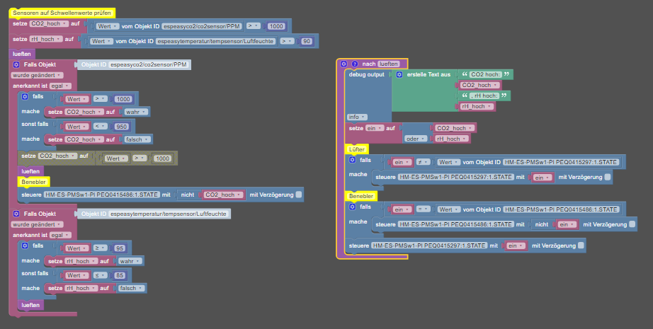

                        @mandragora sagte:
                        die Hysterese beim Co2 Wert.
                        Das ist noch keine Hysterese. Außerdem falsche Variable gesetzt.

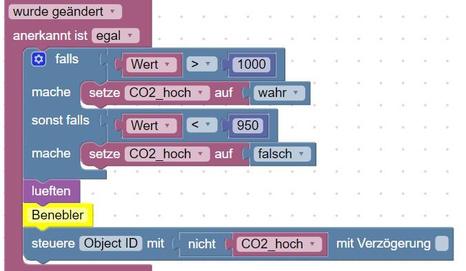

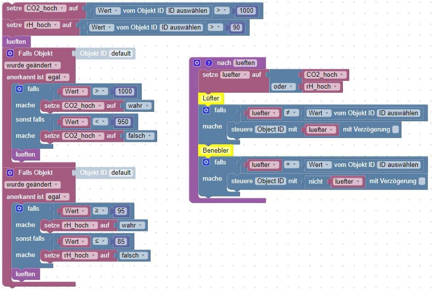

                          Ja sorry.. hab das übersehen.
                          Nun hab ichs so geändert
                          Leider hab ich da noch immer einen Wurm drinn.

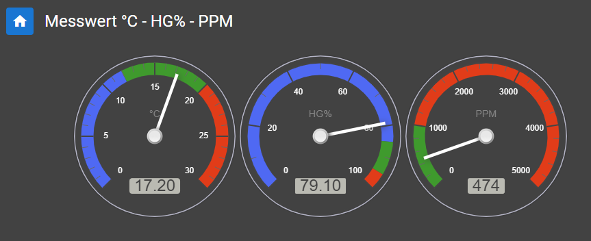

                          Hab mal ein Video von meiner Visu gemacht wie sich das Ganze verhält.
                          HG hat 99.90 % und lt. Schwellenwert sollte der Lüfter angehen.
                          Macht er auch aber nur ganz kurz und schaltet dann wieder aus.
                          2020-12-30_15-37-42.mp4
                          Kannst du mir sagen wo ich hier den Fehler drinn hab?
                          Irgendwie steige ich da nicht dahinter.
                          Vielen lieben Dank nochmals
                          lg
                          mandragora

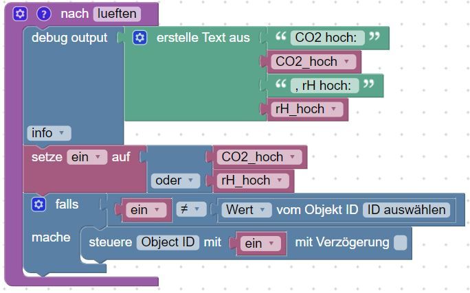

                            @mandragora sagte:

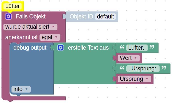

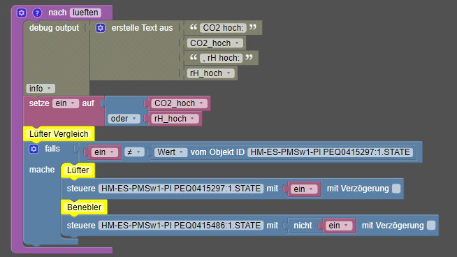

                            Dann logge mal die Variablen:

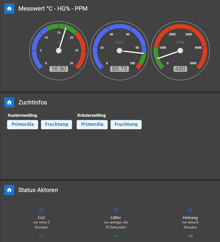

                              Hallo nochmals.
                              Anbei noch ein kleines Video und Auszug vom Log.
                              javascript.0	2020-12-30 19:03:06.150	info	(1038) script.js.Pilzzucht.Pilze_Einleitung_Fruchtung2: CO2 hoch:false, rH hoch:true
                              javascript.0	2020-12-30 19:03:01.154	info	(1038) script.js.Pilzzucht.Pilze_Einleitung_Fruchtung2: CO2 hoch:false, rH hoch:true
                              javascript.0	2020-12-30 19:02:46.142	info	(1038) script.js.Pilzzucht.Pilze_Einleitung_Fruchtung2: CO2 hoch:false, rH hoch:true
                              javascript.0	2020-12-30 19:02:41.167	info	(1038) script.js.Pilzzucht.Pilze_Einleitung_Fruchtung2: CO2 hoch:false, rH hoch:true
                              2020-12-30_18-58-15.mp4
                              Danke und LG
                              mandragora
                                @mandragora sagte:
                                Auszug vom Log.
                                Das Log zeigt: Das Ausschalten kann nicht aus dem Skript kommen. Erstelle mal ein kleines Test-Script:

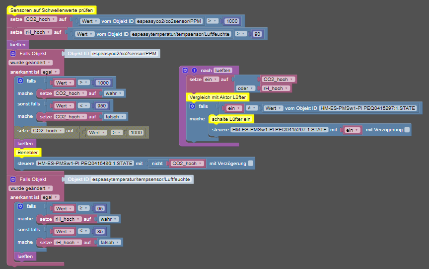

                                  Hallo Paul,
                                  Manchmal ist das Problem einfach vor dem Monitor 🙂
                                  Ich hab aus versehen mein kopiertes Script 2x laufen gehabt.
                                  Das erste dann noch mit den falschen Einstellungen.
                                  Hab das nun deaktiviert und nun funktioniert es auch mit dem Lüfter. Zumindest jetzt mal mit der Luftfeuchte.
                                  CO2 Überschuss hab ich bis jetzt noch nicht provozieren bzw. testen können.
                                  (Asche über mein Haupt 😉 )
                                  Hab es jetzt getestet und es funktioniert.
                                  Das einzige was jetzt noch nicht ganz passt ist das sich der Benebler wenn er über den Schwellenwert hinaus ist (95%) den Aktor nicht ausschaltet. Der bleibt permament ein.
                                  Hast du da noch einen Tipp für mich ?
                                  Dann denke ich sollte alles soweit wunderbar funktionieren.

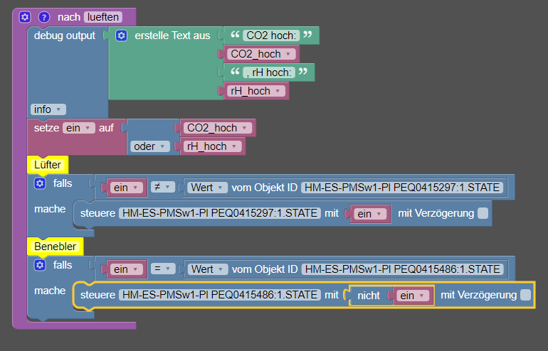

                                        mandragora @mandragora last edited by
                                        So hab ich das jetzt mal eingebaut
                                        Ich glaub ich verwechsel da was.
                                        Der Benebler schaltet da nicht aus.
                                        Sorry für meine blöden Fragen

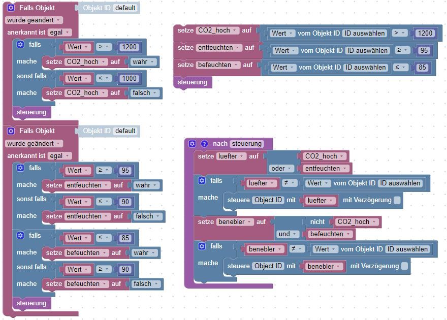

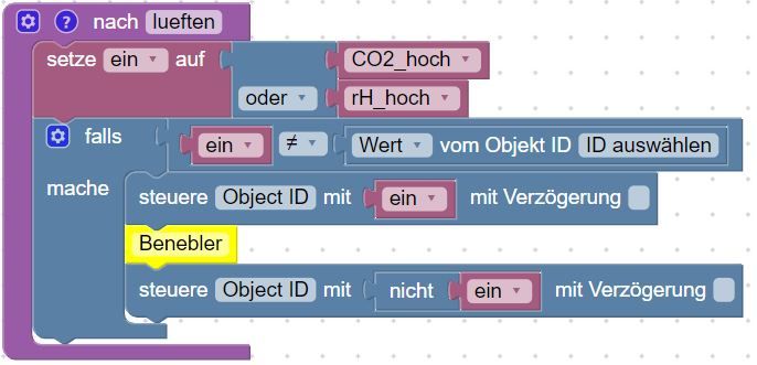

                                          @mandragora sagte:
                                          Der Benebler muss ausschalten, wenn der Lüfter einschaltet (nicht, wenn der Lüfter schon läuft). Damit der Benebler bei Skript-Start schaltet, ändere es:
                                            Hallo und Mahlzeit
                                            Ich hab das jetzt so abgeändert und der Benebler schaltet jetzt. Aber er flappt.
                                            Siehe mein Kurzvideo:
                                            2020-12-31_11-32-16.mp4
                                            Hab es so geändert wie von dir beschrieben. Hab ich da eventuell was übersehen ?
                                            Das Ganze sieht beim mit jetzt so aus
                                            Vielen Dank nochmals und schon vorweg ein gutes und gesundes neues Jahr wünsch ich dir.
                                            lg
                                            mandragora
