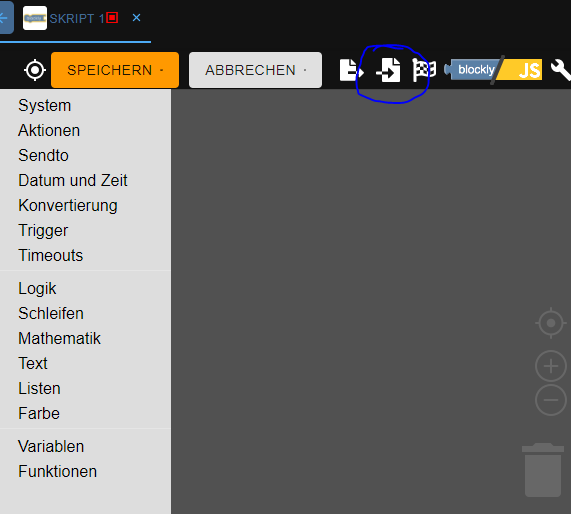

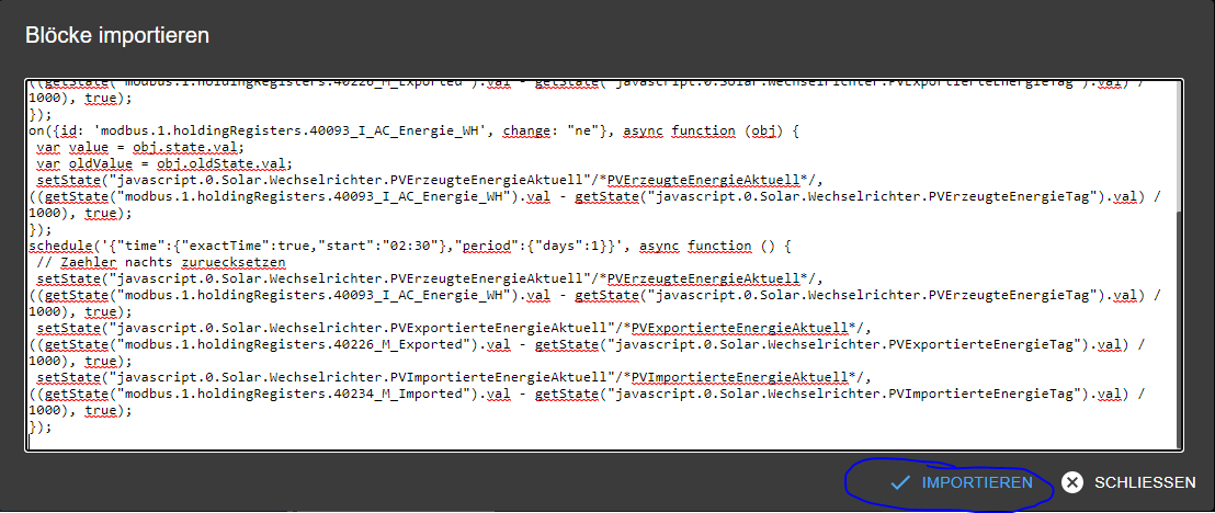

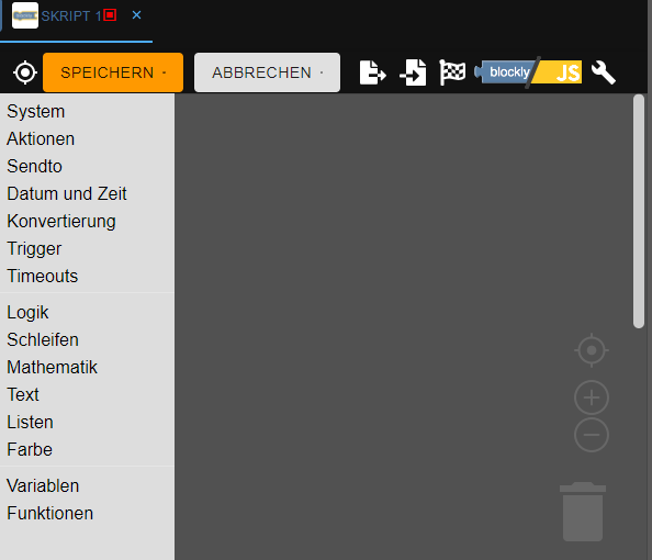

      Hätte nun eine Frage zum Import eines Blockly. Im Forum hab ich ein Blockly gefunden, welches ich gerne importieren möchte. Hab es versucht über den Reiter Blöcke importieren, doch leider bleibt immer alles leer. Bedeutet, wenn ich ein neues Script öffne (Blockly), dann hab ich eine leere Seite vor mir. Dann gehe ich auf Import, dann öffnet sich ein Feld und dort schreibe ich das zu importierende Script rein. Scripte fangen mit On an...

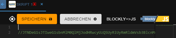

      Nach dem Import kommt zwar kein Fehler, aber die Seite bleibt leer. Wenn ich nun auf JS umschalte, sehe ich nur in der Zeile 2 eine ewig lange "Kryto" Zeile. Keine Ahnung was das ist.

              Blockly-Importe fangen immer mit <xml xmlns="https:. Dein eigentlicher Import ist genau in der letzten Zeile, allerdings Base64 encodiert, so dass du da ohne Umwandlung nichts damit anfangen kannst. Bitte doch den Ersteller einen Export bereit zu stellen

                OK, werde mal anfragen. Hier auch noch der Auszug aus dem originalen Beitrag.
                https://forum.iobroker.net/topic/38322/tutorial-solaredge-modbus-iobroker-grafana/3
                Teil 3 - Punkt 2. Graph PV Erzeugung in kWh
                on({id: 'modbus.1.holdingRegisters.40234_M_Imported', change: "ne"}, async function (obj) {
                 var value = obj.state.val;
                 setState("javascript.0.Solar.Wechselrichter.PVImportierteEnergieAktuell"/*PVImportierteEnergieAktuell*/, ((getState("modbus.1.holdingRegisters.40234_M_Imported").val - getState("javascript.0.Solar.Wechselrichter.PVImportierteEnergieTag").val) / 1000), true);
                on({id: 'modbus.1.holdingRegisters.40226_M_Exported', change: "ne"}, async function (obj) {
                 setState("javascript.0.Solar.Wechselrichter.PVExportierteEnergieAktuell"/*PVExportierteEnergieAktuell*/, ((getState("modbus.1.holdingRegisters.40226_M_Exported").val - getState("javascript.0.Solar.Wechselrichter.PVExportierteEnergieTag").val) / 1000), true);
                on({id: 'modbus.1.holdingRegisters.40093_I_AC_Energie_WH', change: "ne"}, async function (obj) {
                 setState("javascript.0.Solar.Wechselrichter.PVErzeugteEnergieAktuell"/*PVErzeugteEnergieAktuell*/, ((getState("modbus.1.holdingRegisters.40093_I_AC_Energie_WH").val - getState("javascript.0.Solar.Wechselrichter.PVErzeugteEnergieTag").val) / 1000), true);
                schedule('{"time":{"exactTime":true,"start":"02:30"},"period":{"days":1}}', async function () {
                 // Zaehler nachts zuruecksetzen

                  @DanielO das sieht eher aus als ob es ein javascript ist und kein blockly
