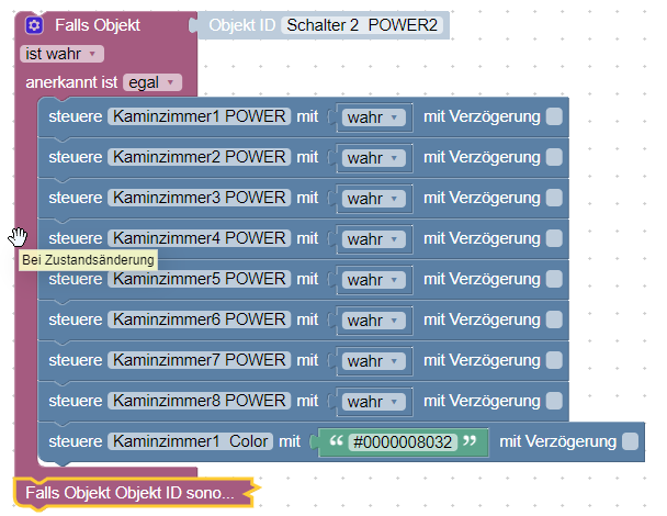

      ich bin noch ziemlich neu bei Iobroker und Blockly. Deswegen benötige ich eure Hilfe. Ich habe ein Trigger erstellt der einfach nur das Licht an, bzw aus schaltet, wenn der Status sich vom Schalter ändert. Funktioniert soweit auch ganz gut. Das Problem liegt darin, wenn ich es abends dimme oder die Farbe ändere, stellt er am nächsten Tag den letzten Zustand wieder her. Ich hab es mit Kaminzimmer 1 versucht zu ändern, klappt auch, aber wenn ich dann dimme, stellt er nach ca 1-2 Minuten den Farbton und die Helligkeit wie beim Anschalten mit dem Wert her. Verwirrend oder?
      Der Trigger soll einfach nur die Lampen einschalten und den Wert (Helligkeit/Farbe) herstellen und dann stoppen.
      Wenn ich es dann dimme über vis oder IQontrol soll der Trigger das ignorieren. Das muss doch gehen......
      Danke euch im voraus.
        paul53 @gvundnv last edited by
        @gvundnv
        Ändere den Trigger von "ist wahr" auf "ist größer als letztes".
        • G
          gvundnv @paul53 last edited by
          Tip Top !!! Es funktioniert. Dieser kleiner Trick ist gespeichert. Vielen Dank
