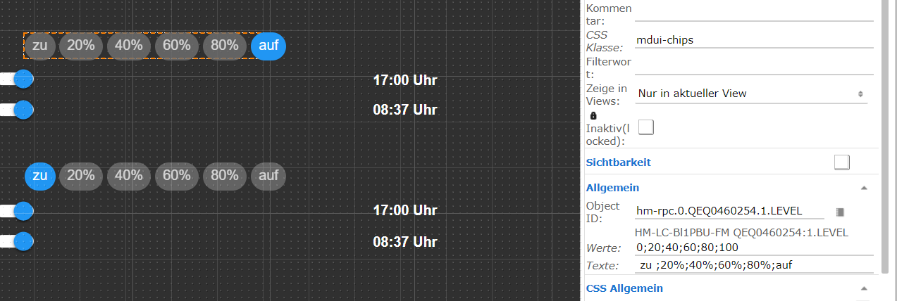

      Mit Iqontrol kenne ich mich leider nicht aus und kann dir da auch nicht sagen ob es möglich ist. Ich nutze dafür ein JquiRadioList Widget, dort kann ich die verschiedenen Werte eintragen und diese funktionieren auch.

              Wenn du kein Iqontrol nutzt, dann ist das von mir beschriebene Widget das Richtige für dich. Rechts habe ich die Werte eingetragen und den dazugehörigen Text. Bei dir müsste dann anstatt 20 dann 0,2 rein.

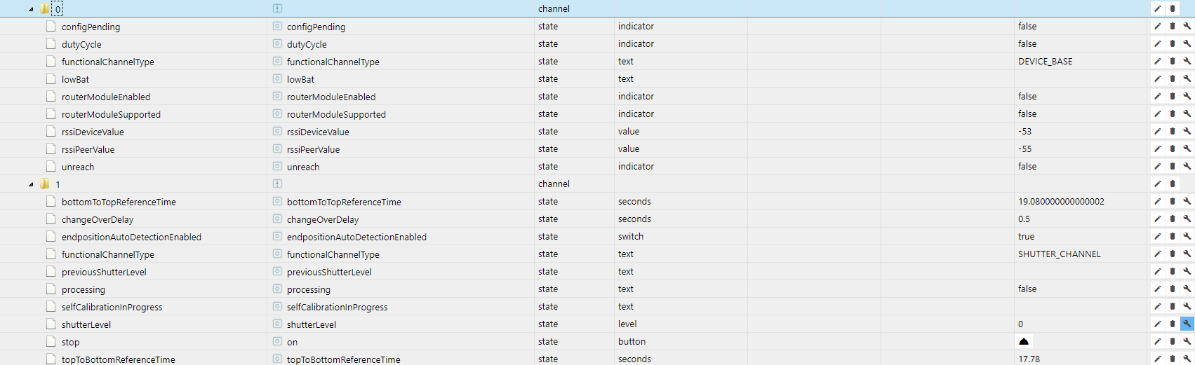

                    lustig29 @lustig29 last edited by
                    Konnte jetzt ein Bild der Datenpunkte machen. Leider habe ich keine Möglichkeit gefunden, das Widget dementsprechend anzupassen.

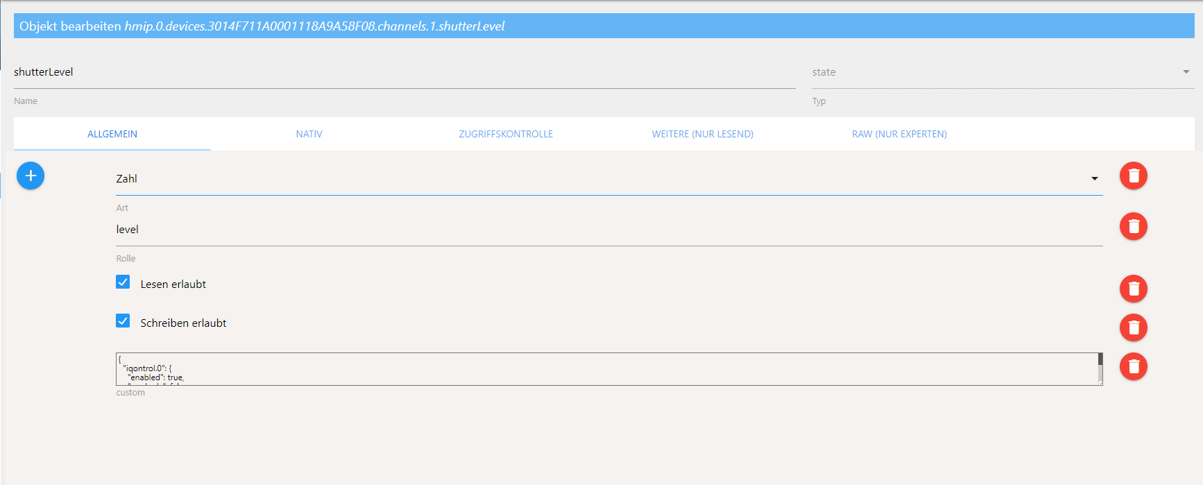

                    • haselchen
                      haselchen Most Active @lustig29 last edited by
                      @lustig29
                      Wie gesagt, ein Screenshot vom Datenpunkt shutterlevel wäre gut.
                      Rechts auf den Stift klicken und vom Bildschirm dann einen Shot machen.
                        lustig29 @haselchen last edited by
                        @haselchen hier ist das Bildschirmfoto. Hoffe, du kannst mir helfen. Jalousiebearbeitung.png

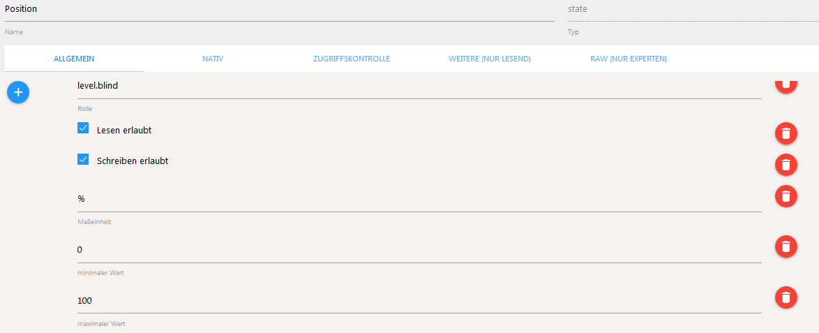

                        • haselchen
                          @lustig29
                          Normal müsste da ein Min und Max Wert stehen.
                          0 bis 100 als Beispiel.

                                    dslraser Forum Testing Most Active @lustig29 last edited by
                                    @lustig29 sagte in Homematic Ip Jalousie steuern Datenpunkt?:
                                    Zeig mal den RAW von diesem DP.
                                    Einen level DP kann man doch in iQontrol steuern. Irgendwas scheinst Du auch schon in iQontrol angelegt zu haben, aber auf dem Bild ist nur ein mini Teil davon zu sehen.

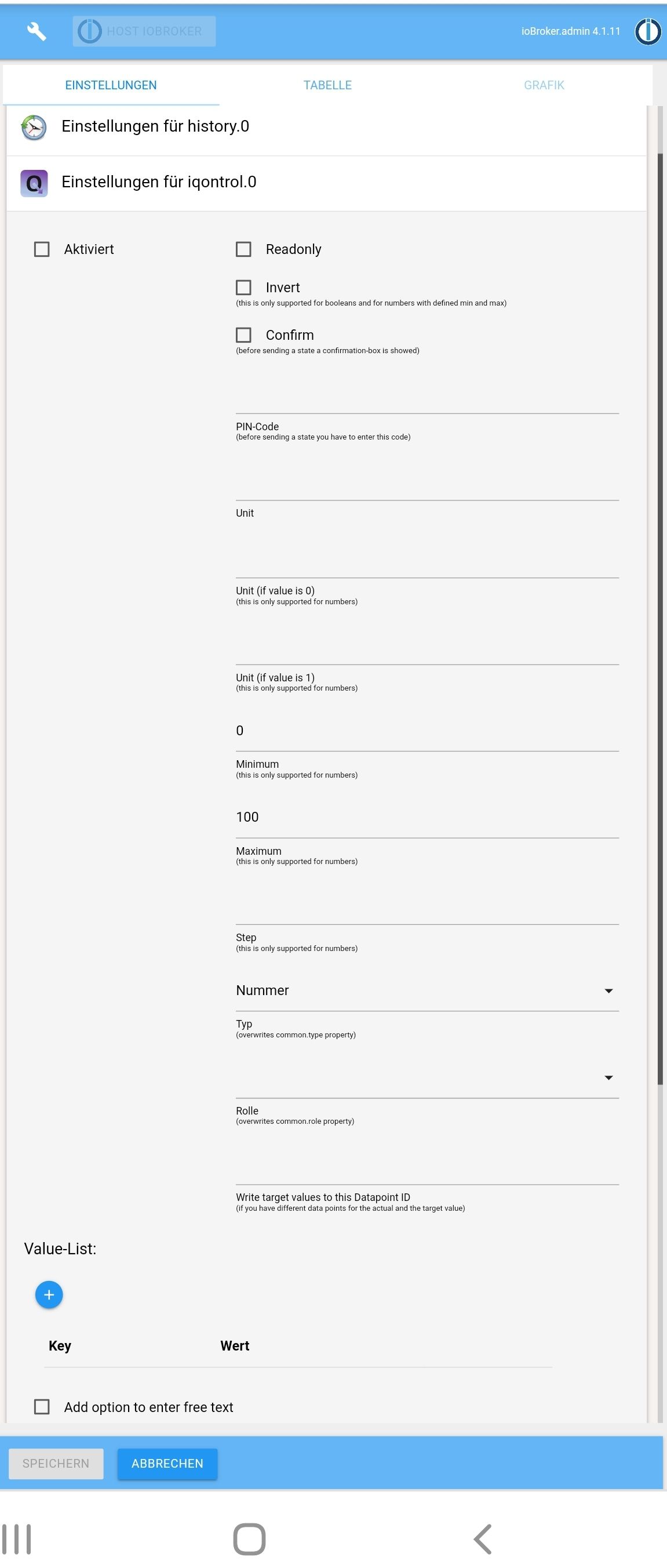

                                      @lustig29
                                      bei Deinem level DP kannst Du z.B. ganz rechts auf den Schraubenschlüssel klicken, dann kommst Du in die custom Einstellungen. Da kannst Du dann alles definieren was Du möchtest. Dann den Haken für aktiv setzen.
                                      In iQontrol selbst würde ich mal Wert probieren (ich habe dieses Gerät nicht)
                                      bei min 0 und max 1 und step dann 0,1, so würde ich es mal probieren.

                                          @lustig29
                                          vielleicht kannst Du in den custom Einstellungen auch min 0 und max 100 lassen, dann wird der Slider in iQontrol auch von 0-100 angezeigt. Step bestimmst Du selbst, vielleicht 5 oder 10 probieren.
                                            lustig29 @dslraser last edited by
                                            @dslraser Der Slider wird bereits von 0 bis 100 angezeigt. Wenn ich den Slider auf 1 schiebe fährt das Rollo auch runter.
