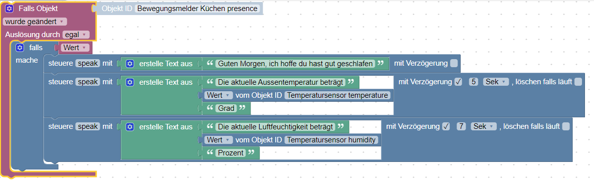

      ich möchte gern ein Blockly Skript realisieren. Sobald ich morgens das erste Mal in die Küche komme, soll mir Alexa das Wetter, die Aussentemperatur und die Spritpreise ansagen. Dieses soll durch einen Bewegungsmelder getriggert werden. Aber wie gesagt, nur bei dem ersten Betreten der Küche soll getriggert werden. Danach nicht mehr.

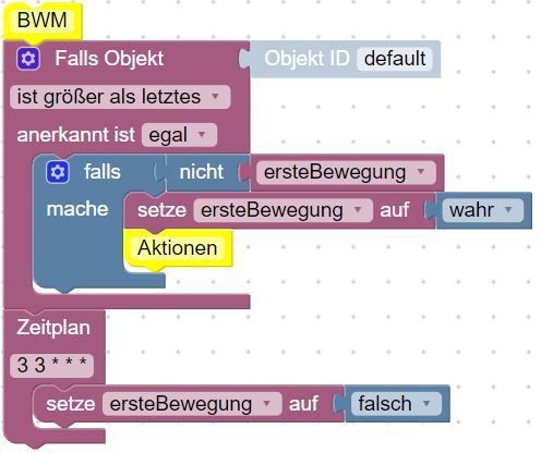

        ja und, wo hängste? zeig mal was du schon hast.
        Trigger auf BW mit licht an und Merker "Aufwachlicht" true
        Trigger Abends Merker "Aufwachlicht" zurücksetzen

          @Adnim Also eigentlich bräuchte nur den Teil, dass das Skirpt nur morgens nur einmal bei der ersten Bewegung ausgelöst wird und danach stillgelegt wird, den Rest des Tages.
            paul53 @lustig29 last edited by
            @lustig29 sagte:
              lustig29 @paul53 last edited by
              @paul53 Super, werde ich nachher mal testen. Besten Dank
                lustig29 @lustig29 last edited by
                Nicht wunder, den Bewegungsmelder Trigger ändere ich noch.🙂
                Ich habe nur 2 andere Probleme bei der Ausgabe über Alexa wird immer ein Teil des Textes verschluckt. Habe es schon mit den Verzögerungen probiert, aber bekomme es nicht hin.
                Des weiteren möchte ich gern, dass die Temperatur und Luftfeuchtigkeits Ansage ohne Kommastelle ausgegeben wird.
