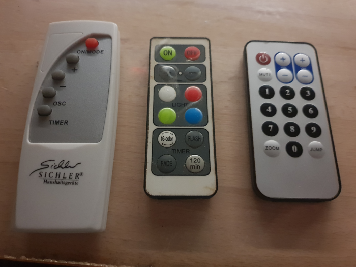

              @Eggi
              die hier lagen so rum - die linke nutze ich am liebsten -gehört noch beschriftet

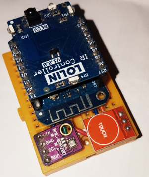

                  Mein erster Schuss sah so aus:
                  Neben IR Senden und Empfangen hat er noch Temperatur, Luftfeuchte und Druck gemessen und hatte einen Touch Button

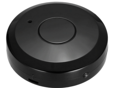

                  Wurde aber inzwischen von diesem etwas ästhetischeren Modell abgelöst:

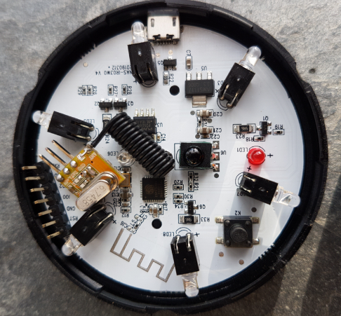

                  Zusätzlich habe ich die Innereien noch um zwei weitere Funktionen erweitert:
                  Einen Touch Button (wenn man oben mittig (schöner Kreis ist ja schon im Gehäuse) auf's Gehäuse tippt wird dieser ausgelöst). Außerdem ist noch ein 433 Receiver reingequetscht 📡
                  Ich habe damit z.B. meine 30 Jahre Stereoanlage versmartifiziert (LP's legen sich leider noch nicht selber auf...). Außerdem habe ich mir so auch eine æchte™ Universalfernbedienung gebaut. Die schaltet nicht nur TV, Kodi, Stereo usw. sondern eben auch gleich die Steckdose wo alles dran hängt und ein paar Lichter. Alles elegant von der Couch 🛋
