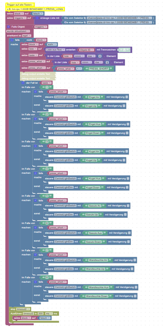

      Hallo ioBroker Gemeinde,
      bevor das Jahr zu Ende geht, möchte ich auf diesem Weg mal DANKE sagen für die tolle Unterstützung, die ich hier vor allem am Anfang bekommen habe und auf diesem Weg gelegentlich was zurückgeben.
      Aufgabe:
      Möglichst einfache Einbindung der Homematic Fernbedienung HMiP-RC8 in ioBroker, um auf die Tasten (8 Tasten, jeweils "LONG" und "SHORT", also in der Summe 16 Tastendrücke) zu reagieren. Dabei soll das ganze übersichtlich und möglichst ohne unnötige Redundanzen sein. Zugegeben, das ist jetzt kein komplexes Script aber vielleicht kann es doch Manchem helfen und Doppelarbeit vermeiden.
      Voraussetzung:
      Die Fernbedienung liefert schon brav die Tastendrücke an ioB. Dafür braucht es ein "Dummy" Script auf CCU, aber das wurde ja schon an anderer Stelle hier im Forum erklärt.
      Nutzung:
      • Script aus dem Code Block unten oder der Textdatei importieren
      • In dem "IDs vom Selektor" Block ganz am Anfang die Objekt-IDs Eurer FB eintragen (2 mal)
      • Script starten und Debug Ausgabe checken, dort sollten alle Tastendrücke erscheinen im Format z.B. "5/L" für Taste 5, LONG
      • Ggf. die Entprellzeit anpassen (timeout 2 am Ende des Scripts), wenn Tasten doppelt oder zu verzögert erscheinen
      • Die Debug Blöcke durch eigenen Code ersetzen. Ich empfehle hier nur z.B. das Setzen eines eigenen z.B. "0_userdate.0" States, auf den das eigentliche Script reagiert. So bleibt die Integration der FB von der Funktion getrennt und der Code übersichtlich

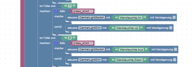

      So sieht das dann z.B. bei mir aus, um über die Tasten 7 und 8 die Lampe "Wandleuchte" schalten und dimmen zu können:
      Und hier nun das Script in der Übersicht und zum Download (aus dem Spoiler oder als Textdatei):

      Fenriswolf M J 3 Replies Last reply Reply Quote 1

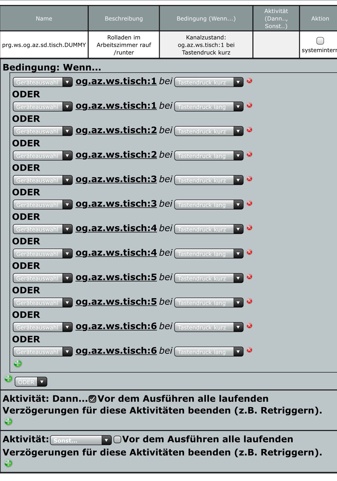

                Du legst in der CCU einfach ein Programm an, in das du alle Tasten einträgst. Am besten mit oder verknüpft, aber keine Aktionen eintragen.
                So triggert die CCU die Tasten richtig, führt aber selber nichts aus.
                  Ahnungsbefreit @Fenriswolf last edited by
                  @Fenriswolf genau so meinte ich das

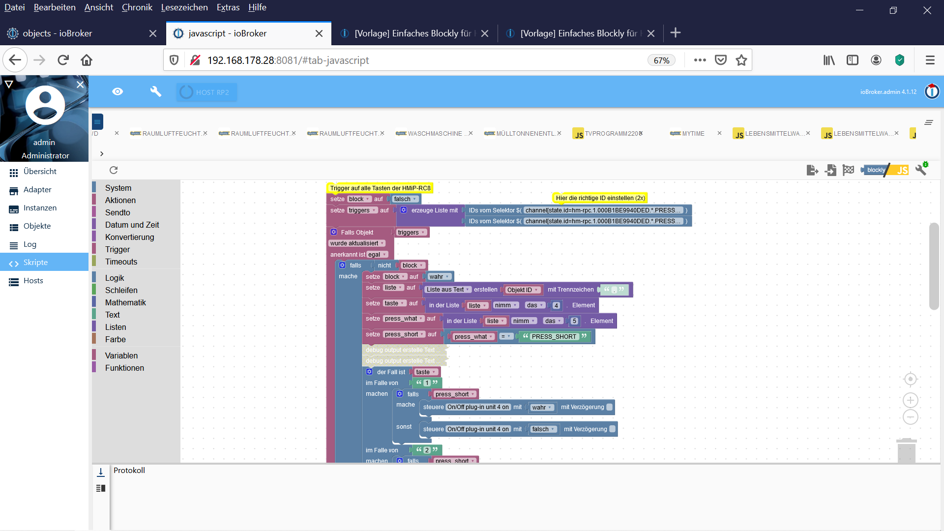

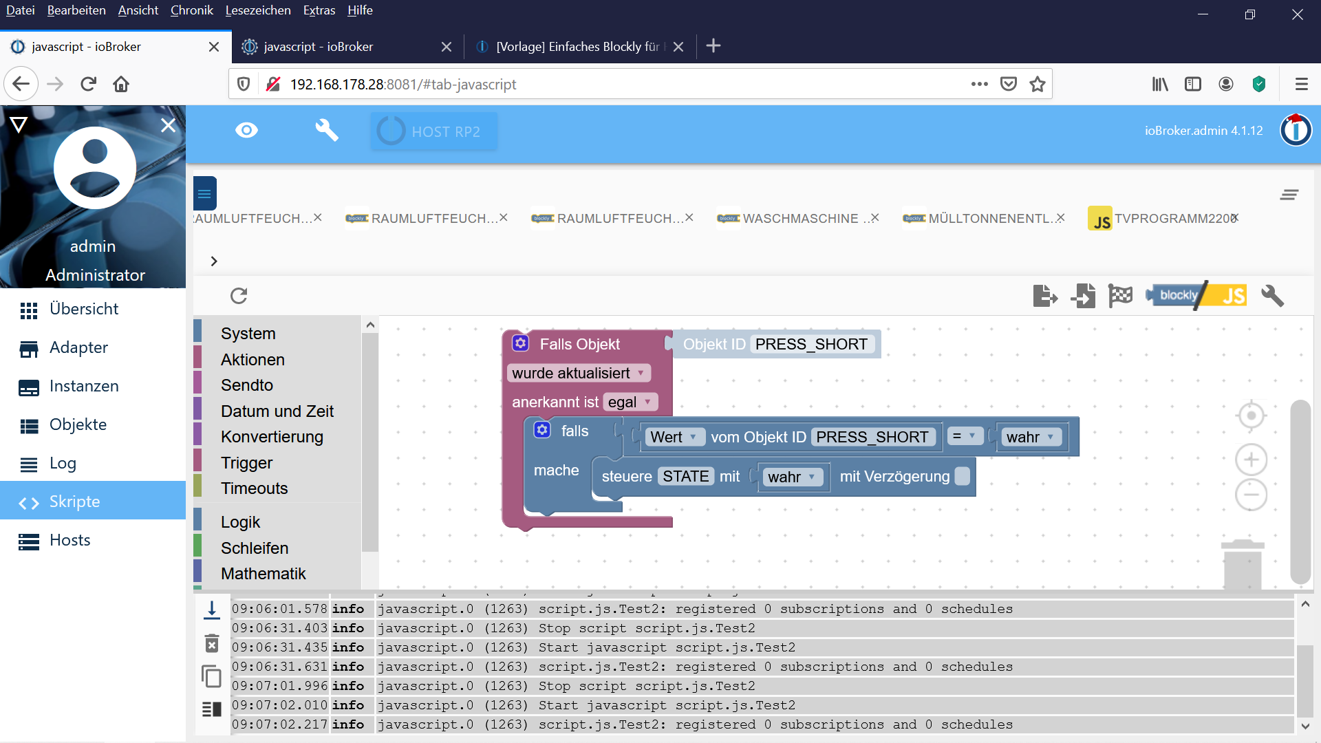

                      jwerlsdf @Ahnungsbefreit last edited by
                      @Ahnungsbefreit
                      erst einmal vielen Dank für dein Blockly. Das ist genau das, was ich gerade suche.
                      Bei mir gibt es jedoch ein Problem.
                      Zunächst habe ich ein Dummy in der CCU angelernt (nur Wenn ohne Dann). Danach das blockly bearbeitet (ID eingetragen) und mit den osram steckdosen verknüpft.
                      Mein Problem: Wenn ich z.B. den Taster 1 drücke, dann wird im Objektbaum des homematic-Adapters der Wert kurz grün aktualisiert (true), aber es passiert nichts. Er springt auch nicht auf false.
                      Wo könnte bei mir der Fehler liegen?
                                @Ahnungsbefreit
                                Geht leider immer noch nicht.
                                bekomme nur im Log folgendes
                                javascript.0 (1263) script.js.Test2: registered 0 subscriptions and 0 schedules
                                Normalerweise muss ja schedules wenigstens auf 1 stehen?!
                                Ich benutze im Moment die aktuellsten versionen der Adapter. Hast du ggf. einen älteren?
                                Testweise habe ich schnell ein blockly selbst zusammengebaut. Damit ging es. Ich würde aber gerne deine Version bevorzugen:
                                  Ahnungsbefreit @jwerlsdf last edited by
                                  @jwerlsdf Hast Du die IDs angepasst? Bei mir sind da Dummy-Werte drin
                                    jwerlsdf @Ahnungsbefreit last edited by jwerlsdf
                                    @Ahnungsbefreit
                                    Ja. lautet dann z.B. so:
                                    channel[state.id=hm-rpc.1.000C1DE82140DED.PRESS_SHORT]
                                      @jwerlsdf Ich nutze den JS Adapter aus DEFAULT aber ich glaube kaum, dass es daran liegt.
                                      Aber Dein Channel Selektor sieht falsch aus. Probier mal:
                                      channel[state.id=hm-rpc.1.000C1DE82140DED.*.PRESS_SHORT]
                                      und das Gleiche für LONG
