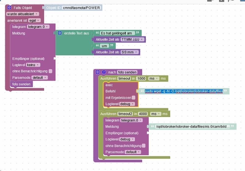

      Guten Morgen,
      ich möchte das Blockly mit dem exec Befehl ein Kamerabild abgreift und an
      /opt/iobroker/iobroker-data/files/vis.0/cam/bild.jpg sendet.
      Dieses habe ich mit :
      sudo wget -q -N -O /opt/iobroker/iobroker-data/files/vis.0/cam/bild.jpg http://192.168.178.110:88/axis-cgi/jpg/image.cgi?resolution=640x480
      und mit
      sudo curl -o /opt/iobroker/iobroker-data/files/vis.0/cam/bild.jpg http://192.168.178.110:88/axis-cgi/jpg/image.cgi?resolution=640x480
      versucht, leider keinen Erfolg.
      Im Terminal, kein Problem.
      Blockly-Bild-holen.jpg Mein Versuch
      Hab ihr nen Tip was ich falsch mache ?
      Mfg
      JP

                        ohne "sudo -u iobroker"
                        überschreibt er das bild.jpg nicht und sendet dann das alte
                          Thomas Braun Most Active @jprisum.de last edited by
                          @jprisum-de Das würde ich so nicht erwarten. Das alte Bild bleibt bestimmt stehen.
                          Aber wenn es mit sudo -u iobroker funktioniert...
                            jprisum.de @Thomas Braun last edited by
                            @Thomas-Braun du hast recht 😄
                            ich habe am Script die Timeout zwischendurch auf 1000 gestellt und das wiederum ist nicht lang genug, Wartezeit auf 2 Sek erhöht und schon kommt auch das richtige Bild mit
