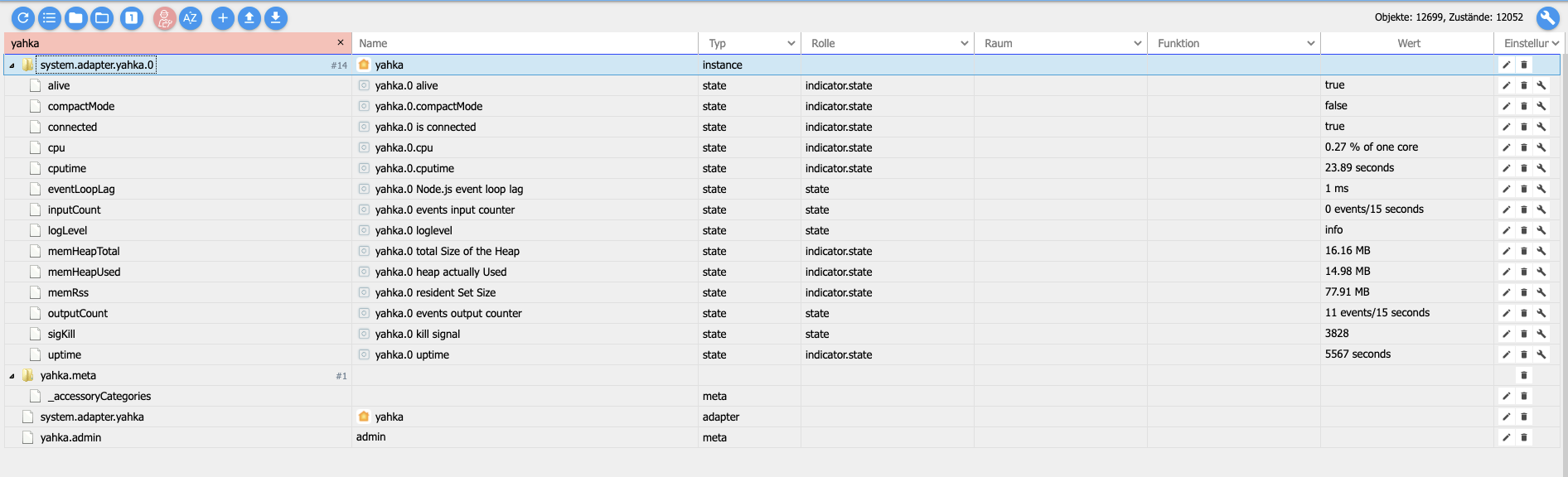

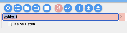

        @handy80 gehe in der Objekte Ansicht in den Experten Modus. Dort solltest du dann einen Ordner mit dem Namen system.adapter.yahka.1 finden. Wenn du den löscht, sollte das Problem weg sein.
          handy80 @UncleSam last edited by handy80
          @UncleSam said in Instanz 0 und 1 in logs aber 1 nicht unter Instanzen:
          Wenn
          Hi @UncleSam ,
          danke für den Hinweis, allerdings weiß ich nicht genau was ich da löschen könnte. Hier zwei screenshots. Siehst du dort etwas?
          Gruß Holger
          UncleSam 1 Reply Last reply Reply Quote 0

                                    • UncleSam
                                      UncleSam Developer @handy80 last edited by
                                      @handy80 Also, jetzt müssen wir wohl mit harten Bandagen kämpfen! Suche im iobroker-data Verzeichnis mal, wo du überall "yahka" findest (in den Dateien, nicht nur im Namen) und poste diese Dateien hier. Ich vermute, irgendwo versteckt sich noch was, was nicht da sein sollte.
                                        @unclesam danke für eure Beiträge und die Mühe, aber ich habe aufgegeben. Ich habe den yahka gelöscht und versuche meine Smarthome-Träume mit weniger und einfacheren Adaptern zu lösen.
