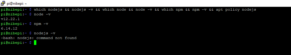

                    was mache ich denn, wenn ich auf einem ZeroW Node-Red am Laufen habe, ich jetzt noch iobroker mit aufspielen möchte und folgende Situation habe:
                      Homoran Global Moderator Administrators @mguenther last edited by Homoran
                      @mguenther sagte in IOBroker installation auf Raspberry Zero bricht ab.:
                      ist das dein Ernst?
                      auf einem Zero mit 512MB RAM?
                      zu deiner Frage:
                      da fehlt der symlink
