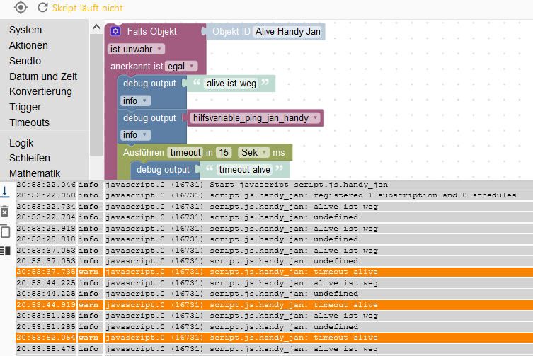

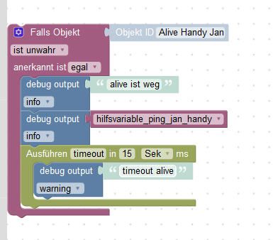

      Hallo zusammen, kann mir jemand erklären warum das Timeout Blockly Module beim ersten Durchlauf 15 sek wartet und danach im 3 sekunden durchlaufen wird.?
      Danke an Euch!

        Offenbar wird alle 7 s der Zeitstempel des Datenpunktes "Alive Handy Jan" aktualisiert. Wenn dann ein Timer läuft, wird ein weiterer Timer gestartet.
        Ändere den Trigger auf "ist kleiner als letztes".

          Aber das Bit kommt aus dem Ping Adapter und wird doch false und somit unwahr, wo liegt hier mein Denkfehler?

            Der Ping-Adapter aktualisiert false offenbar alle 7 s. Der Trigger auf "ist unwahr" löst dann jedes mal aus.
