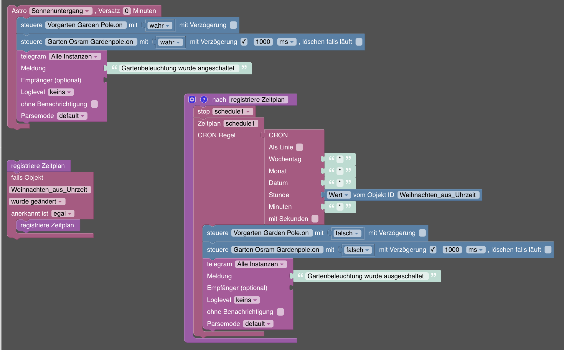

      ich beschäftige mich nun seit Weihnachten intensiver mit ioBroker und habe auch schon so einiges gebastelt. Jetzt habe ich ein Script erstellt was mir jeden Abend um 23:00 die Weihnachtsbeleuchtung aus schaltet. Das klappt auch. Jetzt habe ich Telegram eingerichtet und lasse mir zum Test eine Nachricht bei jedem Script schicken wenn es ausgeführt wurde und da habe ich nun festgestellt das ich die Nachricht: "Gartenbeleuchtung wurde ausgeschaltet" jede Minute bekomme seit 23:00 Uhr. Ich verstehe aber nicht warum das so ist. Kann mir da einer weiter helfen?

        paul53 @Peter213 last edited by paul53
        @Peter213 sagte:
        CRON: * bei Minuten bedeutet jede Minute.

            Albert K @Peter213 last edited by
            @Peter213
            Mach mal im "Zeitplan schedule 1" bei Minuten eine "0" rein.

                Peter213 @Albert K last edited by
                @Albert-K
                #ich habe nun eine 0 eingetragen und nun scheint es zu funktionieren. Danke!
                    @Peter213
                    Dank gehört an @paul53 😊 , ich hab's nur etwas deutlicher ausgedrückt 😊
