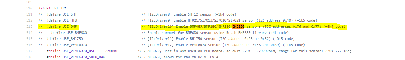

        Bei neueren Tasmota Ständen ist endlich nicht mehr alles default aktiv und muss entweder beim Kompilieren in der my_user_config ein kommentiert werden, wobei man das besser und einfacher in der user_config_override.h erledigt und dies auch gleich so einrichtet, dass man sie bei weiteren Updates einfach in den Tasmota Ordner koppiert.
        Oder der I2C muss über die Konsole erst aktiviert werden, wobei ich da auch erst mal schauen müsste, ob und wie das geht.

          @Jan1 wie du schon schreibst, muss "einkommentiert" werden.

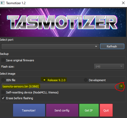

            • bahnuhr
              bahnuhr Forum Testing Most Active @Chaot last edited by
              Vielen Dank schon mal für die schnellen Antworten.
              @Chaot sagte in Tasmota - Firmware Problem:
              du verwendest die "tasmota-sensors.bin"
              Und wie mach ich dies?
              Zum flashen benutze ich den "tasmotizer".

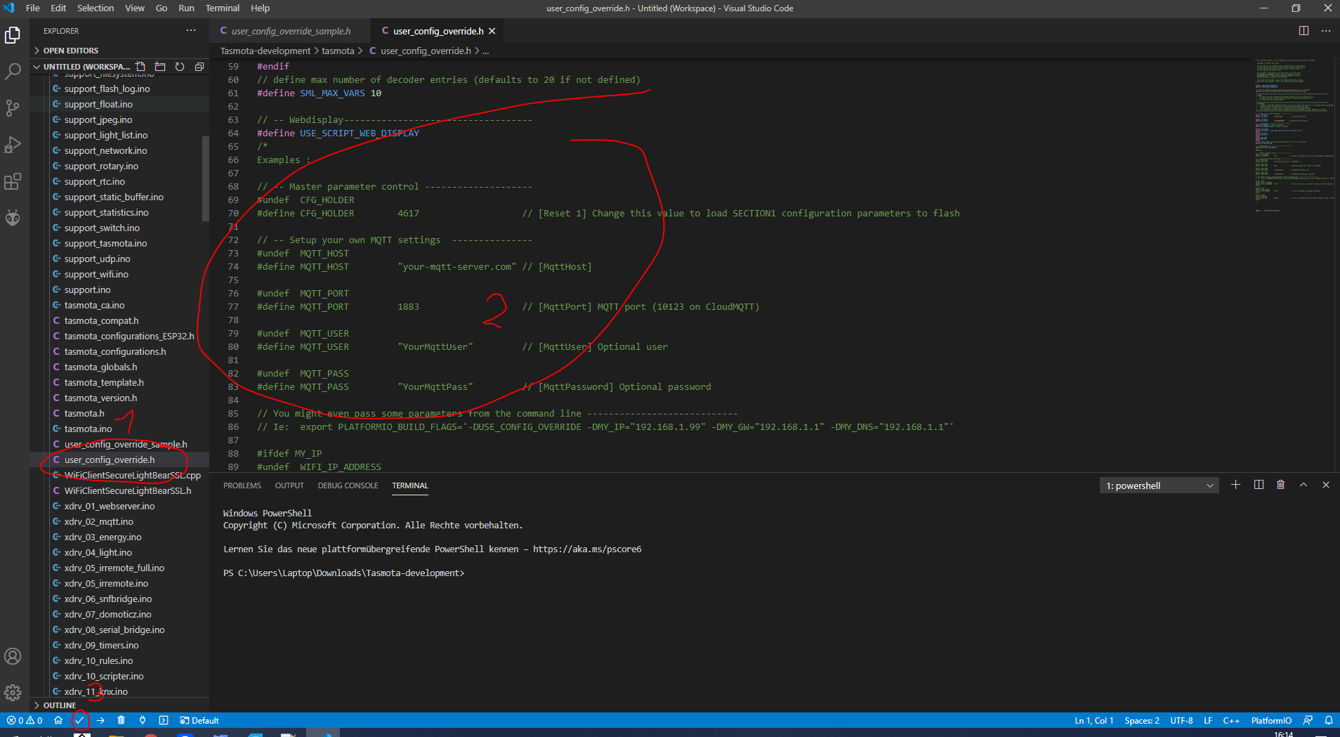

              Mit ändern der my_user_config hab ich bisher nicht hinbekommen (mit Arduino).
              Irgendwie mach ich da noch was falsch.
              Habt ihr ne Anleitung zum ändern der config?
              Das was ich im Netz gefunden habe hat nicht geklappt.

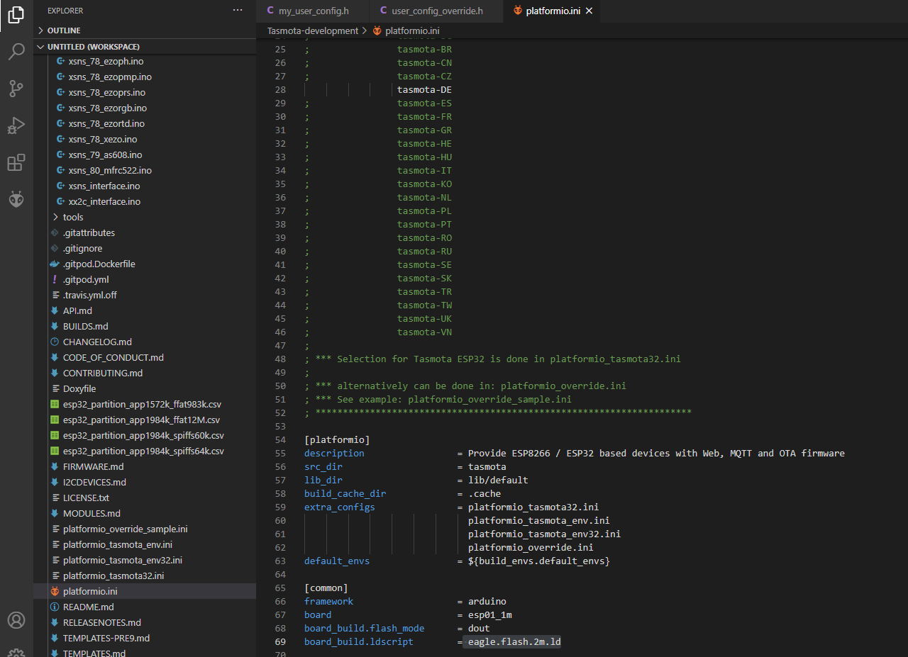

                Ja weil Arduino schon lange nicht mehr mit Tasmota funktioniert. Hier ist VSCode angesagt, was eh einfacher in der Bedienung ist.
                Wenn Du die sensor.bin mit Tasmotizer flashen willst, ist doch auch recht einfach. Die bin runter laden und den Pfad angeben, fertig.

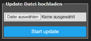

                    • Lenny.CB
                      Lenny.CB Most Active @bahnuhr last edited by
                      @bahnuhr sagte in Tasmota - Firmware Problem:
                      @Jan1 sagte in Tasmota - Firmware Problem:
                      oder einfach im Tasmo die tasmota-sensors.bin auswählen:
                      • bahnuhr
                        bahnuhr Forum Testing Most Active @Lenny.CB last edited by
                        @Lenny-CB sagte in Tasmota - Firmware Problem:
                        hab ich gemacht. hat auch geklappt.
                        Sensor wird erkannt.

                          @bahnuhr Wenn du die auf deutsch willst musst du leider selber kompilieren.
                          Ich würde in dem Fall die user_config_override.h einmalig bearbeiten und alle Sensoren die im Haushalt vorkommen einprogrammieren.
                          Den Sector 1 Bereich änderst du nicht. So kannst du eine Updatefirmware erstellen.
                          Mit geändertem Sector 1 wird dann eine zweite Erstinstallationsfirmware erstellt.
                          Zumindest habe ich das bei mir so angelegt und habe so immer eine aktuelle FW im System. Bei fast 40 Tasmotas ist das sinnvoll.
                          Edit: Wenn du den Sonoff Adapter im ioBroker verwendest ist das aber sowieso egal. Dort liegen die Datenpunkte ja auch in englisch.
