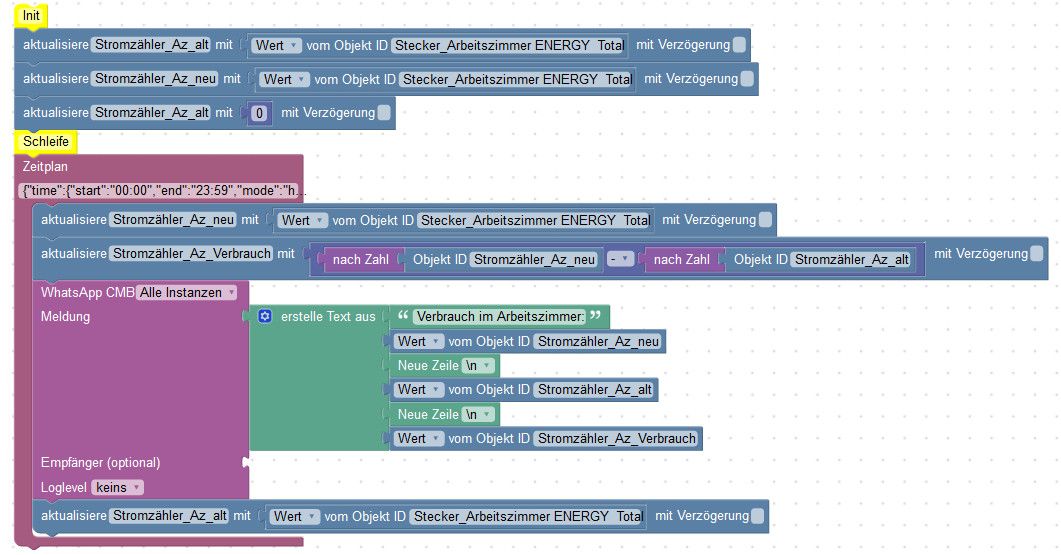

      Hallo!
      Es gibt schon viele Suchergebnisse zu diesem Thema. Als Ergebnis sind Stromzähler alt und neu identisch; der Verbrauch wird nicht ausgegeben.
      Könnt Ihr mal einen Blick drauf werfen? Danke.

        @qwerty1896 sagte in ioBroker blockly - Stromverbrauch stündlich:
        Was sollen die aktualisiere am Anfang?
        die werden nur einmalig beim Skriptstart gesetzt, egal zu welcher Uhrzeit
        Was passiert denn?
        oder was erwartest du und passiert nicht?
        hast du mal debug Bausteine gesetzt um zu sehen wo es hängt?
        Hast du mal einen einfachen CRON benutzt?

          Ich initialisiere zu Beginn. Dann weiß ich, dass richtige Werte in den Datenpunkten sind. Dann soll stündlich folgendes passieren :
          Strom-neu wird neu geschrieben (der Wert stammt von der Gosund (total)). Der Verbrauch wird aus Strom-neu abzügl. Strom-alt berechnet. Alle Werte solle ausgegeben werden.
          Anschließend wird Strom-alt mit Strom-neu aktualisiert.
          In der nächsten Stunde wird Strom-neu ausgelesen und geschrieben. Der Verbrauch aus Strom-neu und Strom-alt (vor einer Stunde) neu berechnet usw.
          Den Zeitplan konnte ich gut einstellen.
          Als Ausgabe erhalte ich:
          Der Verbrauch...
          91.346
          91.346
            Homoran Global Moderator Administrators @qwerty1896 last edited by Homoran
            • triggert der auch?
            • liegen auch die richtigen Werte vor?
              • solche Rechnungen macht man mit Variablen, die dann erst am Ende geschrieben werden
            • der letzte aktualisiere Block aktualisiert mit dem selben Wert wie der erste
            Q 1 Reply Last reply Reply Quote 0

              Wenn neu und alt über WhatsApp ausgegeben wurden, wird alt mit dem aktuellen Wert geschrieben. Sobald die Schleife nach einer Std neu startet, wird neu mit dem aktuellen Wert beschrieben.
              Ich versuche es mal mit Variablen.
                sicher?
                Das Schreiben dauert etwas, aber die aktualisiere Befehle werden innerhalb von wenigen Millisekunden abgeschickt

                      @Homoran Sorry, als Anfänger ist man bzw. bin ich auch etwas überfragt.
                      Mit Variablen klappt alles, mit dem Script. Jetzt binde ich Datenpunkte ein...
