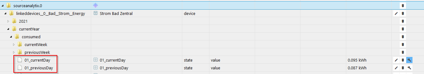

      In sourceanalytix werden Daten in jeden Wochentag geschrieben. Ich möchte in der vis immer den aktuellen und den Tag davor abfragen. Wie kann man das mit Blockly machen?

        Man hat doch eh "current day" und previous day" als Datenpunkt.
        Oder meinst du was anderes?
          Semmy @Michi_Pi last edited by
          @michi_pi Hallo. Bei mir steht da bei previousDay immer 0, keine Ahnung, warum das so ist.
            Michi_Pi @Semmy last edited by
            @semmy Achso, dann hast du wohl noch eine alte Version installiert. Zieh dir die neue aus GIT.
              Semmy @Michi_Pi last edited by Semmy
              @michi_pi Hallo. Ich habe jetzt die neueste Version aus den Github installiert, wird aber immer noch 0 angezeigt, oder wird das erst nach einen Tag richtig angezeigt?
              Update: Ich habe es nochmal neu eingerichtet, jetzt scheint es zu funktionieren. Vielen Dank erstmal.
                @semmy Richtig, es kann erst nach dem Tageswechsel der Wert angezeigt werden für PreviousDay,
                Ab nächsten Montag dann PreviousWeek, usw...
