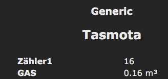

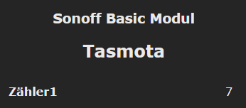

      1. In der Tasmota Oberfläche erhöht sich der Zähler beim Anziehen des Kontaktes nur sporadisch, verzögert oder gar nicht. Für mich nicht richtig nachvollziehbar. Vermutlich habe ich was falsch konfiguriert?

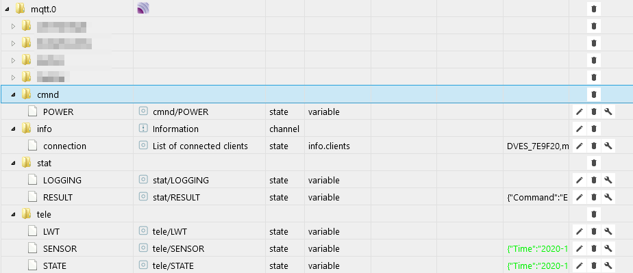

      2. Ich vermisse im ioBroker ein Objekt welches den Status des Reedkontaktes zeigt.

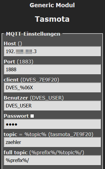

      MQTT-Einstellungen:

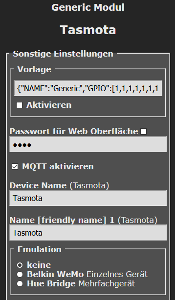

      Sonstige Einstellungen:

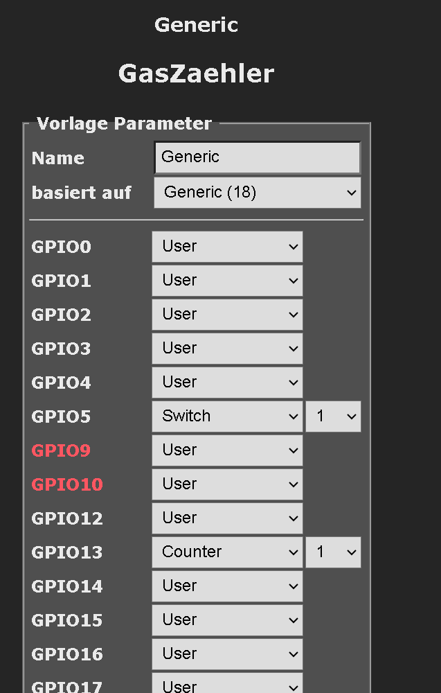

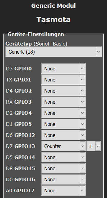

      Geräte-Einstellungen:

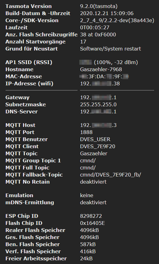

      Informationen:

      ioBroker Log (Nach Neustart des WEMOS (Tasmota)):
      mqtt.0	2020-12-31 11:40:27.739	info	(21997) Client [DVES_7E9F20] unsubscribes on unknown topic "homeassistant/status"
      mqtt.0	2020-12-31 11:40:27.715	info	(21997) Client [DVES_7E9F20] publishOnSubscribe send all known states
      mqtt.0	2020-12-31 11:40:27.713	info	(21997) Client [DVES_7E9F20] subscribes on "cmnd/#" with regex /^mqtt\.0\.cmnd\..*/
      mqtt.0	2020-12-31 11:40:27.711	info	(21997) Client [DVES_7E9F20] subscribes on "cmnd/#" with regex /^cmnd\..*/
      mqtt.0	2020-12-31 11:40:27.633	info	(21997) Client [DVES_7E9F20] connected with secret 1609411227631_2412
      mqtt.0	2020-12-31 11:40:21.702	info	(21997) Client [DVES_7E9F20] connection closed: closed
      ioBroker MQTT-Adapter:

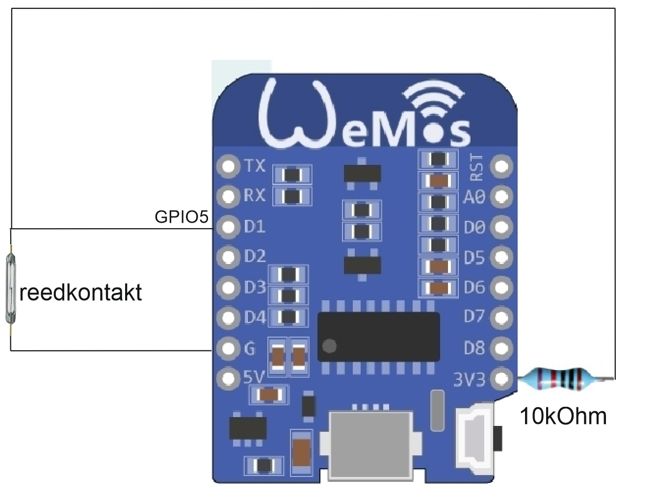

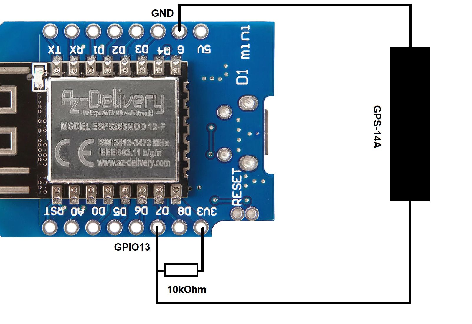

        @Sandmanyz Ich würde zunächst mal den GPIO 7 mit einem Pullup Widersatnd versehen.
        Die Reedkontakte machen bei mir auch Probleme wenn ich sie nicht hochlege.

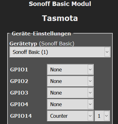

            Habe den Wemos als Sonoff-Basic konfiguriert und den Reedkontakt zwischen GND und einem GPIO angehängt. Debounce für den switch eingestellt und gut ist es 😉

              @Sandmanyz @quorle Den Pullup, so wie @chaot geschrieben hat, sollte/musst dran.
              Debounce ist m.E., grad bei so Geschichten wo Prellen eine Rolle spielt, schon wichtig.

                    Mein Sensor ist mit dem D1-Pin auf meiner WEMOS verbunden und als Switch1 konfiguriert. dann wird Counter1 auf einem anderen, nicht verwendeten Pin ausgewählt [in meinem Fall: D5] - es ist nur ein Platzhalter für Zahlen.
                    Dann habe ich in der Konsole eingegeben:
                    switchmode1 1
                    counter1 <Geben Sie hier den Anfangszählerwert ein>
                    rule1 on switch1#state=0 do Counter1 +1 endon
                    rule1 5
                    rule1 1
                    Ein reboot und fertig.

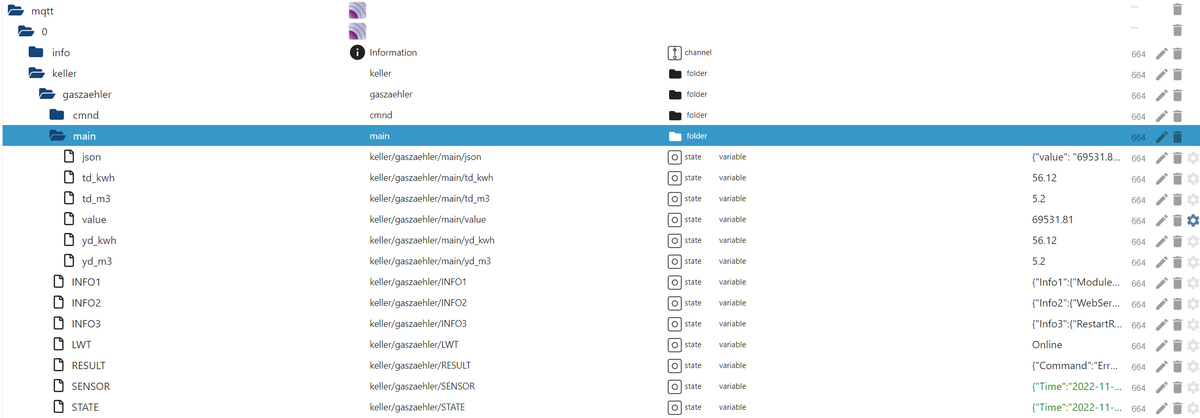

                    im iobroker findest du noch ein POWER und ein counter state

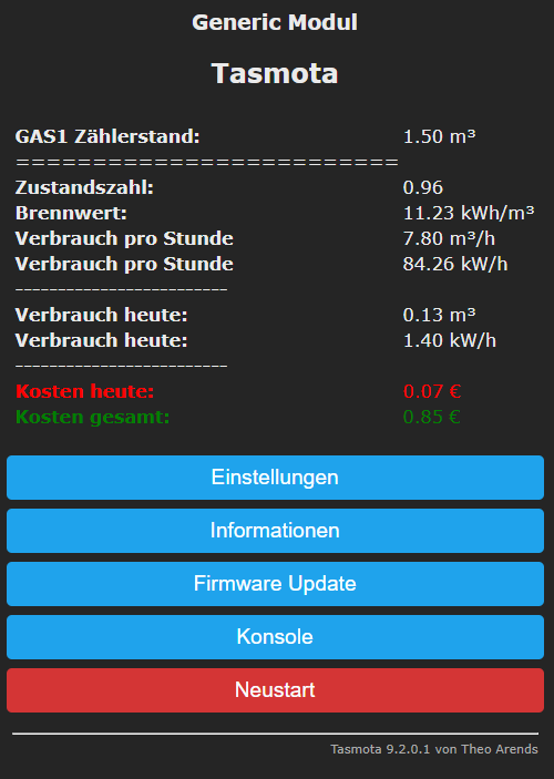

                                    @oberfragger ich hatte da zwischenzeitlich wieder dran "rumgebastelt" Die Kostenberechnung ist erst einmal wieder raus, dafür kam der zweite Gas-Zähler dazu. Das Script ist auch in der Länge begrenzt wenn man die Standard-Konfigurationen nutzt.
                                    Hier mein Script:

                                    Zustandszahl: {m} %zu%
                                    Brennwert: {m} %br% kWh/m³
                                    Haus 1:
                                    Verbrauch heute: {m} %2h1% m³ | %2hkw1% kWh
                                    Verbrauch gestern: {m} %2g1% m³ | %2gkw1% kWh
                                    Verbrauch gesamt: {m} %2s1% m³ | %2skw1% kWh
                                    Haus 2:
                                    Verbrauch heute: {m} %2h2% m³ | %2hkw2% kWh
                                    Verbrauch gestern: {m} %2g2% m³ | %2gkw2% kWh
                                    Verbrauch gesamt: {m} %2s2% m³ | %2skw2% kWh

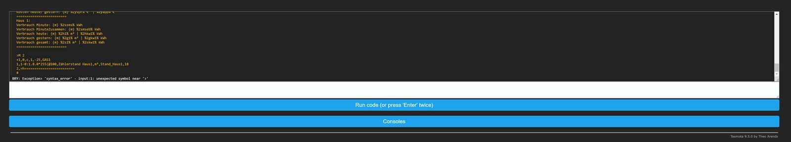

                                            Muss nochmal blöd fragen, in der Konsole vom tasmota oder? Kommt bei mir immer unknown Command…:/
                                            Lenny.CB 1 Reply Last reply Reply Quote 0
