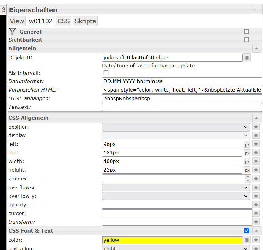

          Skywalker110 @oranggila last edited by
          @oranggila
          Ich habe mal eine Frage zu dem Adapter sorry aber wie gehe ich vor wenn ich auch im VIS paar Dinge steuern will ?
          Deine Grafik sieht prima aus .
          wie hinterlege ich die Befehle ?
          Grundkenntnisse habe ich und kenne mich mit VIS einigermaßen aus.
          Super Dapater läuft prima bei mir und füllt mir die Objekte.

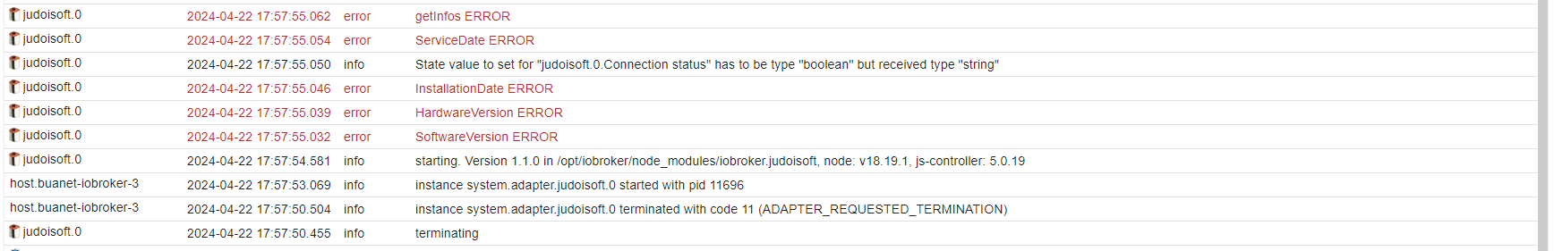

                                    2021-11-22 16:06:43.430 - error: judoisoft.0 (31376) SoftwareVersion ERROR
                                    2021-11-22 16:07:43.436 - error: judoisoft.0 (31376) HardwareVersion ERROR
                                    2021-11-22 16:08:43.441 - error: judoisoft.0 (31376) InstallationDate ERROR
                                    2021-11-22 16:09:43.447 - error: judoisoft.0 (31376) ServiceDate ERROR
                                    2021-11-22 16:09:43.449 - debug: judoisoft.0 (31376) get Consumption data Local
                                    2021-11-22 16:10:44.549 - error: judoisoft.0 (31376) getInfos ERROR

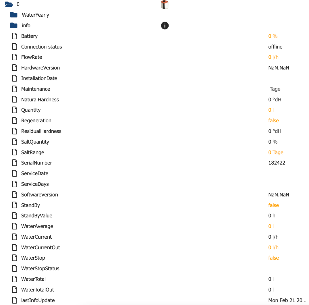

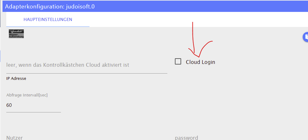

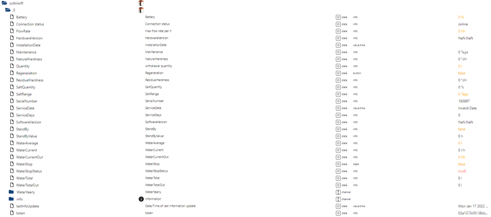

                                        Ich war hier lange nicht mehr aktiv. Die App konnte sich nicht mehr mit meiner Anlage verbinden. Nach Anruf beim Judo Support diese Woche bekam ich die Firmware zugeschickt, die ich neu installieren sollte über USB-Stick. Das hat auch geklappt. TFT-IO / Firmewareversion 1.0.64 ist jetzt drauf und die Verbindung über die JU-Control App funktioniert wieder.
                                        Ich bekomme aber den iobroker Adapter nicht mehr zum laufen. Login über http Request schlägt schon fehl:
                                        https://192.168.0.29:8124/?group=register&command=login&msgnumber=2&name=login&user=<user>&password=<password>&role=customer
                                        Response:
                                        {"group":"register","command":"login","msgnumber":"2","name":"login","user":"<user>","password":"*","role":"customer","status":"error","data":"login failed"}
                                        Den Adapter habe ich lokal und über Cloud probiert. Er wird zwar grün, aber die Datenpunkte bleiben leer. Nur Connection Status=online, SerialNumber und lastInfoUpdate wird gefüllt.
                                        Hier das Log vom Adapter mit "silly" (lokal):

                                        Liegt es an einer neuen Firmware Version, was kann ich tun?
                                          arteck Developer Most Active @oranggila last edited by
                                          @oranggila sagte in Test : Wasserenthärtung judo i-soft plus Adapter:
                                          Cloud Login:
                                          mit dem Cloud Login gehts .. so wie ich es sehe laut LOG
                                          • O
                                            oranggila @arteck last edited by
                                            @arteck Ja, aber die Datenpunkte bleiben leer:
