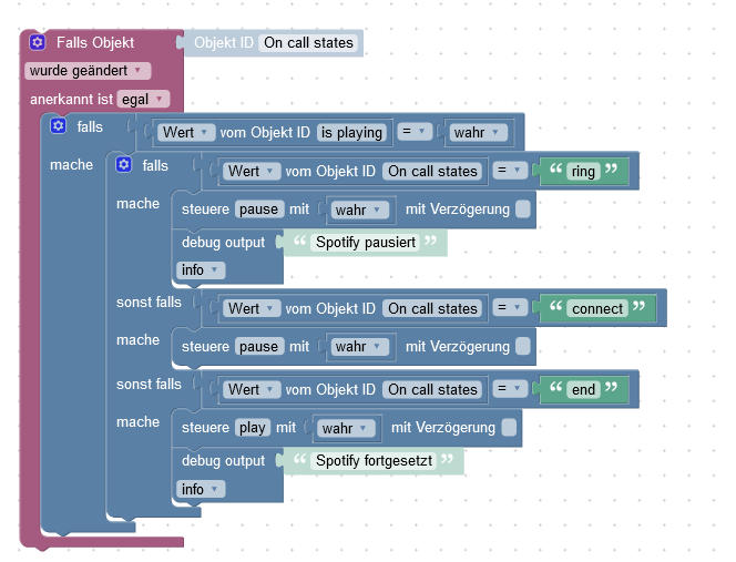

      ich nutze den Spotify Premium Adapter um meine Wiedergaben pausieren zu lassen falls ein Anruf ankommt.
      Pausieren funktioniert bereits ohne Probleme allerdings nicht das fortsetzten der Wiedergabe sobald der Anruf beendet wurde.
      Ich nutze das selbe Skript auch für meinen Staubsauger was ohne Probleme funktioniert. Hier musste ich aber ebenfalls am Anfang eine Option im Adapter aktivieren damit der Staubsauger weiter gesaugt hat nachdem der Anruf beendet wurde (Zonenreinigung nach pausierung fortsetzen).
      Mit Spotify klappt es leider noch nicht. Was mir aufgefallen ist:
      • Wenn ich den Button Pause und Play manuell über die Objekte betätige funktioniert es wie gewünscht
        Wenn ich manuell den Wert auf True setze (Pause & Play) funktioniert es nicht
        Wenn ich manuell den Wert auf True setzte mit der Option "bestätigt" (Pause & Play) funktioniert es
      Da ich im Skript selber für das Pausieren und Fortsetzten (Play) die gleichen Trigger nutze verstehe ich nicht warum die Wiedergabe nicht fortgesetzt wird.
      Hat hier jemand einen Tipp?

                    @samsungfreak
                    Die Logik stimmt noch nicht in dem Blockly.
                    • Das erste Falls reagiert ja nur wenn Spotify spielt
                    • im zweiten Falls wird der Player ja angehalten bei ring oder connect
                    d.h. durch die Änderung des call states wird wieder getriggert, aber das weiterspielen kommt nie zum Zug da der erste Falls Block das ja nicht mehr durchlässt (Player spielt ja zu dem Zeitpunkt nicht)
                    M.E. musst Du die erste Falls Struktur entfernen und die zweite mit UND Befehlen erweitern
                    z.B.
                    Falls Wert von On Call states = "ring" UND Wert von Player ist wahr -> steuere Player pause
                    Sonstfalls Wert von On Call States = connect UND Wert von Player ist wahr -> steuere Player pause
                    Sonstfalls Wert von On Call states = end -> steuere play mit wahr
