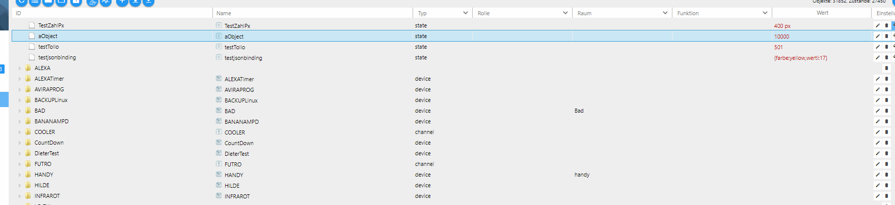

              @heinzie was z.b. geht ist
              {wert:controll-own.0.AAATEST.Rasenmaeher;Math.floor(wert[0].id/60)}
              state dazu sieht so aus:
                heinzie @liv-in-sky last edited by
                @liv-in-sky geht leider auch nicht

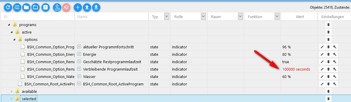

                Der state sieht bei mir so aus:
                liv-in-sky 3 Replies Last reply Reply Quote 0

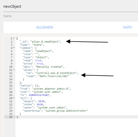

                      liv-in-sky @heinzie last edited by liv-in-sky
                      @heinzie
                      bei mir geht's, wenn ich den datenpunkt richtig nachgebaut habe
                      {wert:controll-own.0.testObject;Math.floor(wert/60)}
                        "user": "system.user.admin",
                        "ts": 1609433147437,
                        "common": {
                          "name": "testObject",
                          "role": "",
                          "type": "object",
                          "desc": "Manually created",
                          "read": true,
                          "unit": "seconds",
                          "write": true
                        "native": {},
                        "acl": {
                          "object": 1636,
                          "owner": "system.user.admin",
                          "ownerGroup": "system.group.administrator",
                          "state": 1636
                        "_id": "controll-own.0.testObject",
                        "type": "state"

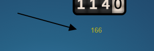

                      ist getestet mit einem html widget - welches widget möchtest du verwenden ?
                      H Scrounger 2 Replies Last reply Reply Quote 0

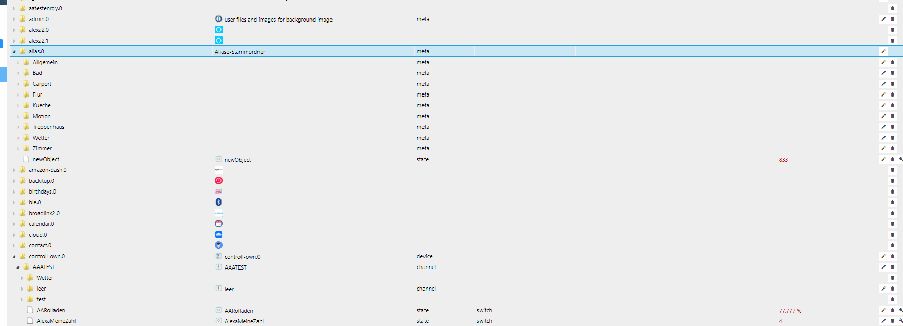

                              @heinzie
                              habe es mit alias nachgebaut:
                              und in der vis das alias als object id genommen
                                heinzie last edited by heinzie
                                Danke euch. Mit alias habe ich noch nichts gemacht.
                                Werde mir das dann Morgen noch einmal ansehen.
                                Scheint aber wirklich ein String zu sein, wenn in der Variable 10000 steht wird mir 10.000 angezeigt.

                                    das mit einem alias ist nicht so schwer. du legst einen neuen datenpunkt unter alias.0 an. im raw bereich des neuen dp fügst du dann den alias teil hinzu.
                                    https://www.iobroker.net/#en/documentation/dev/aliases.md
                                    https://forum.iobroker.net/topic/25772/fragen-antworten-rund-um-die-neue-alias-funktion/7
                                    erstellen:
                                    in nutzung:
