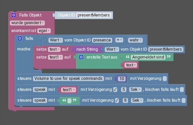

      • Winni
        Winni @Wszene last edited by Winni
        @Wszene Ich nutze hierfür gerne vom CheckPresence Adapter den Datenpunkt presentMembers.2020_12_31_19.54.45_edit.jpg
        Nur ein Beispiel, lasse mir über Alexa sagen wer von den bekannten Member da ist, wenn es eine Änderung gegeben hat. Aber ich bin selbst kein Profi 😉
        Wszene 1 Reply Last reply Reply Quote 0

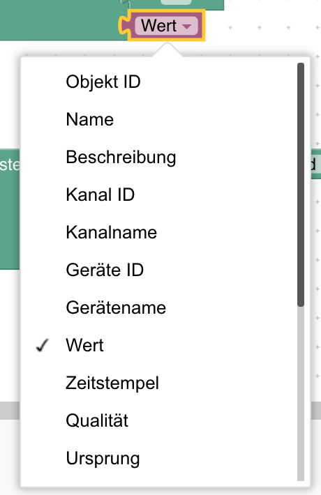

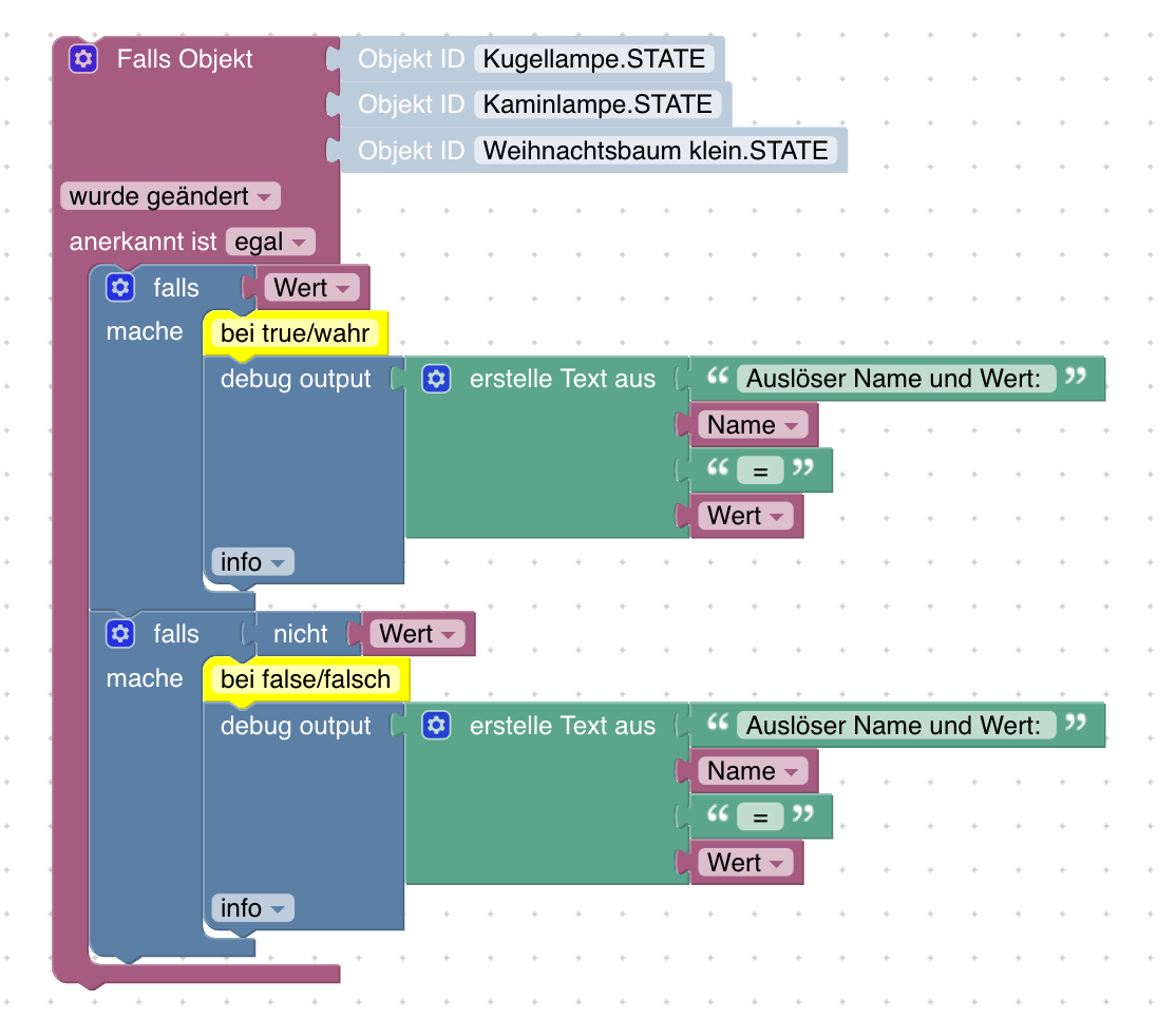

                    • dslraser
                      dslraser Forum Testing Most Active @crunchip last edited by
                      @crunchip sagte in Was für ein Trigger für Anwessenheit:
                      @Wszene
                      oder
                      sonst müssten ja beide bzw alle als Bedingung zu treffen
                      es ginge auch mit Wert (Wert für true/wahr bzw. nicht Wert wäre für false/falsch). Sollte einige oder Prüfungen ersparen.
                      @Wszene
                      Wert findet man unter Trigger
                      Wszene 1 Reply Last reply Reply Quote 1
