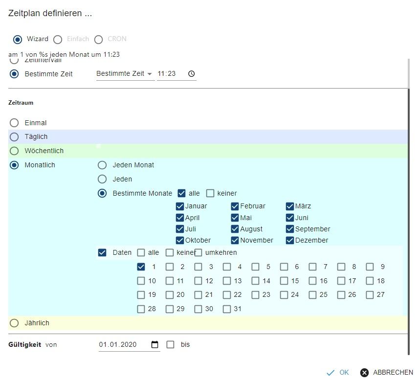

      Ich kämpfe gerade mit Blockly/javascript und zwar möchte ich am jeweils ersten jeden Monats zu einem bestimmten Zeitpunkt triggern.
      In Blockly habe ich mir mit der Zeitplanfunktion folgendes definiert
      Es kommt keine Fehlermeldung im Javascript, der Trigger zündet aber nicht.
      Als Java Code sieht es so aus:
      schedule('{"time":{"exactTime":true,"start":"11:23"},"valid":{"from":"01.01.2020"},"period":{"months":"[1,2,3,4,5,6,7,8,9,10,11,12]","dates":"[1]"}}', async function () {
      Wenn ich jetzt das Gültig ab "valid":{"from":"01.01.2020"} entferne funktioniert es.
      Könnte jetzt natürlich so in Java weitermachen, möchte aber lieber mit Blockly weitermachen. Leider kann ich im Blockly das gültig ab nicht entfernen.
      habe ich etwas übersehen, oder handelt es sich um einen generellen Fehler?
