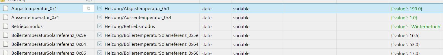

      habe mal vor kurzem begonnen mir ein SmartHome mit ioBroker aufzubauen. Jetzt schon das erste Problem. Ich würde gerne meine Heizungsparameter mit p4d (Fröling mit S3200) auf den ioBroker auslesen und visualisieren. Verbindung steht und ich bekomme auch die Daten rein. Nur schreibt er immer statt den Wert auch das Wort "value:" mit rein was komisch aussieht. Kann ich das irgendwie unterbinden?
      Screenshot vom iobroker als Anlage.

        arteck Developer Most Active @nightdoom last edited by
        @nightdoom das ist nicht komisch sondern so wird kommuniziert mit dem MQTT Protokoll
        musst du halt selber zerlegen
