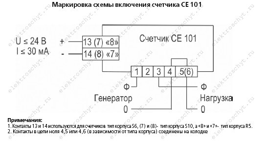

                      Залил код на Ардуину, в ЙоБе, записи появились, но результаты по 0…... Где грабли.....
                      и еще, подключаю ко входу счетчик Энергомера СЕ101 3200имп.кВТ.ч.....
                      Похоже что то не так делаю... Прошу помощщи....

                        @smoker_vvo:
                        Похоже что то не так делаю... Прошу помощщи.... `
                        Не могу сказать где грабли не видя кода.

                                            smoker_vvo last edited by
                                            Попробовал залить скетч Count в 2560…. Результат отрицательный, в сериал ни чего не летит.... ПРверял Монитором порта от IDE Arduino 1.6.13.
                                            Я правильно понимаю что один выход счетчика подключаем к А0, второй к GND или я не прав.
                                            Вот типовая схема счетчика
