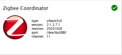

        @ujoerk zeig mal die ersten 10 zeilen aus dem log nach adapter start und die coordinator Kachel..
        steck den cc2652R nicht in den USB3 porrt am pi
        p.s.: die hue birnen sind auch Router.. also wenn du die plugs nicht brauchst dann entferne die aus dem netzt und gut ist .. musst die aber ordentlich ablernen.. aber erstmal nach und nach

          ich habe inzischen noch mal alles komplett rausgeschmissen, auf die 1.4.1 geupdatet und neu initial angelernt. Dabei habe ich die meisten Lampen bisher ausgelassen und nur die Steckdosen und danach die einzelnen (noch nicht alle) Sensoren angelernt. Bisher, also seit ca. 20h läuft alles was angelernt ist wieder sauber.
          Die Lampen kann ich leider nicht als Repeater nutzen, da alle Wandschalter analog sind. Sprich, an / aus wird über die Wandschalter geschaltet und damit sind die Lampen stromlos, ergo kein Repeater mehr. Nutze die nur um sie per Homekit über Szenen (bspw. Nachts) zu dimmen etc...
          Hier das Log, ist identisch zum vorherigen, defekten, nur das dort noch Warnings kamen weil er die Lampen alle nicht mehr per Ping erreichen konnte, sprich, die waren alle weggeflogen.

          zigbee.0	2021-01-03 21:16:57.747	info	(2052) Currently 20 devices are joined:
          zigbee.0	2021-01-03 21:16:57.735	info	(2052) --> transmitPower : high
          zigbee.0	2021-01-03 21:16:57.735	info	(2052) Unable to disable LED, unsupported function.
          zigbee.0	2021-01-03 21:16:57.725	info	(2052) Coordinator firmware version: {"type":"zStack3x0","meta":{"transportrev":2,"product":1,"majorrel":2,"minorrel":7,"maintrel":1,"revision":20201026}}
          zigbee.0	2021-01-03 21:16:55.480	info	(2052) Installed Version: iobroker.zigbee@1.4.1
          zigbee.0	2021-01-03 21:16:55.314	info	(2052) Starting Zigbee npm ...
          zigbee.0	2021-01-03 21:16:55.216	info	(2052) starting. Version 1.4.1 in /opt/iobroker/node_modules/iobroker.zigbee, node: v12.20.0, js-controller: 3.1.6

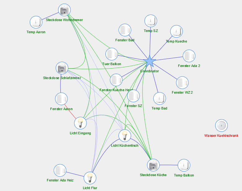

          aktuelles, unfertiges Netz:
          Was allerdings immer noch anders ist und vorher (besser) funktioniert hat:
          • Touchlink zurücksetzen über die Administration vom Adapter geht nach wie vor nicht, musste wieder alle Birnen per Hue Fernbedienung zurücksetzen. Vorher ging das, nach eingebundenen Steckdosen vollautomatisch in allen Zimmern mit Klick auf den Button
          • vorher konnte ich beim Neuanlernen, nachdem die Steckdosen eingebunden waren die Adapter einfach so an ihrer Position zurücksetzen und anlernen, musste sie also nicht zum Coordinator tragen. Jetzt muss ich immer alles abbauen und am Coordinator anlernen, wie früher mit dem alten CC2531 und Zigbe 1.x
          Asgothian arteck 2 Replies Last reply Reply Quote 0

            @ujoerk sagte in Zigbee Probleme seit Update auf Adapter 1.4:
            Das wird meiner Meinung nach nicht auf Dauer stabil laufen. Die Tatsache das 3 Repeater immer wieder im Netz auftauchen und dann heraus genommen werden ist denkbar schlecht. Dafür ist Zigbee nicht gemacht.
            A.

                Naja, die Steckdosen sind ja immer verfügbar als Router... wäre aber schon krass, denn wenn dem wirklich so wäre dann wäre doch aber Zigbee 3.x schon per Definition eben kein MESH Netz! Denn genau das ist ja eines der Ken-Features einer Mesh-Struktur. Siehe Definition:
                https://www.ip-insider.de/was-ist-ein-mesh-network-a-681042/
                oder für Zigbee: https://www.conrad.de/de/ratgeber/technik-einfach-erklaert/zigbee-standard.html#mesh
                In einem Mesh Netz gibt es eben beliebig viele Verbindungsstrukturen und es ist ausfallsicher. Fällt ein Knoten / Router aus wird ein anderer Weg gewählt. Was stimmt denn dann nun? Bin als Dipl. Informatiker zugegebener Maßen verwirrt...
                Aber nun gut, wenn sich das bewahrheitet hab ich in der Tat ein Problem und werde wohl von Smart auf Analog zurückrüsten... den in einer Mietwohnung nun auch noch 30 vorhandene Wandtaster auf Zigbee umzustellen wird mir dann doch preislich und vom Aufwand zu oversized, zumal die einzig bezahlbaren Taster von Aqara nicht in die Einbaudosen passen...
                  Thomas Braun Most Active @ujoerk last edited by Thomas Braun
                  Ja, aber nicht ad hoc.
                  Das kann bei zigbee schon mal ein paar Stunden dauern bis sich das Netz berappelt.
                  U 1 Reply Last reply Reply Quote 1

                          Um hier ein wenig Klarheit rein zu bringen:
                          • Das Zigbee Mesh funktioniert auch bei wechselnden Routern da problemlos wo Geräte regelmässig ansprechbar sind und sich über einen weggefallen Router austauschen können. Das ist bei den meisten fest am Strom hängenden Geräten der Fall (aber nicht bei allen)
                          • Batteriebetriebene Geräte sind kritisch, da diese nur wenn sie aktiv sind versuchen eine Nachricht an das Netz abzusetzen. Wenn ihnen das nicht gelingt dann gibt es nur ein kleines Fenster in dem sie versuchen (können) einen korrekten Adressaten für ihre Nachricht zu bekommen. Die Mesh Spezifikation gibt ein solches verhalten durchaus her - allerdings halten sich nicht alle Geräte daran so das es immer wieder zu Auffälligkeiten kommt.
                          In deinem Fall kann es dazu führen das einzelne Sensoren aus dem Netz fallen wenn sich diese vorher an eine Lampe gekoppelt haben die dann nicht verfügbar ist. Dagegen ist wenig zu tun. Auch hilft es nicht unbedingt das Netz mit Repeatern voll zu stopfen da gerade die batteriebetriebenen Geräte keine lange Liste von "Nachbarn" zu führen scheinen.
                          In wie weit dieses Verhalten für Dich zu einem Problem führt musst du selber bewerten. Die Warnmeldungen wegen nicht erreichbarer Geräte kannst du so lange ignorieren wie du weisst das die Geräte nicht vorhanden sind.
