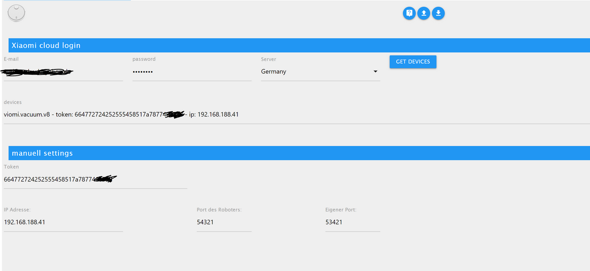

      Hi zusammen :),
      ich habe folgendes Problem....Ich habe mir den Adapter mihome-vacuum installiert (für den xiaomi mi vacuum mop pro), was auch soweit funktioniert hat. Jetzt habe ich mich angemeldet mit meinen Account Daten und habe im Anschluss einen Token bekommen mit der IP (192.168.188.41) des Saugroboter. Wenn ich den Token jetzt in Manuell eintrage mit der IP und auf Speicher gehe wird die Instance einfach nicht grün (er Verbindet sich nicht). Ich habe alle Adapter, sonstiges auf der neusten (latest) Version. Ich habe auch Versucht mal eine andere Version zu installieren ...bei der 2.0.7 hat es grün geleuchtet, aber mir wurden keine Daten in Objekte angezeigt...
      Folgende Fragen habe ich...
      -Ist es egal wie die Ip ausschaut ? Bei einem Beispiel habe ich gesehen das Öfters 192.168.176.XX verwendet wird.
      -Hat einer irgendeine Idee an was es liegen kann...?
      Ich freu mich auf eure Ideen 🙂

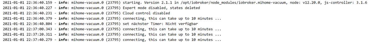

        Thomas Braun Most Active @Schranzer last edited by
        @Schranzer sagte in mihome-vacuum Verbindungsprobleme:
        Log file sagt zum Start des Adapters?
          Schranzer @Thomas Braun last edited by Schranzer
          Mehr passiert nicht

            @Schranzer
            Kannst du mal nen Screenshot von deiner Einstellungsseite des Adapters machen.
            Wichtige Daten aus xxx en.
              Schranzer @haselchen last edited by

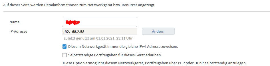

                            @haselchen Ne keine feste ip...ja habe ich neugestartet ....Ne den Saugi habe ich so noch nicht neugestartet......Ich bin jetzt nicht der absolute Pro was das angeht, wie kann ich den den Log richtig auslesen?
                            • haselchen
                              haselchen Most Active @Schranzer last edited by haselchen
                              @Schranzer
                              Also in der Fritzbox, wenn du eine hast, würde ich dem Robbi immer dieselbe IP zuweisen.
                              In der App sollte es eine Möglichkeit zum Neustarten geben. Ansonsten Aus und wieder An mit dem Knopf am Gerät.
                              Aber erst die IP Adresse vorher festlegen.

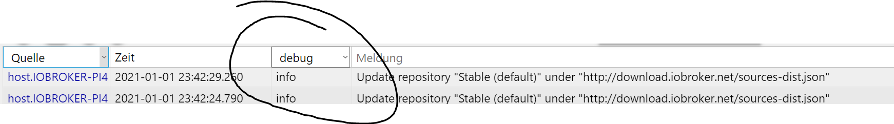

                              In der Instanzen Einstellung klickst du oben auf das Männchen für Experteneinstellung. Und dann erscheint rechts die Möglichkeit durch anklicken von Info auf Debug zu stellen.
                              Und dann bei Adapterstart ins Log gucken.
                              Kannst dann auch das Log runterladen. Müssten die Infos, dann nach Adapterstart drinstehen, die man braucht.
                                @haselchen Also er hat jetzt ein Feste IP....Ich hab Ihn neugestartet (hab jetzt nen halben Kotzreitz gekriegt weil er wieso auch immer die Karte gelöscht hat) den Log hab ich ja eigentlich oben schon reingeschickt mehr gibt er im Log auch nicht aus

                                  Und wenn du Debug eingestellt hast, kommt mehr als du oben gepostet hast.
                                  Verbindet er sich immer noch nicht?
                                    Schranzer @haselchen last edited by Schranzer
                                    @haselchen Der Haken bei Karte speichern ist drinen 😞 und er hat es trotzdem gelöscht. ok Danke ! Ne er verbindet sich immer noch nicht. Aber wie schick ich den Link rein, er geht ja immer auf eine andere Seite.
