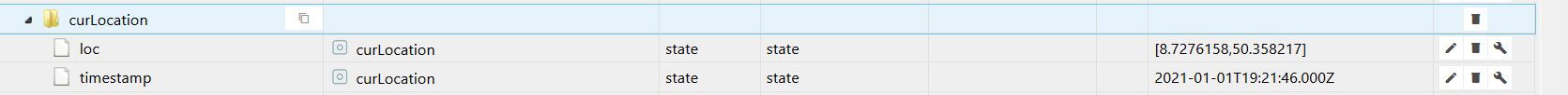

      Ich habe in meinem ryd Adapter einen Datenpunkt mit den Koordinaten von meinem Auto in folgendem Format:

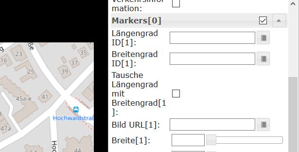

      Um diesen Datenpunkt in meiner VIS (openStreetMap) darzustellen, müsste ich die Koordinaten aber getrennt haben.
      Das kann man doch sicherlich irgendwie mit einem Script splitten, oder?
      Bin da leider nicht so bewandert und hoffe Ihr könnt mir dabei helfen.
      Danke schon mal und allen noch ein frohes Neues...
      Gruß Rico
        arteck Developer Most Active @RicoGesch last edited by
        @RicoGesch
        das ist er array was du da hast
        datenpunkt und dann xxx.xxx.xxx.loc[0] für die erste zahl xxx.xxx.xxx.loc[1] für die 2.te

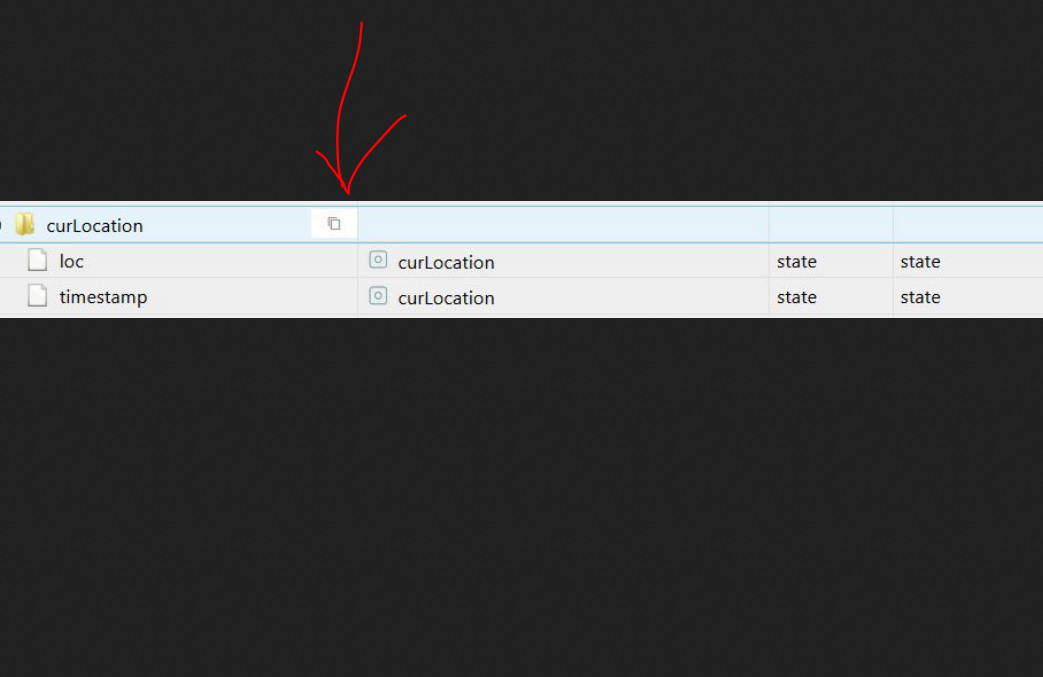

              @RicoGesch klick hier und poste es
                RicoGesch @arteck last edited by
                @arteck
                ryd.0.things.5a576364048084340c9657a9.curLocation

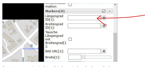

                    @RicoGesch sagte in Datenpunkt aufsplitten?:
                    das trägst du da ein
                    {ryd.0.things.5a576364048084340c9657a9.curLocation.loc[0]}
                    und das unten drunter
                    {ryd.0.things.5a576364048084340c9657a9.curLocation.loc[1]}
