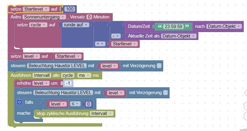

      Hallo an die Experten in diesem Forum.
      Ich bin neu bei IoBroker und finde Blockly einfach klasse. Leider habe ich wenig bis keine Erfahrung in dieser Ecke der Technik und bräuchte etwas Unterstützung. Ich würde mit Blockly gerne folgende Herausforderung in Angriff nehmen. Im Außenbereich habe ich leuchten montiert, die dimmbar sind. Im Moment habe ich so gelöst, das ich in einem Skript nach vor eingestellten Zeiten die Leuchten dimme. Funzt eigentlich problemfrei. Ich würde es aber lieber so gestalten, das ich zu einem gewissen Zeitpunkt einschalte und sich der Dimmwert bis zum Ausschalten "errechnet". Hintergrund; Ich schalte die Beleuchtung am zum Zeitpunkt Sonnenzuntergang ein und es soll bis 24:00 Uhr auf null gedimmt werden. Da Sonnenunter- und Aufgang ja variabel sind, funktioniert mein Skript im Moment schon. Wird es jetzt wieder länger hell, geht der Schuss aber nach hinten los :-).
      Hat jemand einen Lösungsansatz für mich???
      Besten Dank schon mal für die Unterstüzung
        paul53 @Steff2108 last edited by paul53
        @Steff2108 sagte:
        Vorschlag:
        S 3 Replies Last reply Reply Quote 2

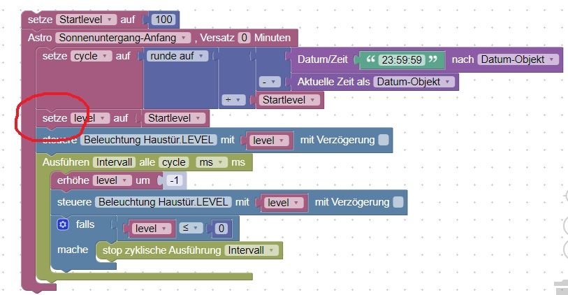

            @paul53 Ich habe das Skript umgesetzt. Leider funktioniert es nicht so wie gedacht. Wenn es gestartet wird, wird die Leuchte eingeschaltet. Kein Problem. Dann läuft aber innerhalb von Sekunden der Dimmwert auf Null runter. Ich habe mit den Einstellungen z.B. bei der Ausführung etwas "gearbeitet". Leider ohne Erfolg. Wo habe ich den den Knoten in meiner Denkanlage? Sorry, bin halt recht neu in dieser Ecke der Technik.
            Besten Dank schon mal für die Unterstützung
            Natürlich habe ich Sonnenuntergang bei Astro eingestellt gehabt. Zu testen aber jetzt auf Sonnenaufgang gestellt. Ich habe ja erwähnt, mit den Werten gearbeitet zu habe. Das Skript hatte ich 1zu1 übernommen und getestet.
              @Steff2108 sagte:
              Hast Du nicht: Vergleiche die Bilder (ich sehe auf Anhieb 2 Fehler).
                Steff2108 @paul53 last edited by Steff2108
                @paul53 Also ich habe aus meiner Sicht das Skript 1zu1 übernommen. Das Bild in meinem Post habe ich eben angefertigt. Ich habe ja erwähnt, in dem Skript gearbeitet zu haben. Wo ist denn meine Fehler?

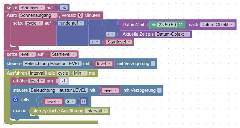

                Mit diesen Einstellungen habe ich gerade das Skript probiert. Das Ergebnis ist das gleiche. Der Dimmwert beginnt bei 100% und ist innerhalb von wenigen Sekunden Abgelaufen und bei 0%.
                      @Steff2108 sagte:
                      Den zweiten werde ich mal suchen gehen, falls er noch vorhanden sein sollte
                      Den hast Du auch beseitigt:
                      1. / anstelle +
                      2. Blöcke in Trigger-Block
                      3. ms anstelle Min
                        Steff2108 @Latzi last edited by
                        @Latzi Danke, hatte diese Werte im Zuge meiner "Arbeit" geändert. Den anderen Fehler schleppe ich vermutlich von Anfang an mit mir rum. Habe vor Ferstigstellung mit dem Tablet gearbeitet und dort vermutlich ab "setze level" alles verschoben, bevor ich das ganze getestet habe.
