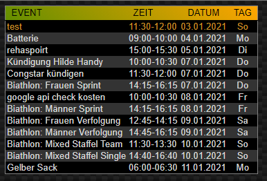

                liv-in-sky @Hausbaer last edited by

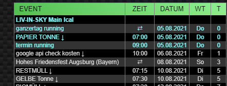

                @Hausbaer
                habe dieses script - es werden alle kalender zusammengefügt und man kann die tage (wieviele angezeigt werden sollen) einstellen
                https://forum.iobroker.net/post/530687
                ist eine html tabelle.

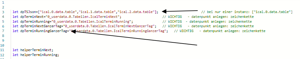

                                du musst :
                                • im script die instanzen angeben, die du checken willst (können ja mehrere sein)
                                • die datenpunkte , die im script angegeben werden mußt du anlegen bzw. lege dir irgendwelche dp vom typ zeichenkette an und gleiche das script daran an
                                • über die ausgabe in den dp können wir ja noch diskutieren - wie die aussehen sollen, wann was drin stehen soll
                                da ich nicht weiß, wie viel du über iobroker und scripte weißt, einfach fragen, wenn etwas unklar ist

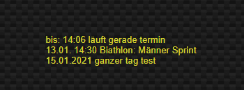

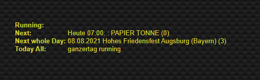

                                die ausgabe sieht so aus - ist unformatiert - einfach die datenpunkte untereinander ausgegeben
