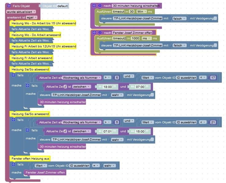

      Ich habe mich heute als totaler Anfänger in Sachen Java Script mal an ein Heizungsscript gewagt, bisher habe ich das manuell bedient oder besser gesagt mit einem Funkthermostat, daß bei der Heizung mit dabei war. Das gefällt mir aber nicht so. Deshalb hätte ich mir ein Blockly geschrieben, da ich mir noch einen Zigbee Adapter und 1 mal einen Xiaomi Fensterkontakt und ein Xiaomi Aqara bestellt habe.
      Nun meine Frage an die Profis unter euch ist das alles so schlüssig könnte man was besser machen (mit Sicherheit) Die zusammengefalteten Blocks sind die gleichen wie die beiden die ich ausgeklappt habe. Die Id´s der Datenpunkte brauche ich noch, kommt wenn die Sachen geliefert werden.
      Bitte um Anregung und Kritik nur so lernt man von euch, wenn man es selber macht.

        @babl Auf was triggerst du da?
        Wenn das Fenster wieder geschlossen wird, soll die Heizung aus bleiben?
        Ich würde auch jeden Timeout vor dem Start einmal stoppen damit er nicht mehrfach gestartet werden kann.
        Sonst einfach ausprobieren ob es für dich so läuft wie du das wünscht.

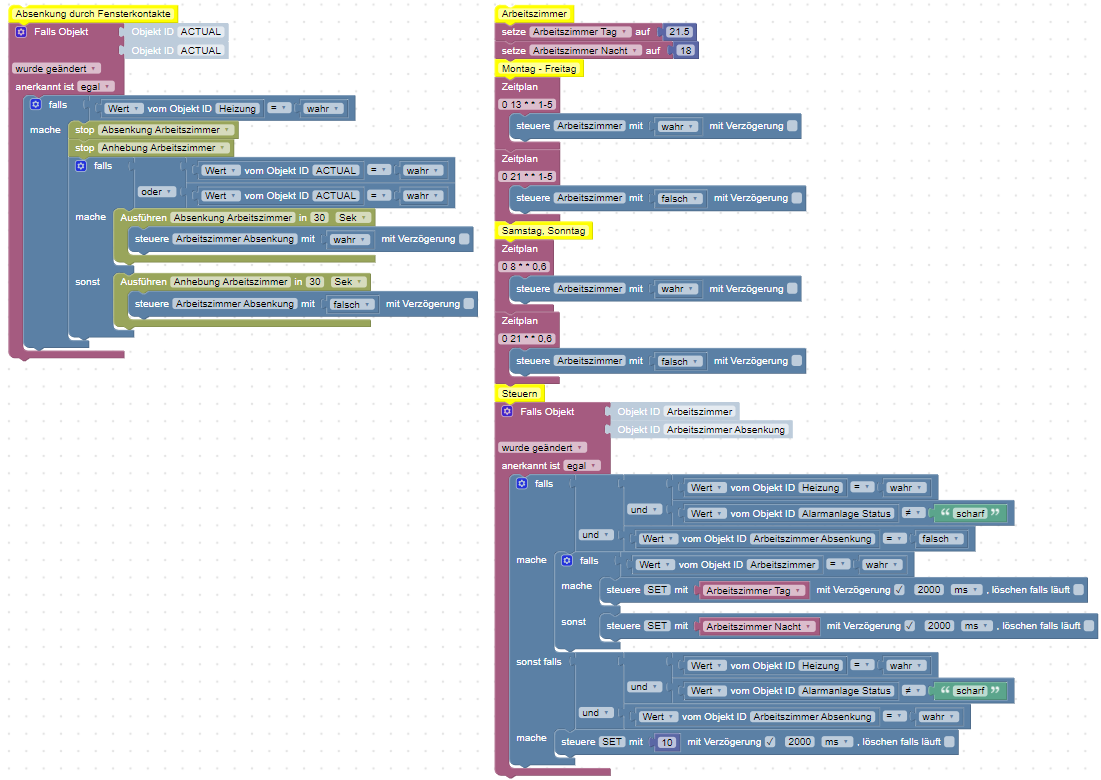

        Ich habe es bei mir so wie auf dem Bild gelöst. Bei mir wird in der Nacht abgesenkt und wenn keiner zuhause ist (Alarmanlage scharf), wird nicht geheizt. Dazu habe ich entsprechende Datenpunkte angelegt. Mit einem Button in VIS kann ich die Heizung grundsätzlich ein- bzw. ausschalten. Vielleicht ist da auch eine Anregung für deine Lösung dabei:

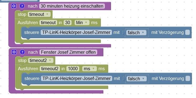

            Gerade dann ist es wichtig, dass du die timeouts vorher stoppst. Sonst startest du ihn jedes mal zusätzlich wenn der Temp-Wert aktualisiert wird.

              @Dr-Bakterius danke dann kann ich den stop timeout aber auch direkt im funktion block vor dem eigentlichen timout setzen, oder?
              Dr. Bakterius 1 Reply Last reply Reply Quote 0
              • Dr. Bakterius
                Dr. Bakterius Most Active @babl last edited by
                @babl Ja!
                  babl @Dr. Bakterius last edited by
                  • Dr. Bakterius
                    @babl Habe dich auch so verstanden. 😊 Passt so. 👍
