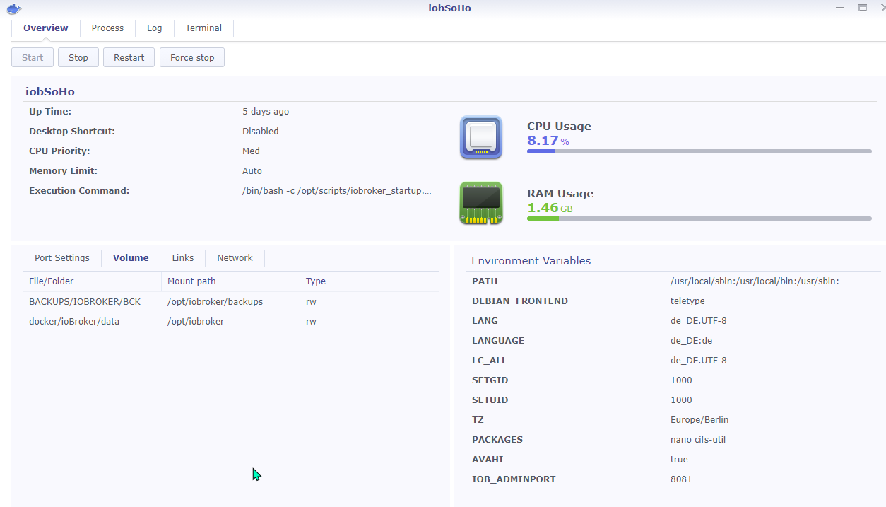

      Habe ioBroker seit mehr als einem Jahr von Buanet als docker auf de Synology laufen. Alles so weit perfekt, bis zum mehrmaligem Versuch der letzten Tage das letzte Web Update durchzuführen. Bekomme update nicht hin!

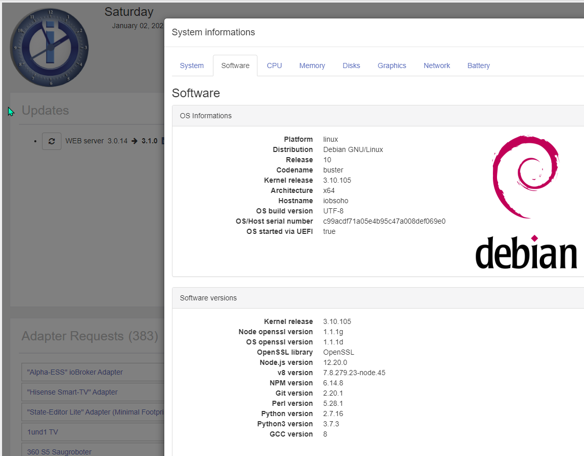

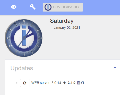

      Habe seit dem Erscheinen des "Web server 3.0.14 -> 3.1.0" Updates, andere Updates ohne Problem durchführen können! Scheint also eher an diesem Web Update zu liegen, und meiner Konfiguration, da ich keine Beiträge bis jetzt gefunden habe, dies ähnliches Problem haben!
      Aktuelle config
      Hardwaresystem: Synology RS1219+ mit DSM 6.2.3-25426
      Arbeitsspeicher: 16 GB Synology
      Docker Image: Memory Auto: Aktuell : +/- 1.27 GB / CPU : +/-1 8%
      Festplattenart: SYNOLOGY DISK VOLUME's
      Betriebssystem: Distributor ID: Debian / Release 10

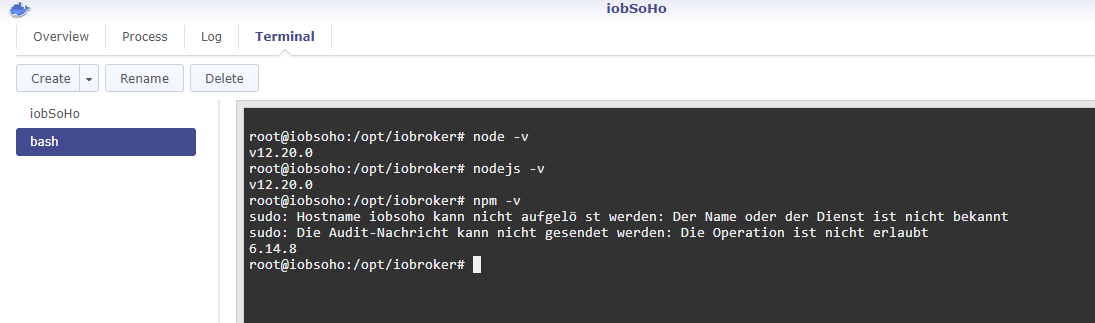

      Node-Version (node -v): v12.20.0
      Nodejs-Version (nodejs -v): v12.20.0
      NPM-Version (npm-v): 6.14.8
      Installationsart: Über portainer. Daten in separates Volume/Verzeichnis auf der Synology.

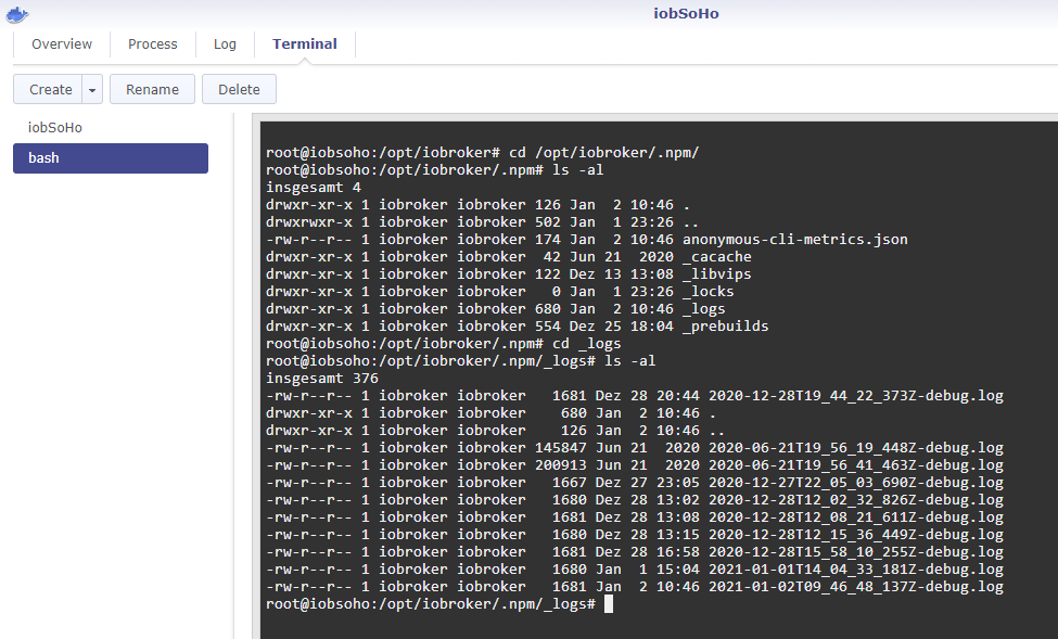

      Die Log Datei vom System (Wie im Fenster angegeben, und in der 9. Zeile angegeben: -> npm ERR! A complete log of this run can be found in:npm ERR! /opt/iobroker/.npm/_logs/2021-01-02T09_46_48_137Z-debug.log)
      root@iobsoho:/opt/iobroker/.npm/_logs# cat 2021-01-02T09_46_48_137Z-debug.log

                  Luc @Thomas Braun last edited by Luc
                  @Thomas-Braun Hi Thomas ... Wird über Console (Sorry .. Weboberfläche angekickt ...
                  Bin gerade Thomas Vorschlag von der Console aus am ausführen .... 😉 .. Resultat in ein paar Minuten .. Finger Crossed .. 😉
                  Zusätzlich als Info: So wie diesr Exit 0 am Schluss immer kommt, so wird im Info Tab auf der Weboberfläche weiterhin der WEB server update wider neu angeboten ... mit der gleichen version die installiert ist .. 😞 ..

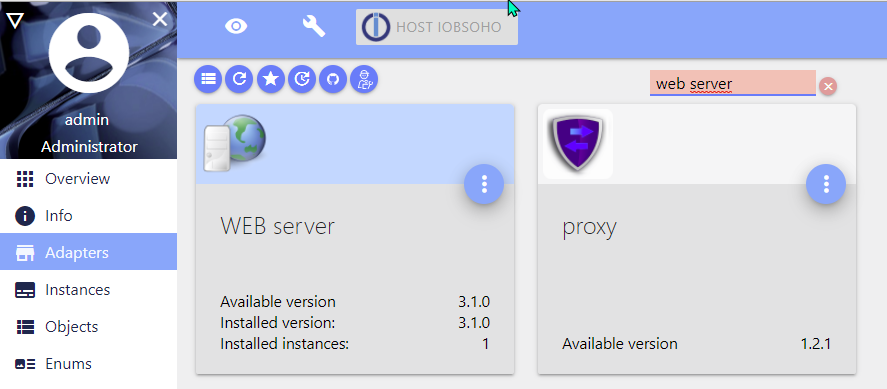

                        Luc @Luc last edited by
                        @Thomas-Braun / @haselchen : Hut ab Jungs .. 😉 ..
                        Wie angegeben, ist das Update dann doch richtig durchgelaufen .. nur ist er mit der Anzeige/dem Register nicht mehr auf dir Füsse gekommen ..

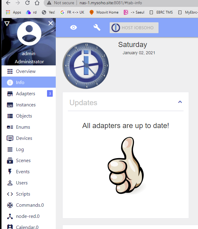

                            @Thomas-Braun Hi Thomas,
                            Jetzt alles in Ordnung ... Dein Tip hat geholfen ... Möchtest Du noch die Auszüge der beiden Kommandos ? Nehme an, dass diese in einer Log Datei irgendwo zur Verfügung stehen, da Fenster bereits wieder geschlossen ist .. Restart Container ..

                                  @Thomas-Braun : So wie du mir den Pfad der Log-Dateien angibst wo die Ausgabe der beiden Kommandos stehen, so poste ich gerne das Resultat ...
                                    Thomas Braun Most Active @Luc last edited by
                                    @Luc Gar keine Log Datei, die Ausgabe erfolgt direkt im Terminal.
                                      @Thomas-Braun Hab Docker leider bereits neu gestartet .. und im Synology docker terminal ist keine history verfügbar ... dieser Output is weg, falls nicht in Datei auf dem container abgreifbar. 😞 ... kann Kommandos gerne neu ausführen mit redirect output auf Logdatei, falls Dir dies helfen kann .. wird jedoch bestimmt ein "anderes" Output sein als vorhin ...

                                              Zusatz: Bin jetzt mittels ssh auf der Synology/root un mittels $ docker exec -it -u 0 iobSoHo bash angemeldert .. falls dies für dich wichtig wäre ..
