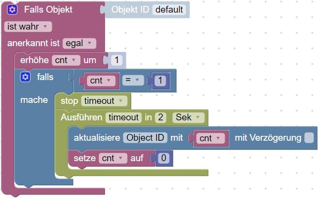

      Hallo zusammen!
      Ich suche und probiere schon seit Stunden - leider ohne Erfolg.
      Ziel ist über Blockly Folgendes zu programmieren:
      Bei jedem Druck eines bestimmten Tasters soll für 2 Sekunden geprüft werden, wie oft der Taster innerhalb dieser zwei Sekunden gedrückt wurde. Möglich sollen Werte von 1 bis 5 sein. Bei einem einzigen Druck soll das Skript nicht nur in Gang gesetzt werden, sondern auch gleich eine Zählung als 1 vorgenommen werden. Nach den zwei Sekunden sollen je nach Wert unterschiedliche Geräte geschaltet werden (1=Licht1, 2=Licht2 usw). Danach soll der Wert wieder auf 0 gesetzt werden.
      Hilfe? Bitte?
      Lieben Dank im Voraus!
        paul53 @drakal last edited by
        @drakal sagte:
          drakal @paul53 last edited by
          @paul53 Wow! Das ging schnell und funktioniert super. Musste nur den Wert auf 0.5 setzen, sonst wurde immer in Zweierschritten gezahlt. Lieben Dank!
            paul53 @drakal last edited by paul53
            @drakal sagte:
            Was ist das für ein Taster, der bei jeder Tastenbetätigung zweimal den Wert true aktualisiert ?
