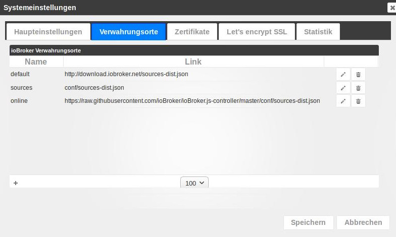

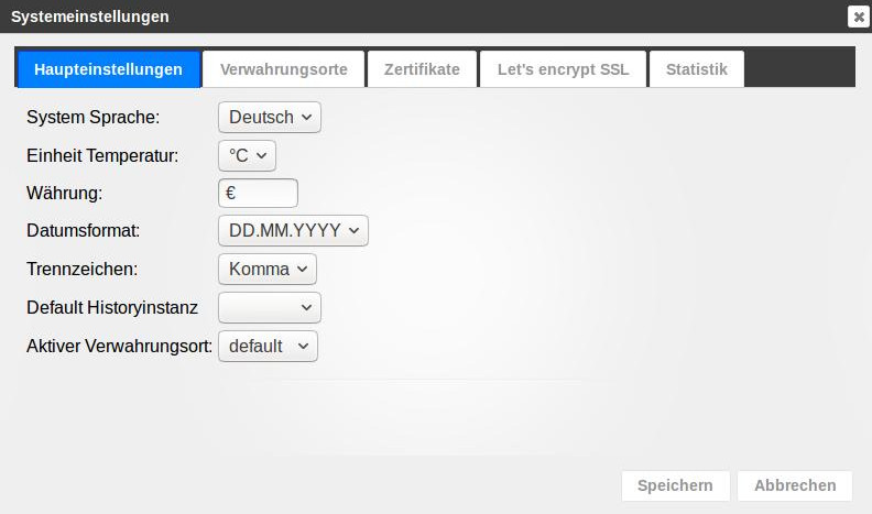

                        welches repository hast du eingestellt? `
                        zur Info:
                        rechts oben das Zahnrad - Systemeinstellungen.
                        1. Reiter Grundeinstellungen - dort aktiver Verwahrungsort = ???
                        dann
                        2. Reiter Pfad zu diesem Verwahrungsort bitte posten
                        Rainer

                          Sofern ich richtig verstanden habe:
                          Verwahrungsort =
                          default http://download.iobroker.net/sources-dist.json
                          sources conf/sources-dist.json
                          online https://raw.githubusercontent.com/ioBro … -dist.json
                            wenn jetzt im ersten Reiter der aktive Verwahrungsort default eingestellt ist, scheint bei dir alles korrekt zu sein.

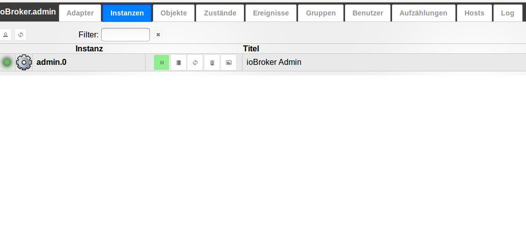

                                      Zeitgesteuert…. Java ist schon installiert.
                                      Jetzt wollte ich Dir einen Screenshot machen welche Adapter alle vorhanden sind.
                                      Das nächste Phänomen: Alle installierten Adapter (habe ja eben den Skript kopiert gehabt) sind einfach weg.
                                      Keine Ahnung was ich jetzt wieder anstellen muss, dass dieses Problem wieder beseitigt wird.
                                      Und auch jetzt wurde nichts geändert oder so....
                                      Ich denke Du verstehst mich langsam wenn ich sage, dass iobroker mich wahnsinnig macht.
                                        @Nordlicht:
                                        Alle installierten Adapter (habe ja eben den Skript kopiert gehabt) sind einfach weg. `
                                        sind sie anscheinend schon länger, schließlich sage ich es dir seit mehreren posts.
                                        In der Liste, die du über die Konsole mit iobroker update generiert hast ist schon außer sayit nichts drin!
                                        @Nordlicht:
                                        Ich denke Du verstehst mich langsam wenn ich sage, dass iobroker mich wahnsinnig macht. `
                                        ich denke nicht, dass es an ioBroker selbst liegt.
                                        Habe schon viele Installationen gemacht - ohne Probleme.
                                        Ich denke eher da ist woanders der Wurm drin - und da gibt es viele Möglichkeiten.
                                        • SD-Karte defekt
                                        • Installation oder updates nicht in /opt/iobroker durchgeführt, sondern z.B. unter /homes/pi
                                        • RasPi defekt
                                        nimm dir mal eine nagelneue hochwertige SD-Karte und gehe genau nach Vorschrift auf der Website vor.
                                        Alternativ nimmst du mein ioBroker - raspberrypi Image mit Jessie lite (ist allerdings schon etwas älter und muss upgedated werden was bei falschem Handling andere Fehler verursachen kann)
                                        Rainer

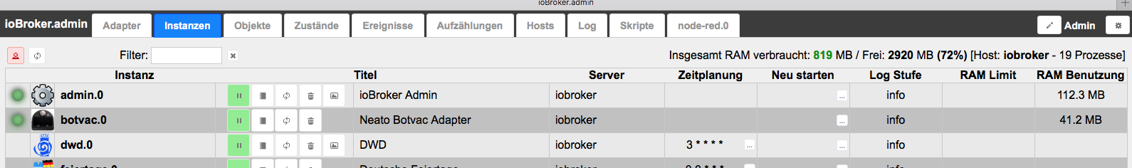

                                          • eric2905
                                            eric2905 last edited by
                                            Hast Du mal auf den Reload-Button (dieser Doppel-Pfeil-Kreis) geklickt?
                                            Was steht denn im Log?
                                            [Edit]
                                            Irgendwas ist da ganz seltsam …
                                            Du hast den Admin 1.6.7 installiert. Mir fehlen einige Angaben im Admin - z.B. RAM-Verbrauch, usw..
                                            Kannst Du mal Bitte auch auf den Button mit dem "Männchen" (Tool-Tip-Text ist "Experten-Einstellungen") klicken und nochmal einen kompletten Screenshot der ioBroker-Oberfläche posten?
                                            Mein Admin sieht z.B. so aus:
                                            Gruß,
                                            Eric
