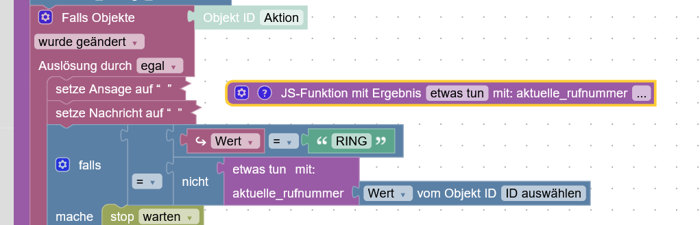

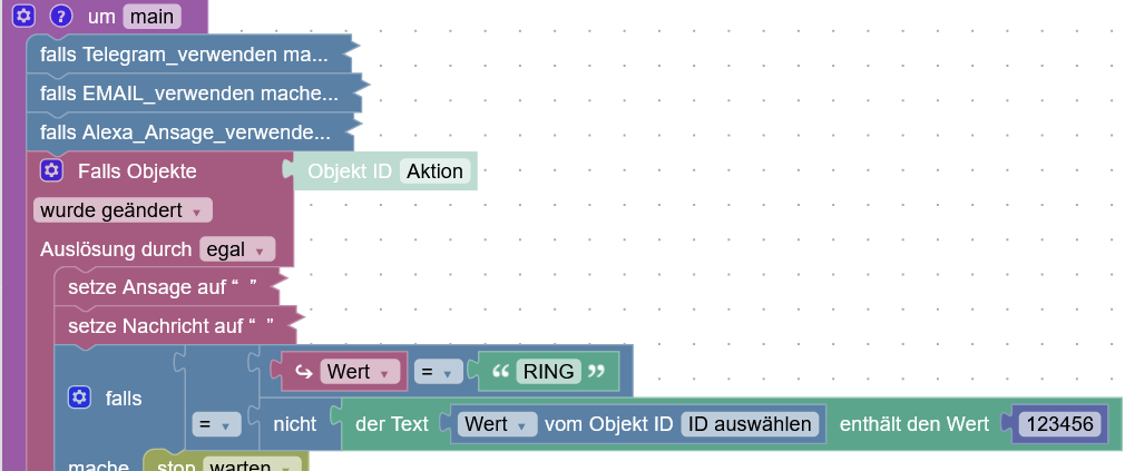

                  nutze jetzt schon seit Jahren dein Blockly für Anrufe, bisher ohne ein Problem. 👍
                  Jetzt stehe ich aber vor einem Problem d.h. auf eine bestimmte Rufnummer darf
                  das Blockly nicht reagieren, sowohl Ansage wie auch eMail.
                  Wie lässt sich bzw. wie könnte man das in dem Blockly umsetzen.

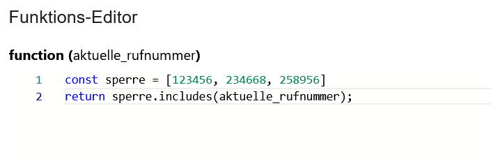

                      Lucky_ESA Developer Most Active @Nashra last edited by
                      @nashra Einfach hier noch eine Bedinnung einfügen. Oder sollten es mehrere Rufnummern sein, dann sollte man eine Funktion einbauen.
                      Oder mit Function:

                      • Nashra
                        Nashra Most Active Forum Testing @Lucky_ESA last edited by Nashra
                        @Lucky_ESA
                        Habs hinbekommen, danke für die Hilfe
