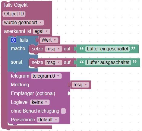

      ich habe mich nun mal an Blocky rangetraut. Scheint auch so zu funktionieren wie ich mir das vorstelle.
      Allerdings nicht lange, nach so 20 min funktioniert es einfach nicht mehr.
      Gibt es hier eine Idee was ich falsch mache?
      Bild anbei.

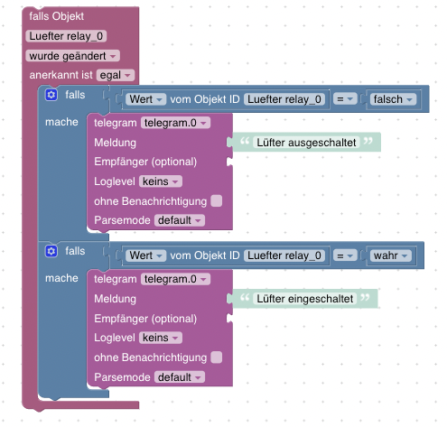

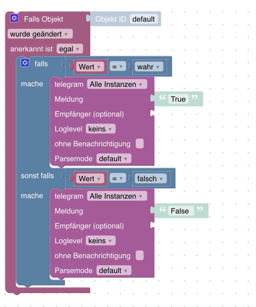

        A Former User @matzewob last edited by
        @matzewob Hallo,
        versuche es mal mit dem Falls – Sonst falls ( beim falls block auf das Zahnrad klicken und dann dann sonst falls rechts in die Vorschau ziehen. Bei der Falls Abfrage kannst du auch den im Trigger vorhanden „Objekt id“ block nehmen, diesen kannst du auf die Wert abfrage ändern. So sollte es dann insgesamt besser laufen.

          @matzewob sagte:
          Dafür liefert das Script keinen Grund. Die Ursache muss woanders liegen.
          So wäre es Ressourcen schonender:
            @paul53 sagte in Blocky Anfängerfrage:
            sehe ich auch so.
            Da hier neben Blockly auch noch telegram und das relais involviert sind muss man die Ursache eingrenzen.
            Nicht dass z.B. im Sekundentakt gesendet wird und telegram dich blockt.
            Oder dass das relais (per MQTT????) seinen Status nicht mehr meldet, weil z.B. das WLAN ausfällt.
            Setze am besten ein paar sinnvolle Debug-Blöcke mit aussagekräftigen Inhalten an neuralgische Punkte, dann weißt du (hoffentlich) mehr
