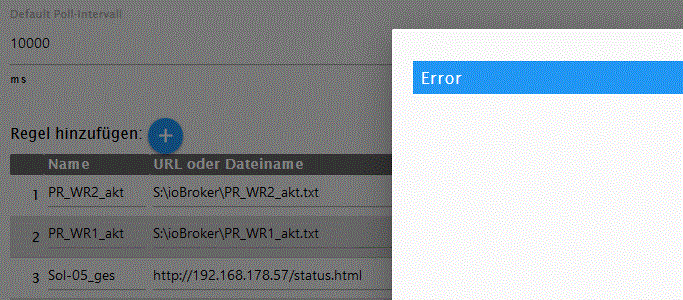

                    Ich habe die Poll-Zeit auf 10000 gesetzt. Ich denke, das heißt, dass die einzelnen Zeilen in diesem Intervall abgefragt werden. Und da gibt es meine IP Nummer Nachts nicht. Habe jetzt anstatt http://192.168.178.5/status.html (Wechselrichter hat jetzt Tageslicht ) die http://192.168.178.57/status.html angenommen, die es bei mir nicht gibt. Dann kommt folgendes:
                    Error-Meldung ohne Inhalt. Bei Dateien sagt er: File nicht gefunden. Hier aber weiß ich, dass die IP Adresse abgeschaltet ist.
                    Theoretisch kann die Error-Meldung im Log ja bleiben. Sie scheint keine Auswirkung zu haben. Aber schön sieht es nicht aus.
