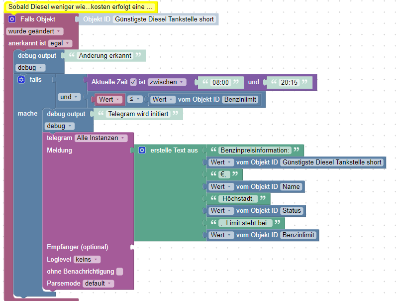

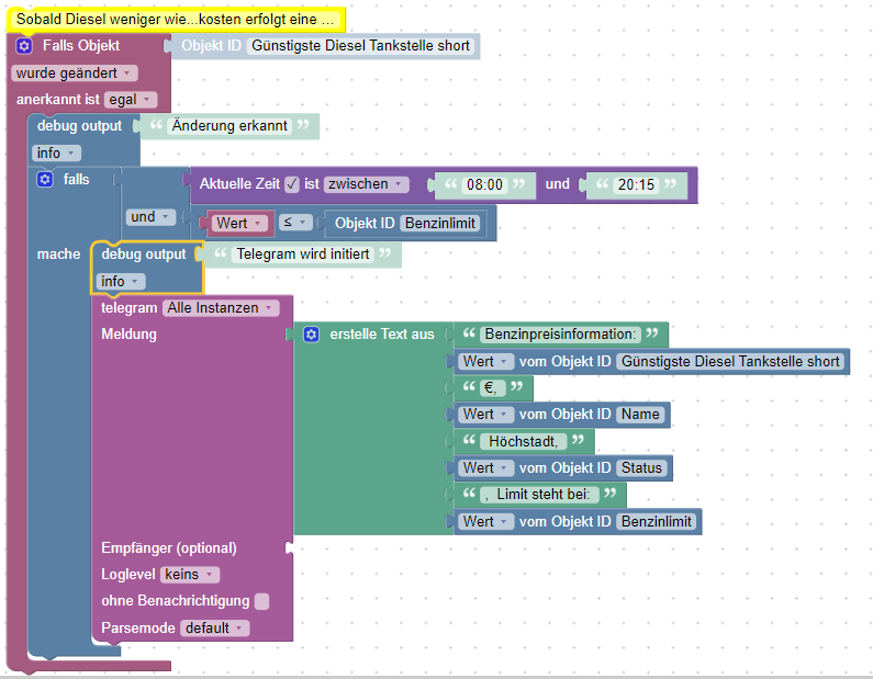

      Hallo, ich würde mir gerne über Telegram eine Information schicken lassen sobald der Benzinpreis ein bestimmtes Limit erreicht hat. Mit einer "festen" Zahl in Blockly bekomme ich das hin. Jetzt bin ich dazu übergegangen eine Variable (Benzinlimit) zu erzeugen welche ich über Telegram / text2command dynamisch setzten kann. Das funktioniert auch. Ich habe jetzt den festen Wert im Blockly gegen die Variable getauscht, leider geht es jetzt nicht mehr und ich bekomme bei jeder Änderung des Benzinpreises (Variable wird falsch oder gar nicht geprüft) eine Nachricht geschickt.
      Bei der Variable "Benzinlimit" handelt es sich um eine "Zahl".
      Den aktuellen Benzinpreis frage ich alle 15 Min per "Tankerkönig" ab. (tankerkoenig.0.stations.cheapest.diesel.short)
      Blockly:
      Hat jemand von euch eine Idee was ich falsch mache?
        Homoran Global Moderator Administrators @smarteshome2020 last edited by Homoran
        @smarteshome2020 Schön!
        du hast debug Bausteine drin.
        in der Message hast du auch die Werte, wie sehen diese aus?
        Außerdem brauchst du im UND beim Falls wahrscheinlich den "Wert von" Benzinlimit, so wie du es auch in der Message hast.
        Die ID wird dir nichts nutzen

          Bist Du sicher ? Auch wenn der Datenpunkt vom Typ "Zahl" ist, muss der tatsächliche Wert nicht auch eine Zahl sein.
          Teste, ob es mit Wert von Objekt und Wandlung "nach Zahl" funktioniert.

                @Homoran, Danke. Mit der Änderung auf "Wert von Objekt" geht es.

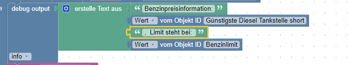

                  du hast in deinen debug-Bausteinen ja auch keine Werte definiert
                    @smarteshome2020 sagte in Blockly in Verbindung mit einer "dynamischen" Variable:
                    trotz "Debug" sehe ich keine Werte im Log
                    du hast in deinen debug-Bausteinen ja auch keine Werte definiert, in der telegram-Message schon.
                    Kopier doch einfach die Message und klinke sie in den debug Baustein ein
                      smarteshome2020 @Homoran last edited by
                      @Homoran, Danke läuft.
                      Sehe jetzt im LOG die Werte:
                      javascript.0 2021-01-02 19:36:46.588 info (23866) script.js.common.Dieselpreisalarm: Benzinpreisinformation:1.08, Limit steht bei: 1.1

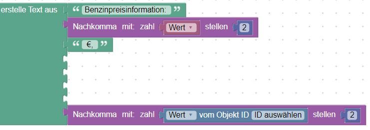

                                    Dann muss hier bei Blockly in Text gewandelt werden und über eine Zeichenverkettung eie 0 angehängt werden?
                                    Ich glaube das ist ein wenig oversized 😉
                                      @Homoran sagte:
                                      Ich würde eine einfache Javascript-Funktion verwenden, die auch rundet:
                                      return zahl.toFixed(stellen);
                                        @paul53 sagte in Blockly in Verbindung mit einer "dynamischen" Variable:
                                        War mir klar 🙂

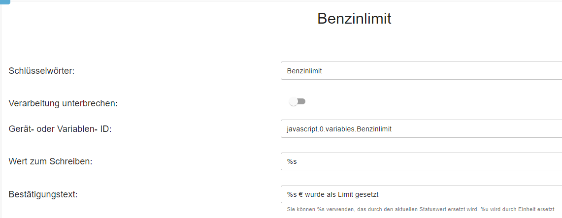

                                          smarteshome2020 @paul53 last edited by smarteshome2020

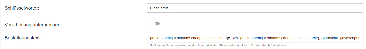

                                          @paul53 @Homoran Das geht leider nicht da ich mit text2command die Variable abfrage bzw beim setzen eine Quittung bekomme.
                                          Ich verstehe aber nicht wirklich wo die "0" verloren geht denn wenn ich die Zahl über den Browser eintrage geht es, nur wenn die 1.10 über Telegram setze geht die "0" verloren und es steht 1.1 drin.
                                          text2Command, Bei der Quittung des Wertes fehlt bereits die "0".
                                          Quittung:
                                          text2command.0 2021-01-03 17:47:13.110 info (507) Response: 1.1 € wurde als Limit gesetzt
                                          Ich vermute das es sich evtl mehr um ein text2command Thema handelt.
                                            paul53 @smarteshome2020 last edited by paul53
                                            @smarteshome2020 sagte:
                                            Die Wandlung in einen String mit 2 Nachkommastellen macht auch nur bei der Telegram-Meldung Sinn.
