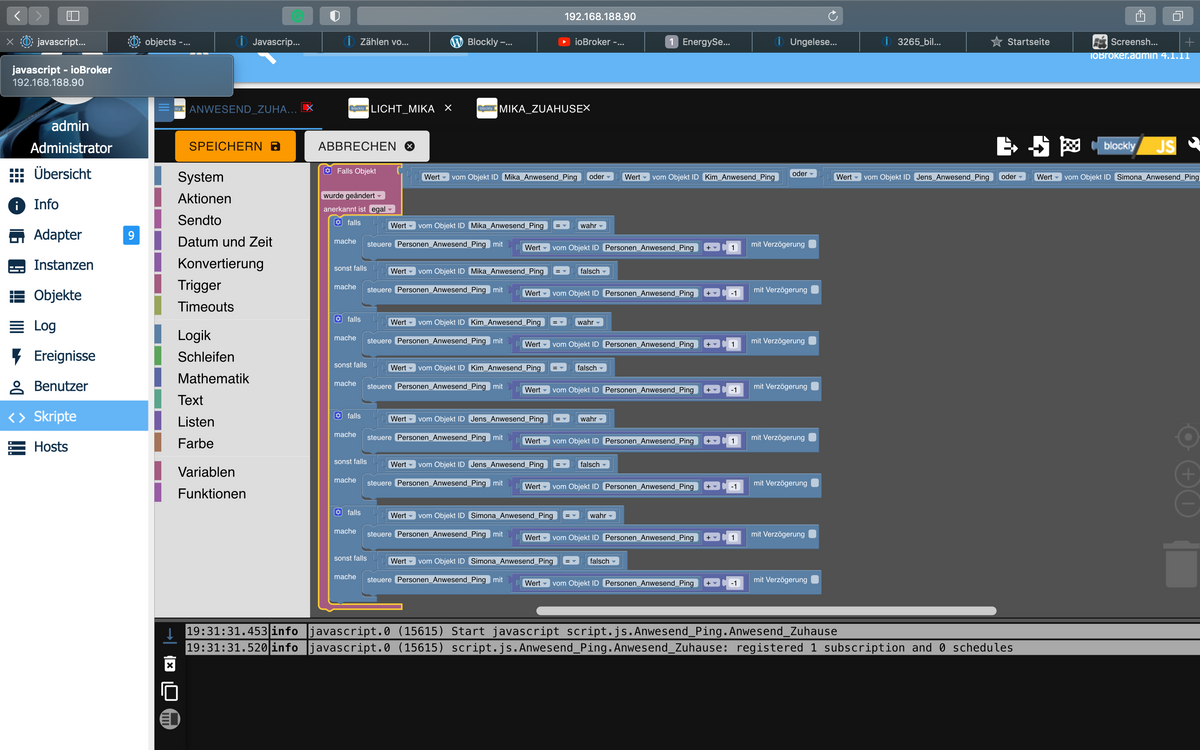

      Moin,
      Ich bin gerade am Basteln und möchte einen einfachen counter erstelen der die Gerät im Haus Zählt, leider bin ich gerade am verzweifeln, warum mein script nicht funktioniert. Kann jemand über mein cript rüberschauen und mal gucken ob er den Fehler findet?
      Und Hier ist der Code :

          paul53 @Pirates last edited by
          @Pirates
          Man kann keine Werte zum Triggern verwenden, sondern nur Datenpunkt-IDs, etwa so:
          "default" durch die Datenpunkt-IDs ersetzen.
            Pirates @paul53 last edited by
            Danke schonmal, leider funktioniert es immer noch nicht, hast du noch eine andere idee woren es liegen könnte?
              @Pirates sagte:
              Man kann keinen Datenpunktwert einlesen, den man gerade geändert hat (asynchrone Abarbeitung von "steuere"). Lese zu Anfang den Wert in eine Variable ein und verwende zwischendurch die Variable, die erst zum Ende in den Datenpunkt geschrieben wird.
