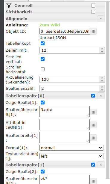

      ich muss nochmals etwas fragen, mit welchem Widget zeigst du das Json im VIS an. Bei mir werden alle klammern angezeigt?
      habe es mit Basic und HTML widget versucht
        Ahnungsbefreit @dos1973 last edited by
        @dos1973 vis-inventwo JSON
          dos1973 @Ahnungsbefreit last edited by dos1973
          @Ahnungsbefreit
          du machst mich fertig 😉
          von einem Problem ins andere... ich habe das mal installiert... da kommt erstmal nichts an - mal sehen.
            @dos1973 ich poste morgen mal ein Beispiel, bin jetzt nicht mehr am PC
              Ahnungsbefreit @Ahnungsbefreit last edited by
              @dos1973 So kannst Du das Widget vis-inventwo JSON Table ganz einfach konfigurieren, damit das JSON angezeigt wird:
              Als Objekt ID verwendest Du das Objekt, in das am Ende meines Blockly Scripts das JSON geschrieben wird und das Du natürlich "von Hand" als Zeichenkette angelegt hast.

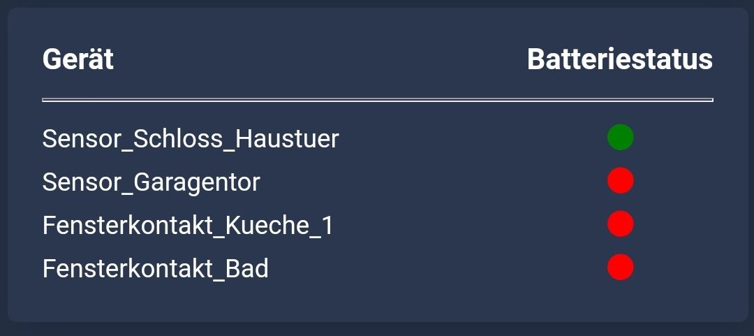

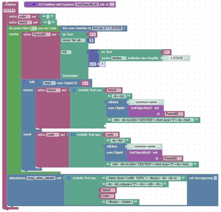

                Danke für eure Inspiration.
                Ich habe mir anhand eurer Diskussion ein Skript bauen können, welches mir eine schöne HTML-Tabelle erstellt.
                Mit dieser lasse ich mir zeigen, ob meine HomematicIP-Geäte den Akku schwach haben (zum Testen steht es grade noch auf dem Schaltzustand, damit ich unterschiedliche Werte habe.).
                Lässt sich natürlich für jegliche Abfrage mit true und false missbrauchen.
                  <variables>
                    <variable id="q=Q/4S_nykMJv,R-%5SK">id</variable>
                    <variable id="SKh+R[G%ptX]9uv^hB,!">wahr</variable>
                    <variable id=";O,|I4cqK/q|U6dt.?NN">falsch</variable>
                    <variable id="%62`(Q[9y{,UvP3o}T|/">i</variable>
                    <variable id="GI^dumJfw0)4Nzi2HVw`">ParentID</variable>
                  </variables>
                  <block type="schedule" id="=M?}+$74/A|+fu)hob?*" x="1188" y="463">
                    <field name="SCHEDULE">* * * * *</field>
                      <block type="variables_set" id="dZ;P0S=A~Ue9U{sxWFjF">
                        <field name="VAR" id="SKh+R[G%ptX]9uv^hB,!">wahr</field>
                          <block type="text" id="1Rdn%LJ,UsyiTo}^fQyi">
                            <field name="TEXT"></field>
                          <block type="variables_set" id="JoJ{Z)?hFmCa3B.z1B~;">
                            <field name="VAR" id=";O,|I4cqK/q|U6dt.?NN">falsch</field>
                              <block type="text" id="I)B703c6WPKo}@_L8ai^">
                              <block type="controls_forEach" id="VXic[*WK}rqr0-!U:EFy">
                                <field name="VAR" id="%62`(Q[9y{,UvP3o}T|/">i</field>
                                <value name="LIST">
                                  <block type="selector" id="vI2MD73D2c=a4z1nh`=`">
                                    <field name="TEXT">hm-rpc.0.*.1.STATE</field>
                                <statement name="DO">
                                  <block type="variables_set" id="5%|F-TdcQ{4t*4:+v!]w">
                                    <field name="VAR" id="GI^dumJfw0)4Nzi2HVw`">ParentID</field>
                                      <block type="text_getSubstring" id="`QFsslqwXJcDRwUQ_z;$" inline="false">
                                        <mutation at1="true" at2="true"></mutation>
                                        <field name="WHERE1">FROM_START</field>
                                        <field name="WHERE2">FROM_START</field>
                                        <value name="STRING">
                                          <block type="variables_get" id="2K5mqiyK-@A,u?+%_r-I">
                                        <value name="AT1">
                                          <block type="math_number" id="_q*GktBrg4YS~$oc@#.$">
                                            <field name="NUM">1</field>
                                        <value name="AT2">
                                          <block type="math_arithmetic" id="BHxb,^*vvK^,t3OWIp~N" inline="false">
                                              <shadow type="math_number" id="V4^8g/Fq~(QA(Gn,=_g9">
                                              <block type="text_indexOf" id=";@~lMPhmFt@}zblOq8}z" inline="false">
                                                <field name="END">LAST</field>
                                                  <block type="variables_get" id="ZxgO1Qq@jpN)?*](o;s%">
                                                <value name="FIND">
                                                  <shadow type="text" id="xWkYFdwM0dR_rBOFM|zY">
                                                    <field name="TEXT">.1.STATE</field>
                                              <shadow type="math_number" id="h-25vZ[WT=N4?QJ3saG%">
                                      <block type="controls_if" id="[t4#.[R7stu?S`@$u3BW">
                                          <block type="get_value_var" id="Iq+@rH{{dyJ9HWgoI~T4">
                                            <value name="OID">
                                              <shadow type="text">
                                              <block type="variables_get" id="B)n%:}PX%zZGvt#JtbR(">
                                          <block type="variables_set" id="sh;fX7NWP+]`^FcnbVjU">
                                              <block type="text_join" id="|Xz[CQA5p*BCe{uu*,ir">
                                                <mutation items="5"></mutation>
                                                <value name="ADD0">
                                                  <block type="variables_get" id="F4J0jDpn[Na[1p8Ruf=%">
                                                <value name="ADD1">
                                                  <block type="text" id="C+UnHlb%GLN.|tA3o,`C">
                                                    <field name="TEXT">&lt;tr&gt;&lt;td&gt;</field>
                                                <value name="ADD2">
                                                  <block type="get_attr" id="=z[7ycSqfif0h~4Sz*|=" inline="false">
                                                    <value name="PATH">
                                                      <shadow type="text" id="C*^0Xt3cP0zy%F4#veYO">
                                                        <field name="TEXT">common.name</field>
                                                    <value name="OBJECT">
                                                      <block type="procedures_callcustomreturn" id=",{*p|W,%6Npy^h.,(XSP">
                                                        <mutation name="GetObjectByID">
                                                          <arg name="id"></arg>
                                                        </mutation>
                                                        <value name="ARG0">
                                                          <block type="variables_get" id="dgPrr_H^_1Z}0!cS+Iw{">
                                                <value name="ADD3">
                                                  <block type="text" id="yNUk#G;)wLb1Xq!/%A[M">
                                                    <field name="TEXT">&lt;/td&gt; &lt;td ALIGN="CENTER"&gt;&lt;font size="3"&gt;&lt;b&gt;&lt;font color=green&gt;●&lt;/font&gt; &lt;/td&gt; &lt;/tr&gt;</field>
                                        <statement name="ELSE">
                                          <block type="variables_set" id="S+Gd]Tap?Ej$]1P.V.(_">
                                              <block type="text_join" id="5?soV=/V!gT:YP;%=C7*">
                                                <mutation items="4"></mutation>
                                                <value name="ADD0">
                                                  <block type="variables_get" id="t5Hgf|mSwoVqQ}(:~9Y7">
                                                <value name="ADD1">
                                                  <block type="text" id="xa}qmEJ|8{^pBcPkIB|C">
                                                <value name="ADD2">
                                                  <block type="get_attr" id="N%K=-ar/nF2t;vp68{4;" inline="false">
                                                    <value name="PATH">
                                                      <shadow type="text" id="NEKfB0mKYNB9yf[p[(LM">
                                                      <block type="procedures_callcustomreturn" id="mBvJ_WhP|}o*z}@Nf9Gx">
                                                        </mutation>
                                                        <value name="ARG0">
                                                          <block type="variables_get" id="D:=8pGehBP5ZOKH2LV2?">
                                                <value name="ADD3">
                                                  <block type="text" id="2WmqZ^-K89eQ9Z!T.Sg!">
                                                    <field name="TEXT">&lt;/td&gt; &lt;td ALIGN="CENTER"&gt;&lt;font size="3"&gt;&lt;b&gt;&lt;font color=red&gt;●&lt;/font&gt; &lt;/td&gt; &lt;/tr&gt;</field>
                                  <block type="update" id="|*Wyl;F2(g0J1J^:!x68">
                                    <field name="OID">0_userdata.0.VIS.Akkumeldungen.hmip_akku_tabelle</field>
                                      <block type="text_join" id="CF52S*}*)[vTA|Y~w+@1">
                                        <value name="ADD0">
                                          <block type="text" id="yxd%qU_@2Bv39AdiqwQ*">
                                            <field name="TEXT">&lt;table style="width: 100%;"&gt; &lt;tbody&gt; &lt;tr&gt; &lt;td width=100%&gt;&lt;b&gt;&lt;font size="3"&gt;Gerät&lt;/b&gt;&lt;/td&gt;&lt;/font&gt; &lt;td ALIGN="CENTER"&gt;&lt;b&gt;&lt;font size="3"&gt;Batteriestatus&lt;/b&gt;&lt;/td&gt;&lt;/font&gt; &lt;/tr&gt;</field>
                                        <value name="ADD1">
                                          <block type="text" id="`hArP:}QO5fa:5w(*q*y">
                                            <field name="TEXT">&lt;tr&gt; &lt;td colspan="2"&gt; &lt;hr&gt; &lt;/dt&gt; &lt;/tr&gt;</field>
                                        <value name="ADD2">
                                          <block type="variables_get" id="!NM$6J~B9mGR:#`~#8V_">
                                        <value name="ADD3">
                                          <block type="variables_get" id="JwXRwyMGnb)]ut6eTQc-">
                                        <value name="ADD4">
                                          <block type="text" id="#E/@/Eiu!x|i4nvHP^wR">
                                            <field name="TEXT">&lt;/tbody&gt; &lt;/table&gt;</field>
                  <block type="procedures_defcustomreturn" id="z1v5P%=uhnATnl`x*fMU" x="1287" y="462">
                    <mutation statements="false">
                      <arg name="id" varid="q=Q/4S_nykMJv,R-%5SK"></arg>
                    </mutation>
                    <field name="NAME">GetObjectByID</field>
                    <field name="SCRIPT">cmV0dXJuIGdldE9iamVjdChpZCk7</field>

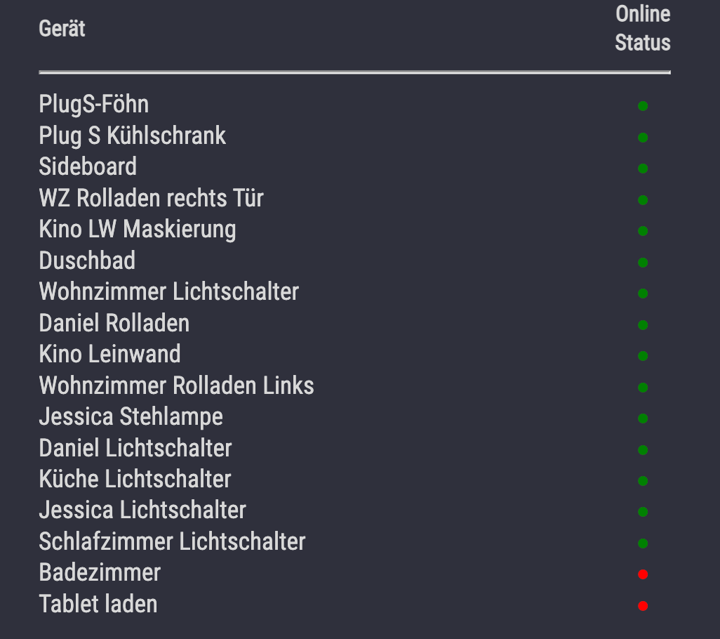

                    kopieren kann ich gut 😉 hab das von David gleich aufgenommen.
                    Toll wäre es, diese Tabelle jetzt zu erweitern, IP, FW tec. aber bei mir reicht es nicht, dafür sind meine Kenntnisse nicht ausreichend ...
