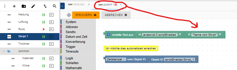

      weiß jemand, wie man in Blockly den Name des Skripts auslesen kann bzw. ist dies möglich?

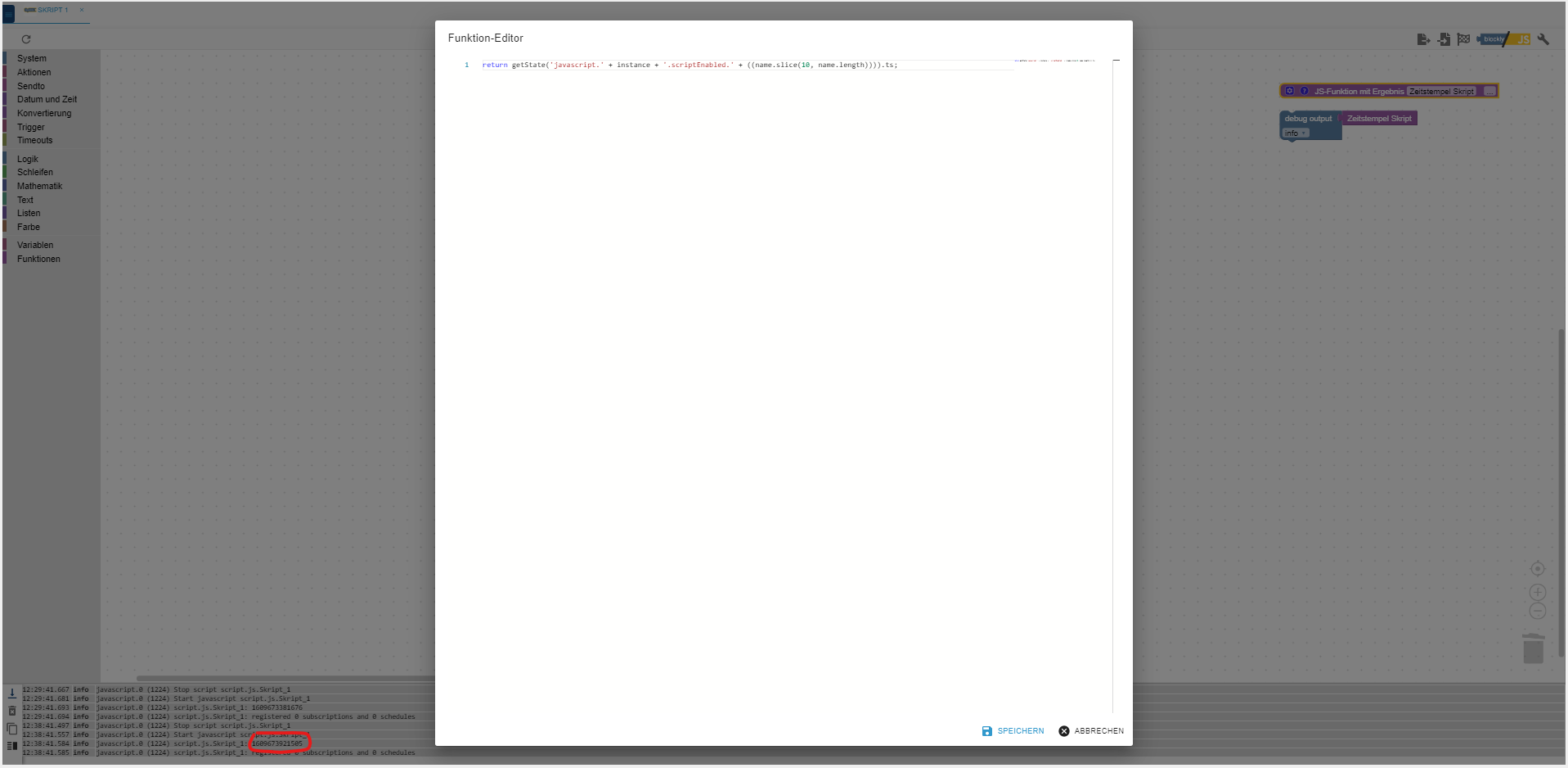

        @DAN78
        in javasript geht das so
        https://forum.iobroker.net/topic/12655/gelöst-aktueller-name-des-scripts-via-js-auslesen/2

          @liv-in-sky hallo und danke. Es funktioniert.
