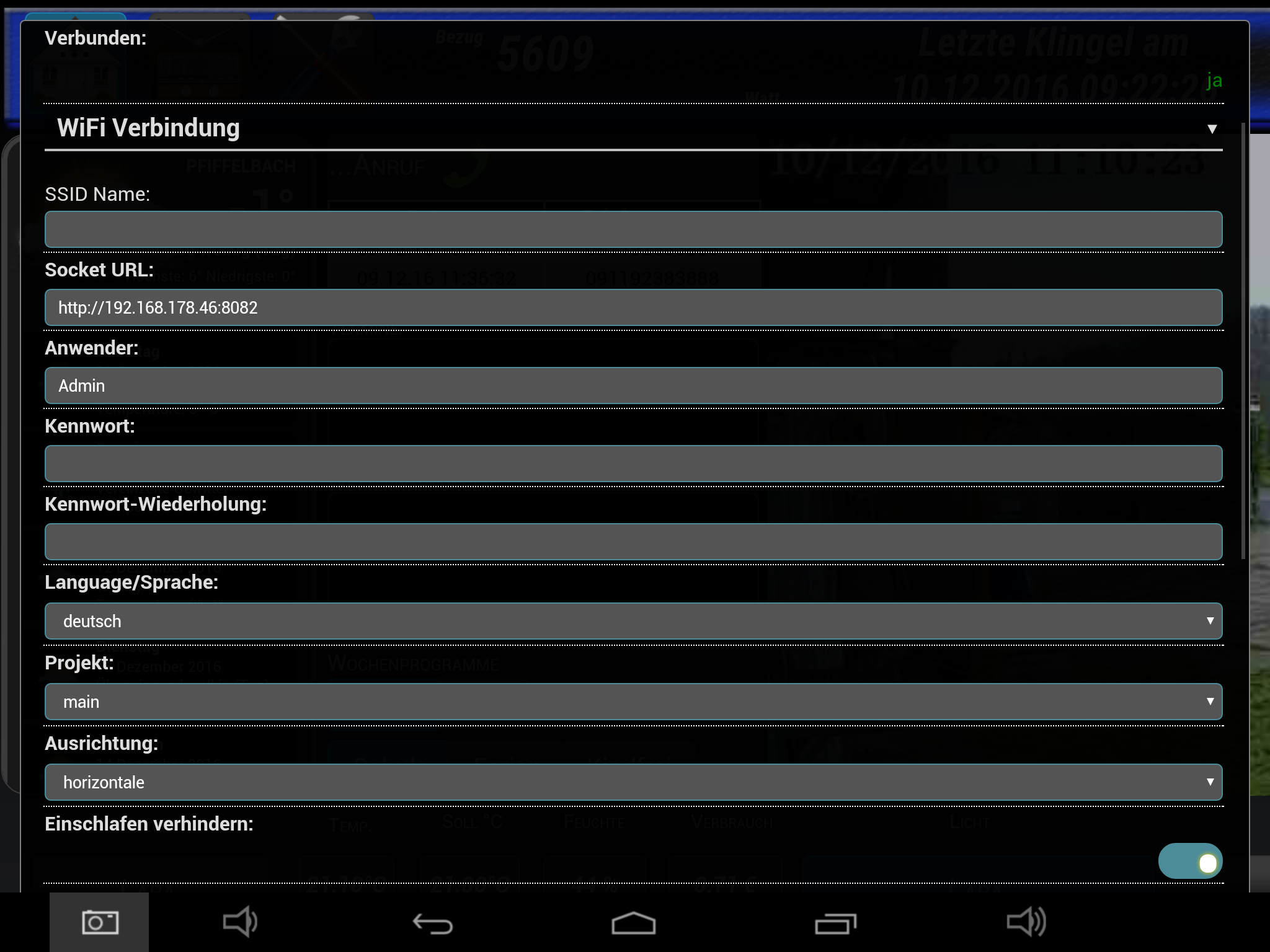

                trage mal Folgendes ein:
                WIFI Verbindung
                SSID Name: der Name deines WLAN-Netzwerkes (z.B. FRITZ!Box 7490)
                Socket URL: http://ip_vom_ioBrokerServer:8082 (z.B. http://192.168.1.5:8082)

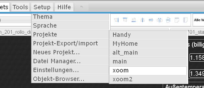

                Projekt: findest du hier: VIS-Editor –> Setup --> Projekte 983_tab.jpg
                Dann mal speichern mit "OK" und danach "Re-sync" (was ne ganze Weile dauert)
                So klappt es bei mir immer!

                  mario.blass last edited by
                  @marcolotti:
                  Hast du SSID Name leer ???
                    Marcolotti last edited by
                    Ja. War nicht relevant, da das Tablet sich schon im Netzwerk befindet.(Online ist)
                      OHHHHHHH,
                      es gibt Menschen die sind blöd, ich bin sau blöd,
                      hab die IP vom Raspberry nicht richtig gehabt !!!!!
