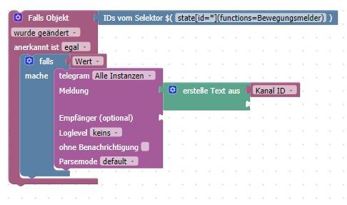

      vielleicht hat hier jemand einen Tipp:

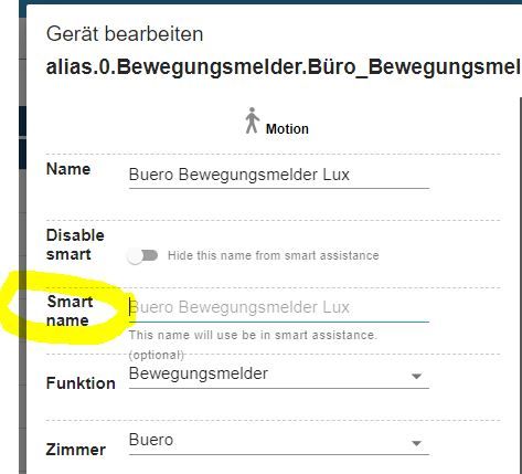

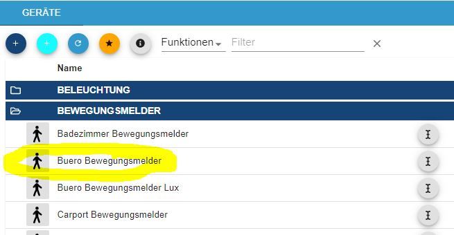

      Ich möchte mir per Telegram z.B. senden lassen, welcher Bewegungsmelder zuletzt eine Bewegung erkannt hat. Mit dem aktuellen Script bekomme ich die Kanal-ID, ich würde mir aber gerne den Namen aus der Alias- bzw. Geräteübersicht senden lassen. Wie kann ich diese Namen (oder Smart Names) per Blockly übertragen? Siehe Bilder, wenn hier weitere Infos notwendig sind bitte Info. Vielen Dank!Alias 2.JPG Alias 1.JPG Telegram.JPG Blockly.JPG

          @paul53 leider nicht das gewünschte Ergebnis, habe auch die anderen Auswahlmöglichkeiten getestet 😞 578e85dc-58e9-4418-b171-0c00165e10eb-image.png e53c7723-04c6-41c6-98b9-b0bf614b0c6f-image.png

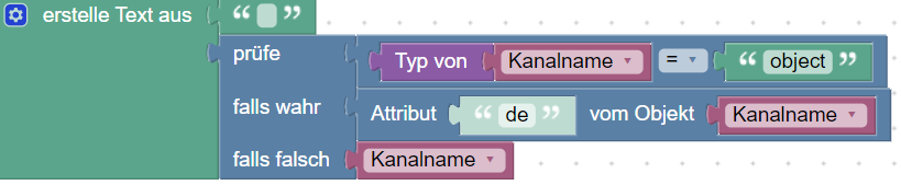

            Im Log sind Channel-IDs zu sehen. Wie sieht es bei Kanalnamen aus ?
            So solltest Du den letzten Teil der Kanal-ID erhalten, z.B. "Badezimmer_Bewegungsmelder":
