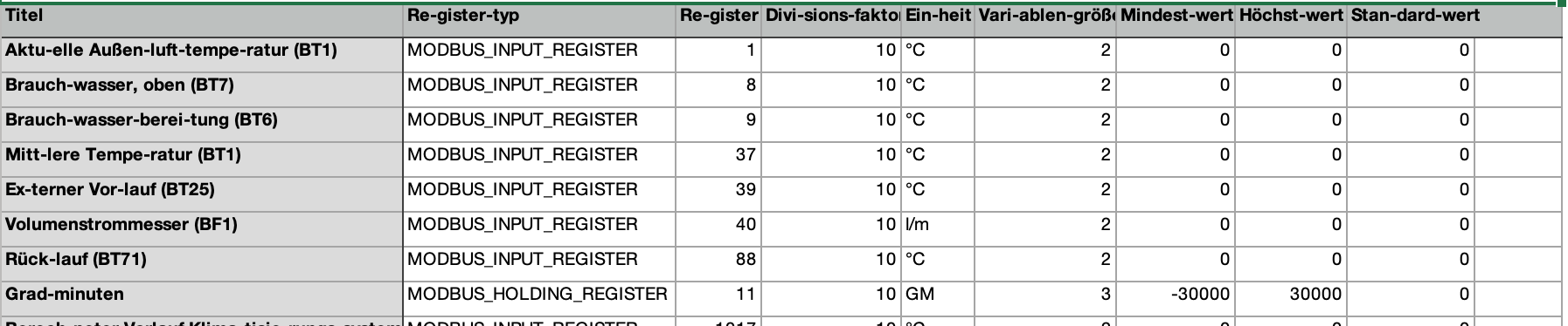

      Modbus ist in der Wärmepumpe aktiviert. Über die Android App Chipkin kann ich auch Register auslesen
      Die Register-Adressen habe ich aus meiner Wärmepumpe exportiert
      Ich kriege auch Kontakt zur Wärmepumpe mit dem Modbus Adapter, allerdings gelingt es mir auch nach viel probieren der verschiedensten Einstellungen nicht, die Werte über ioBroker zu kriegen. Kann mir jemand bitte auf die Sprünge helfen, was ich falsch mache?

          Danke für den Tipp. Das Auslesen der Daten funktioniert zwischenzeitlich. Ich habe ID 1 statt 001 vergeben und bei der Wärmepumpe Modbus deaktiviert, die Wärmepumpe neu gestartet, 20 Minuten gewartet und dann Modbus TCP wieder aktiviert.
          Jetzt kommen die allermeisten Daten an. Nur das Input-Register 1 (Außenlufttemperatur) wird nicht ausgelesen. Glaube aber fast, dass es an der WP liegt.
          Anbei noch meine Konfigurationsdaten für alle, die ähnliche Probleme mit einer Nibe WP haben.
